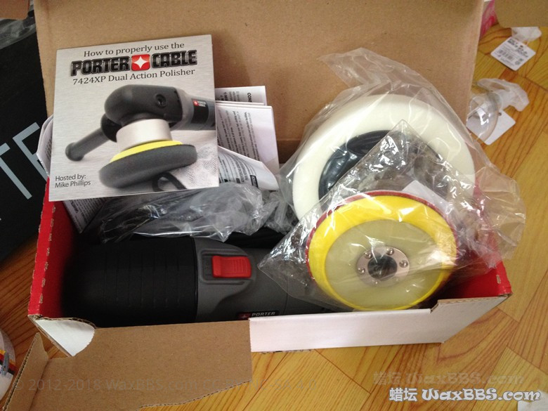

波特的DA机,是110V的,但是那个转换应该买多少W的啊?怕烧啊。。。

天 天擎 洗车水桶 2014-08-14 0 0 0 2014-08-25 #9 谢谢楼上各位的回复啊,我看了下说明书,阿拉伯数字还是懂的,120V*4.5A=540W啊 看了下某宝的变压,1000W跟2000W的相差没多少,直接入了个2000W的
