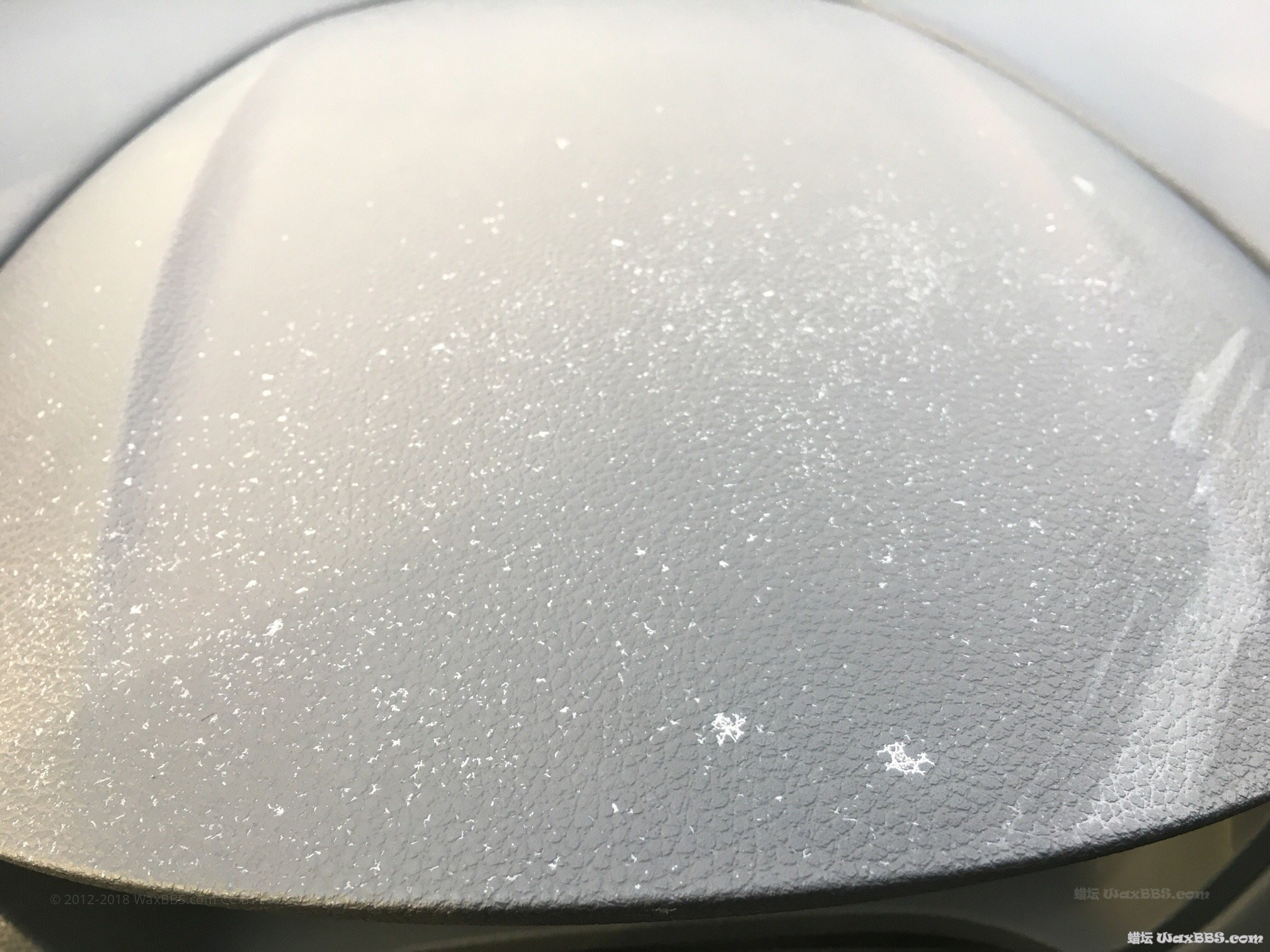

今天用胶粘去除剂清理玻璃上的不干胶,结果不小心落到仪表台上面,留下了白色的痕迹,跪求各位前辈有没有什么产品或方法能去掉
烟 烟玉烟玉 洗车水桶 2016-12-28 4 0 0 北京 我的身份 DIY汽美爱好者 2016-12-30 #1 今天用胶粘去除剂清理玻璃上的不干胶,结果不小心落到仪表台上面,留下了白色的痕迹,跪求各位前辈有没有什么产品或方法能去掉
D DF8904357 洗车水桶 2015-09-16 20 0 0 河北 我的身份 汽美店家 2016-12-30 #2 腐蚀了,清理干净仪表盘用护理类产品遮盖或者仪表盘喷漆,但喷漆后有无副作用就不知道了,只是见过一次有喷漆的
yunyunyu 洗车水桶 2016-10-06 19 0 0 北京市朝阳区 我的身份 DIY汽美爱好者 2016-12-30 #3 看着不像腐蚀,因为都堆积在纹路里。对付有机溶剂混着胶的残留,八成还得有机溶剂才好使,个人建议找一小处试一下酒精,或者煤油(ZIPPO火机油)。我在家除胶就用煤油,极好用,而且挥发很快无残留
烟 烟玉烟玉 洗车水桶 2016-12-28 4 0 0 北京 我的身份 DIY汽美爱好者 2016-12-31 #4 作者: DF8904357: 腐蚀了,清理干净仪表盘用护理类产品遮盖或者仪表盘喷漆,但喷漆后有无副作用就不知道了,只是见过一次有喷漆的 点击展开... 谢谢,刚来到咱论坛,手里还没有护理产品,爬文看到好像有sf和blackwow能处理,想了想还是找店家去处理吧,自己怕弄巧成拙
烟 烟玉烟玉 洗车水桶 2016-12-28 4 0 0 北京 我的身份 DIY汽美爱好者 2016-12-31 #5 作者: yunyunyu: 看着不像腐蚀,因为都堆积在纹路里。对付有机溶剂混着胶的残留,八成还得有机溶剂才好使,个人建议找一小处试一下酒精,或者煤油(ZIPPO火机油)。我在家除胶就用煤油,极好用,而且挥发很快无残留 点击展开... 谢谢回复,可惜刚才拿贼婆油试了下还是没有什么效果
D DF8904357 洗车水桶 2015-09-16 20 0 0 河北 我的身份 汽美店家 2017-01-01 #6 家里有护理皮具的绵羊油或碧丽珠也可以试试,只是轻微的清洁和遮盖,可以先小面积试试
