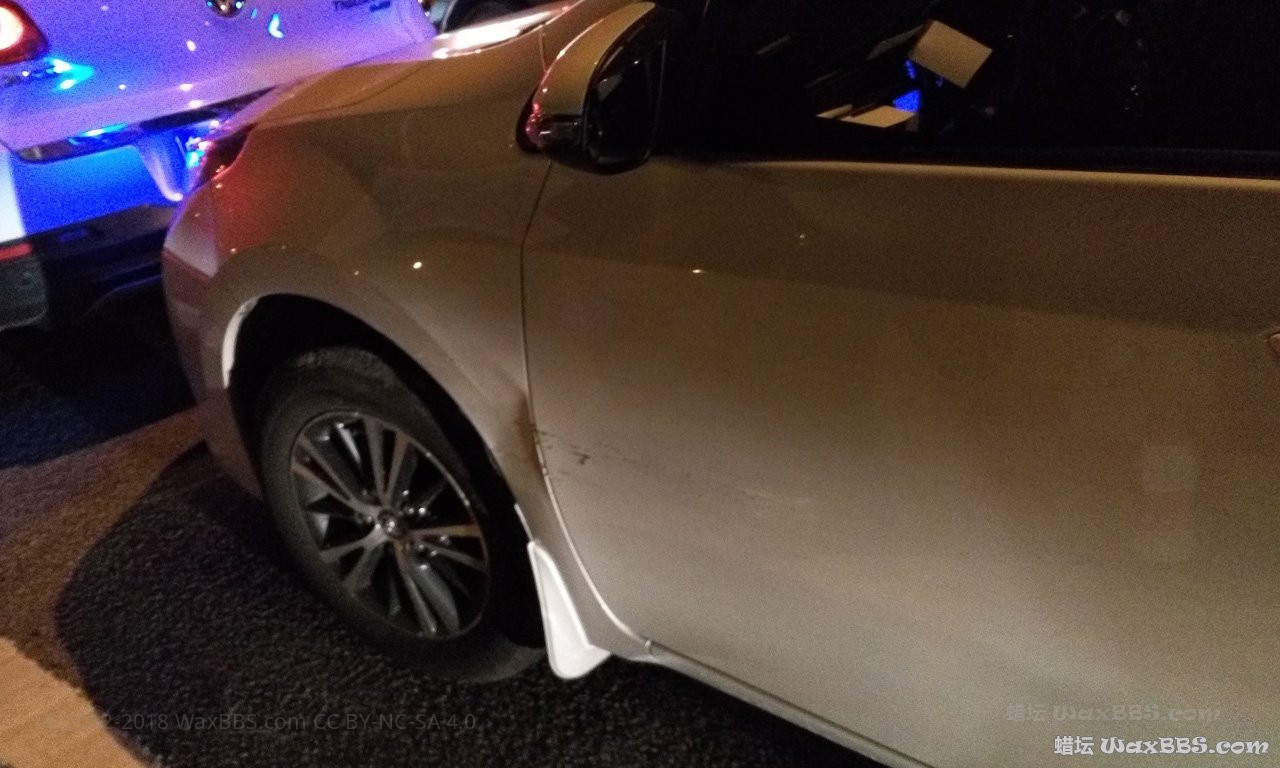

15年7月提车没3个月就被撞了,左叶子板+左前门变形,在修理厂钣金喷漆修复。

提车才3个月就被一血

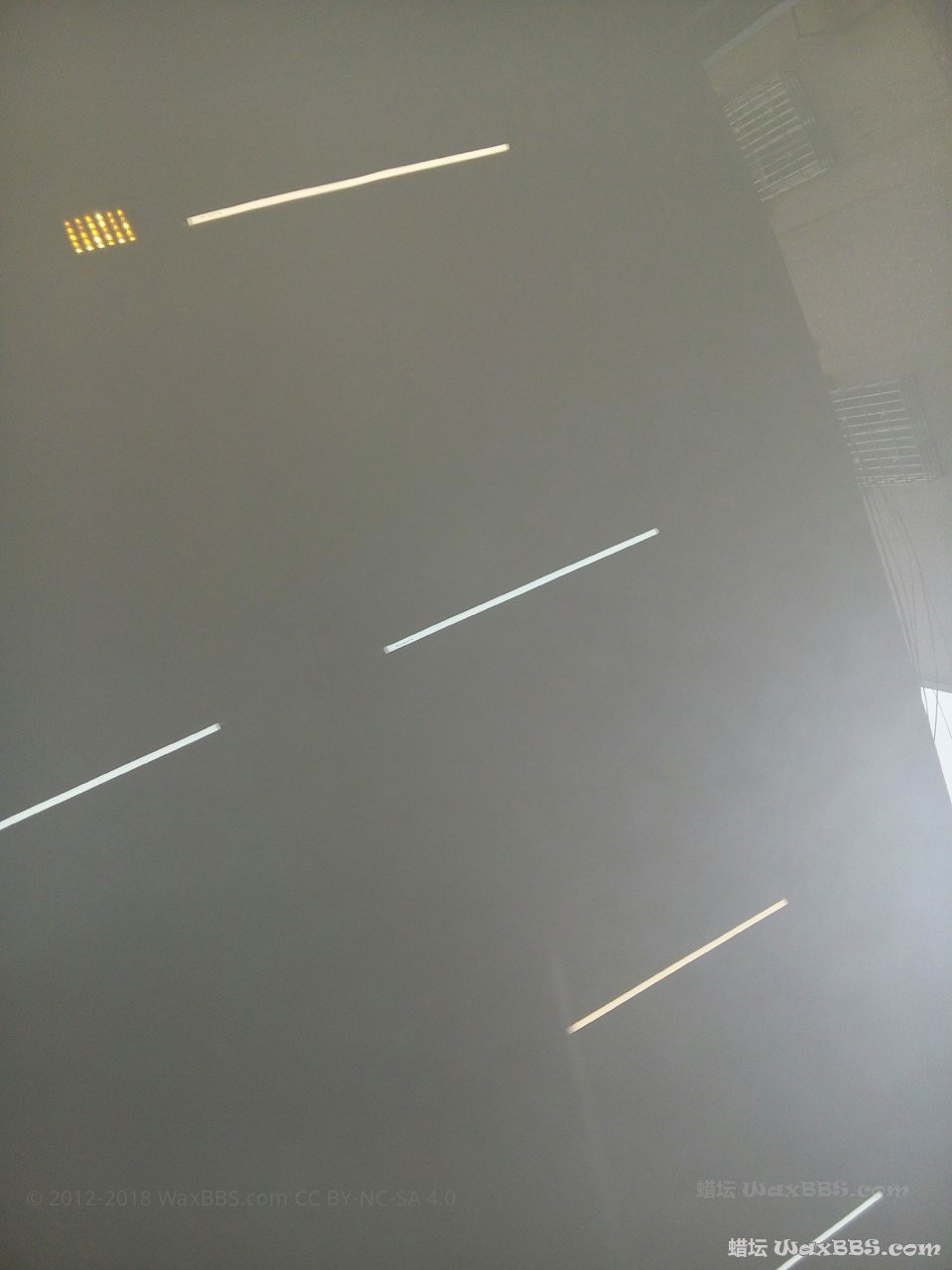

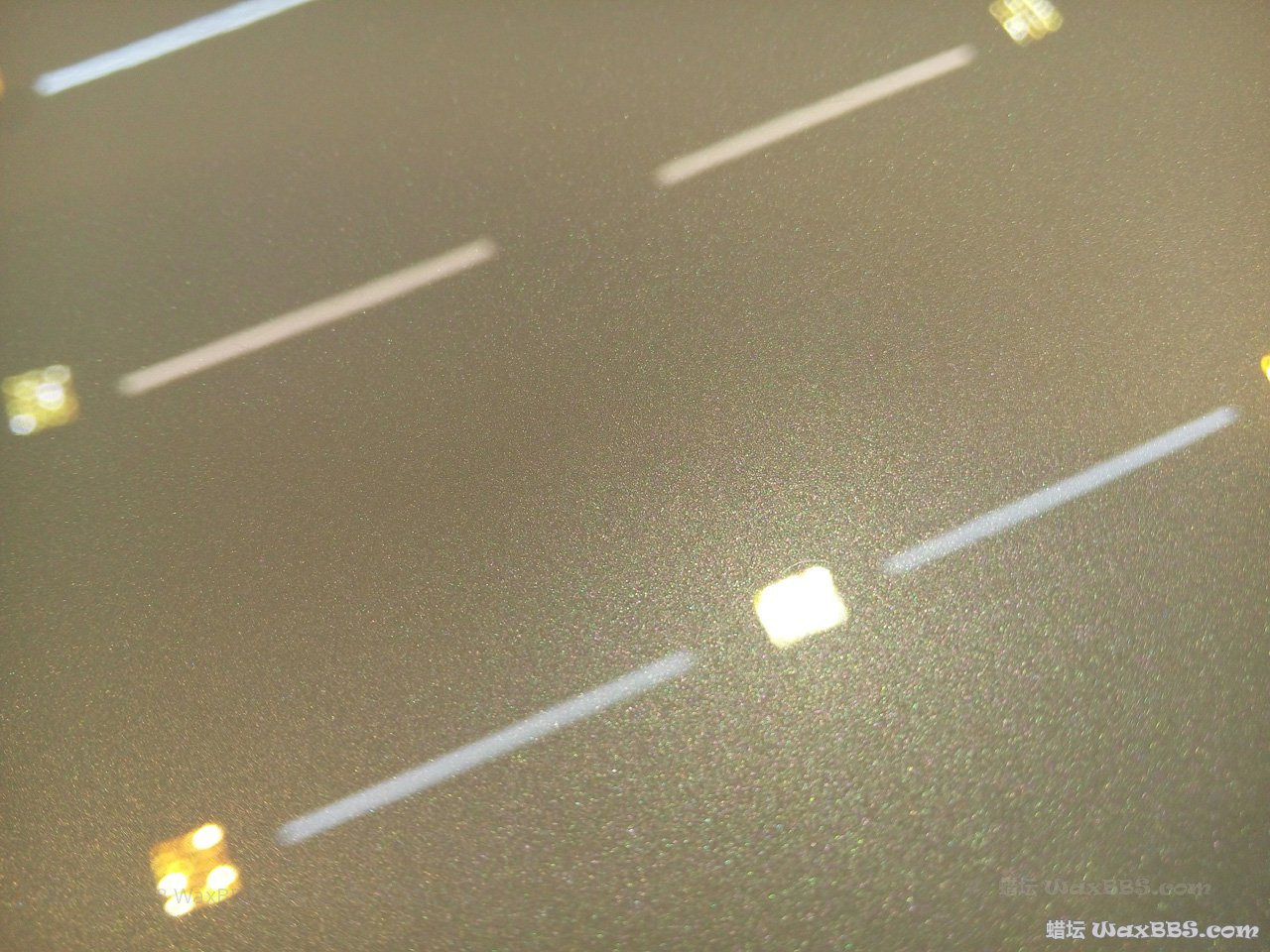

下面来看看这可怕的橘皮
先来个对比
模糊得一塌糊涂
注意看电线的纹理,能清晰看清电线和房子的窗户了。
这个是后喷漆修复的效果,如果是原厂漆效果会更好。
很多图没怕,请见谅。

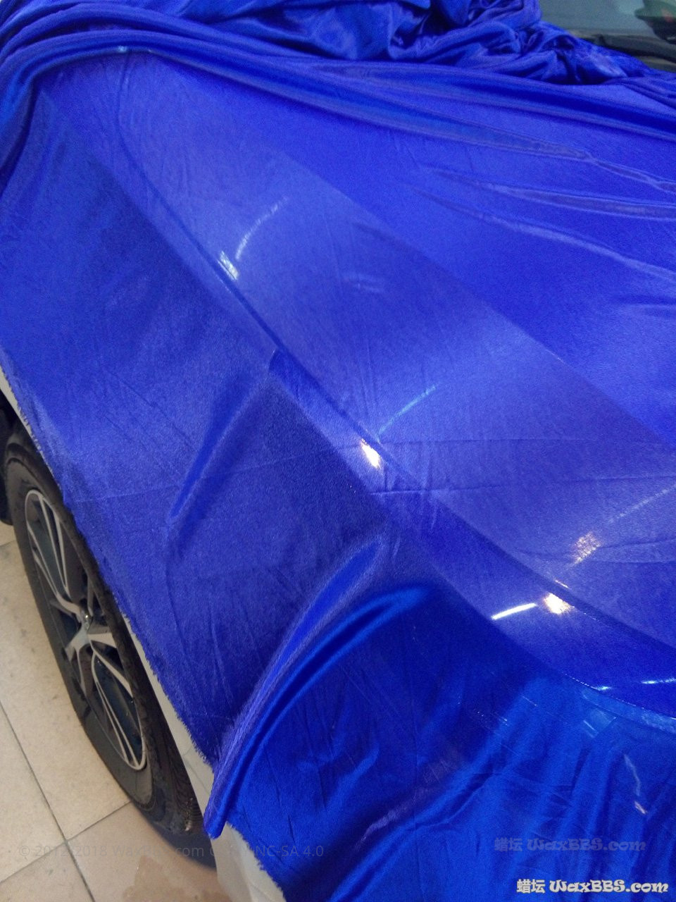

既然都做开头了,顺便把引擎盖也搞了,丰田原厂的橘皮控制得很好,但为了最佳效果,当然要镜面之。
丰田的品控确实出色。
开撸

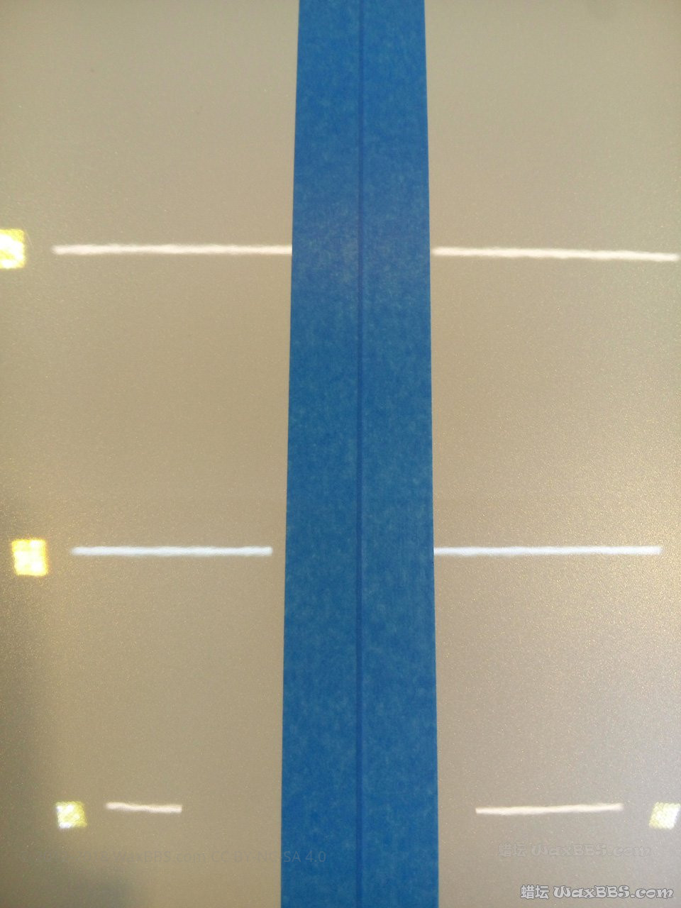

左边抛了第一遍,和右边比效果还是很明显的。
要处理到满意的效果是需要花点心思的。

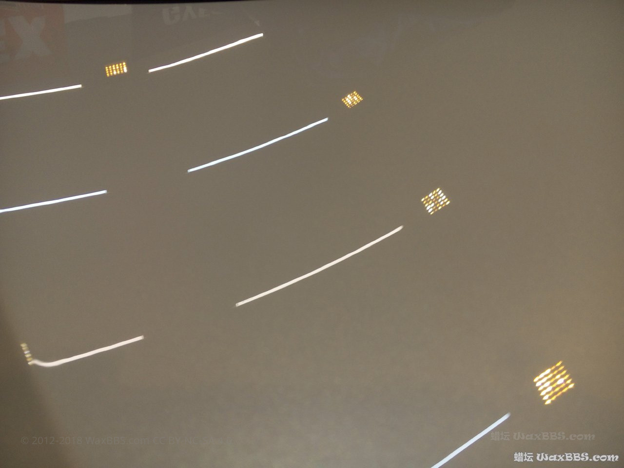

灯管边缘清洗通透
处理前,灯管凹凸不平
为了不伤太多油漆,这个效果可以了。
处理前,灯管锯齿严重
处理后效果Very Good
