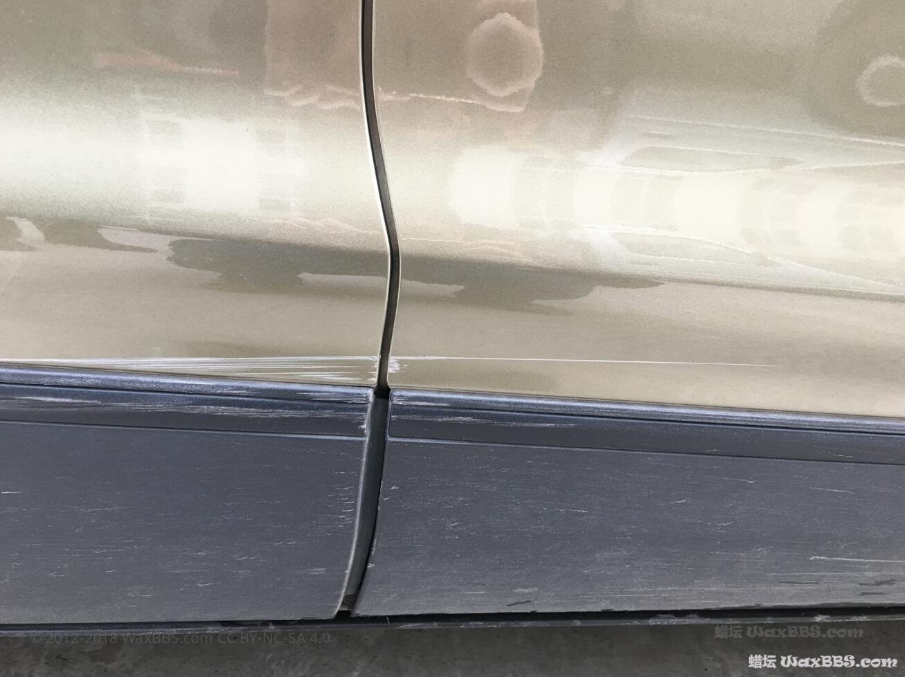

修复技术 各位大神,看看这个怎么处理为好?能不能不用补漆?

不想喷漆就淡化处理一下,水砂一下,然后抛出来,尽量淡化!位置很不好,水砂轻点砂!或者用研磨剂手抛一下,淡化后上一层遮盖。效果最好的处理方式换车{:232:}
