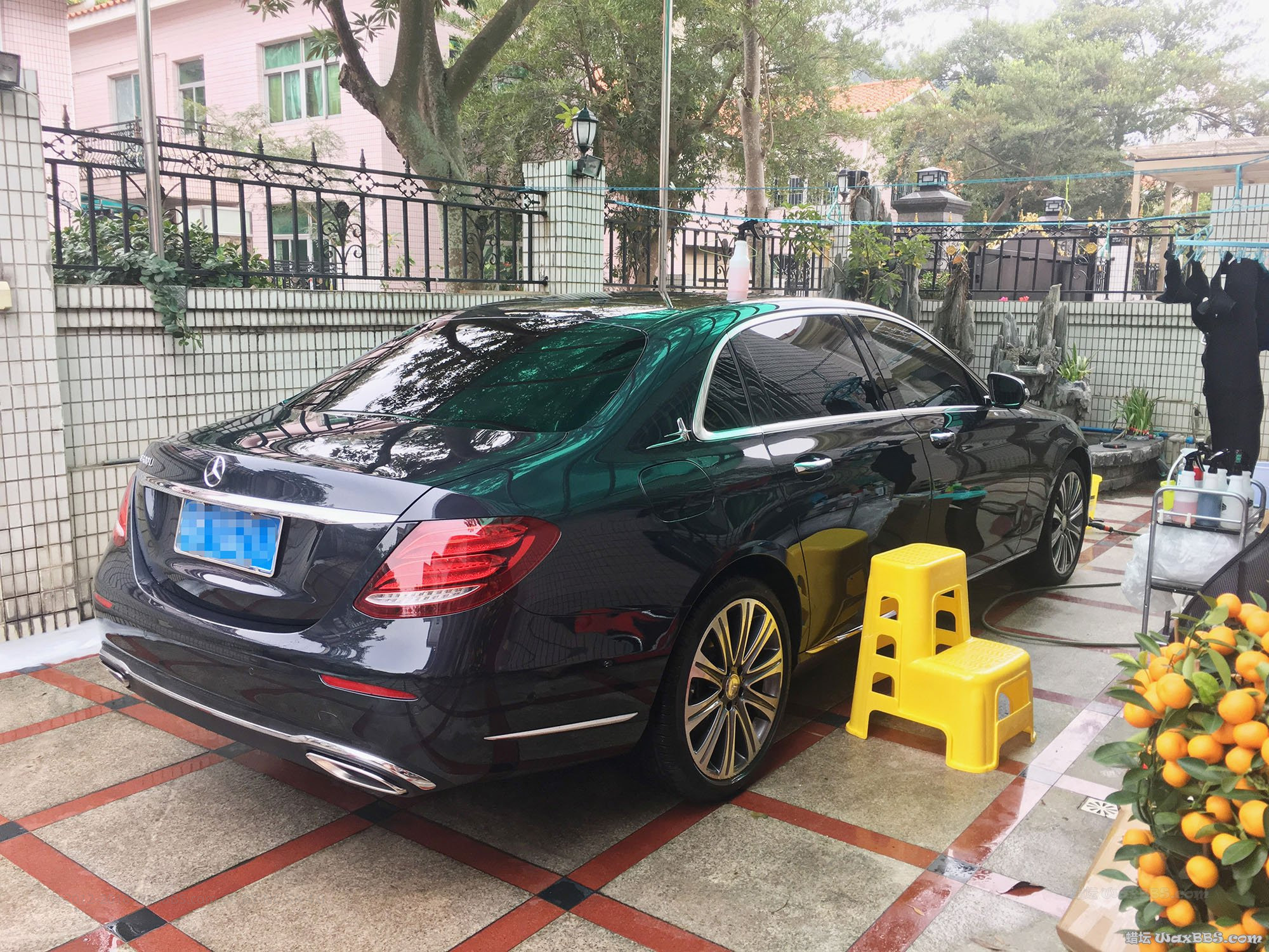

偶然机会下发现了蜡坛这块风水宝地
爬了几天的贴之后,买了常用的几种洗车液和清洁剂以及几种蜡品开始自己撸车
但是很不幸撸到第二台车的时候发现了

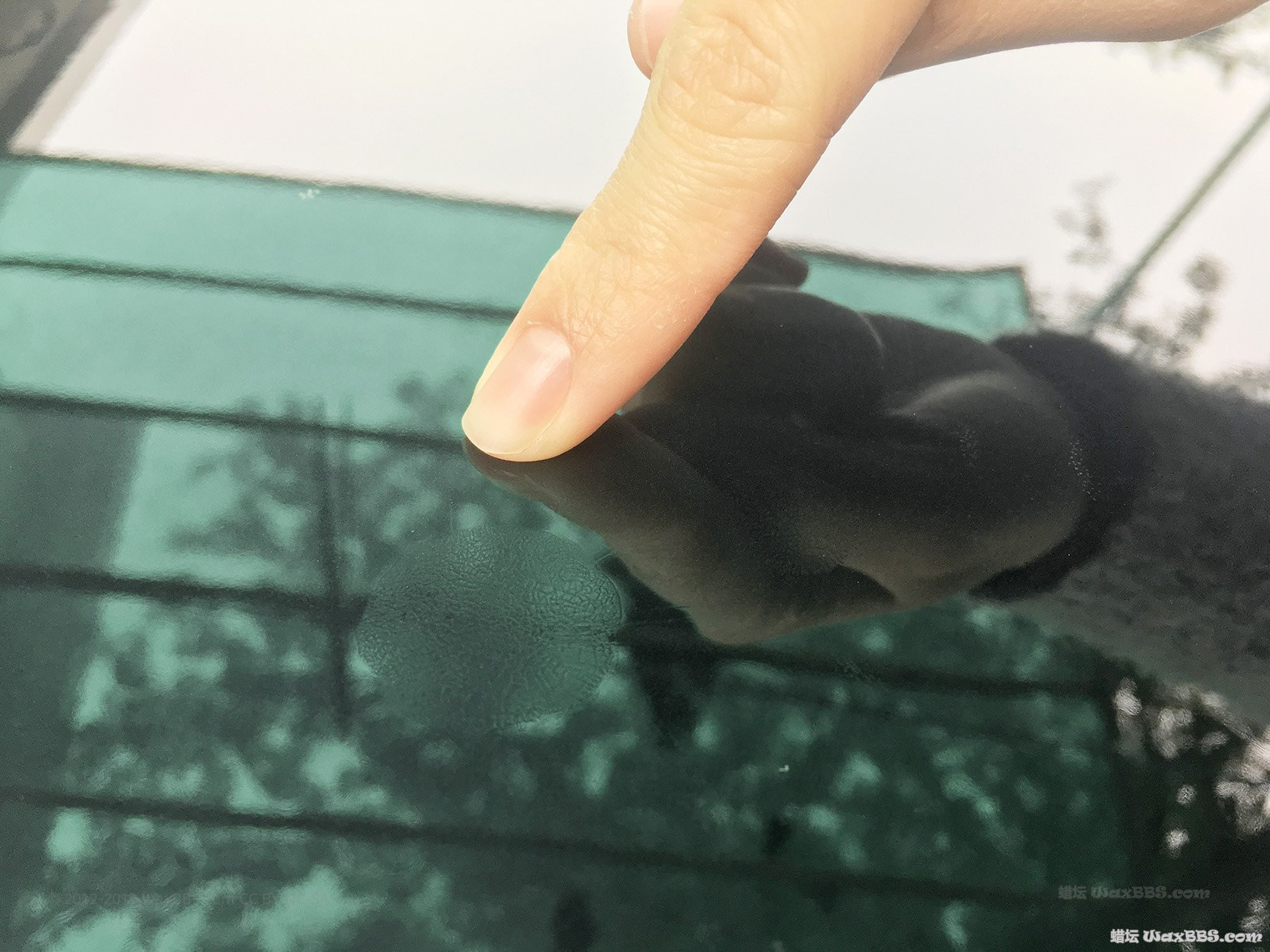

引擎盖有块污渍怎么都去除不了.也不知道这是树胶还是鸟粪.
停车环境一直都只能户外.望大神诊断一下这种情况该用什么去除比较好
已经试过了跑粘土,1:5的D108和柏油清除剂还有卡普的去油膜都无法撼动这块污渍...
另附上一天的劳动成果,离远看还是很闪亮的哈

被腐蚀已经开裂没救了
callme
2013-06-27
98
这个看样子是已经腐蚀车漆了,这种情况,要抛光才好,但是抛光不一定能完全去除,这要看实际腐蚀的深度,太深的话,建议浅抛则可,可以很好改善视觉效果,也不至于抛穿车漆。

又买了清洁蜡和尸虫清洁剂试试能不能去掉吧..不行只能拿去抛光看看了.
quan585
2016-07-17
19
重庆
被腐蚀之后又被太阳晒了,污染物侵入清漆里面了,产生龟裂
1.1500-2000的砂纸水沙,然后RO修复,如果没没有侵入太深,那么运气不错,可以用DA还原
2.抛光之后还是有,那么说明侵入太深,已经伤到色漆层了,从喷漆
