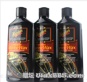

产品评测 大家好,有没有谁对游艇蜡有研究的呀~!,我手里有几个美光的游艇蜡

[backcolor=rgb(255,255,255)]游艇液蜡M6316 Meguiar's
有朋友需要测试美光什么产品的可以联系我,有破损的 我可以免费提供给大神测试{:55:}
