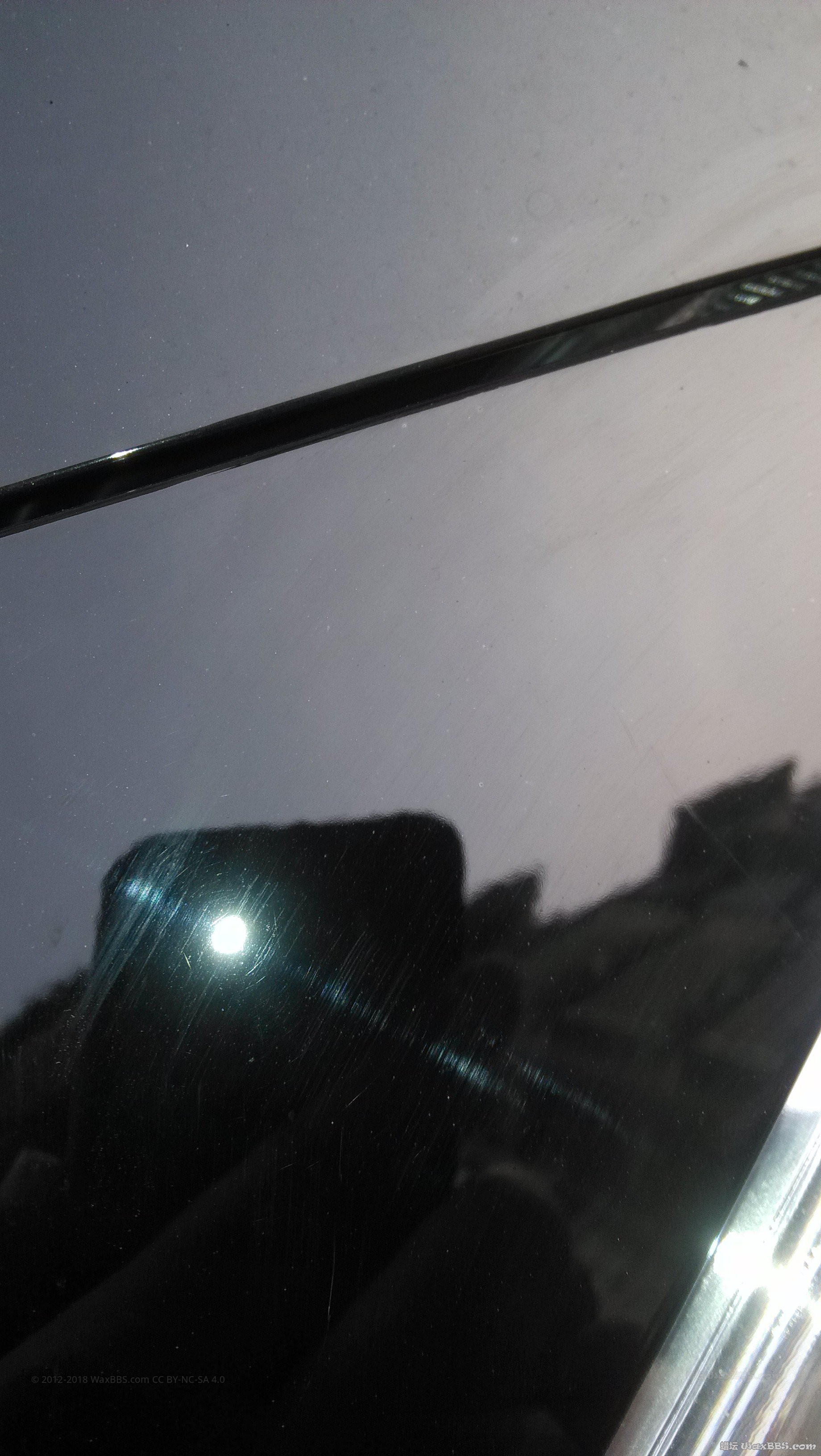

快两年的车,都自己洗车打蜡,用的龟牌洗车液跟冰蜡,没有做过其它漆面保养。现在发现车漆上有许多灰尘一样的小点!洗车洗不掉,看到许多撸友跑粘土,可自己不会弄,掌握不好力度,怕弄出划痕!求大神指教有什么化学去除的方法?先谢谢了!!!

你的划痕已经很刺激了,看下自己的图2。
关于粘土可以参考:
http://www.waxbbs.com/claybar/
目测应该是水渍/水泥这类污染物,使用酸性药剂可以去除,如果手头没有的话,可以用白醋先试试看是否有效。

图2是这几天下雨,太脏了,用手擦了一块拍的,有水渍跟泥。 哪个牌子的酸性药剂能去除啊?
