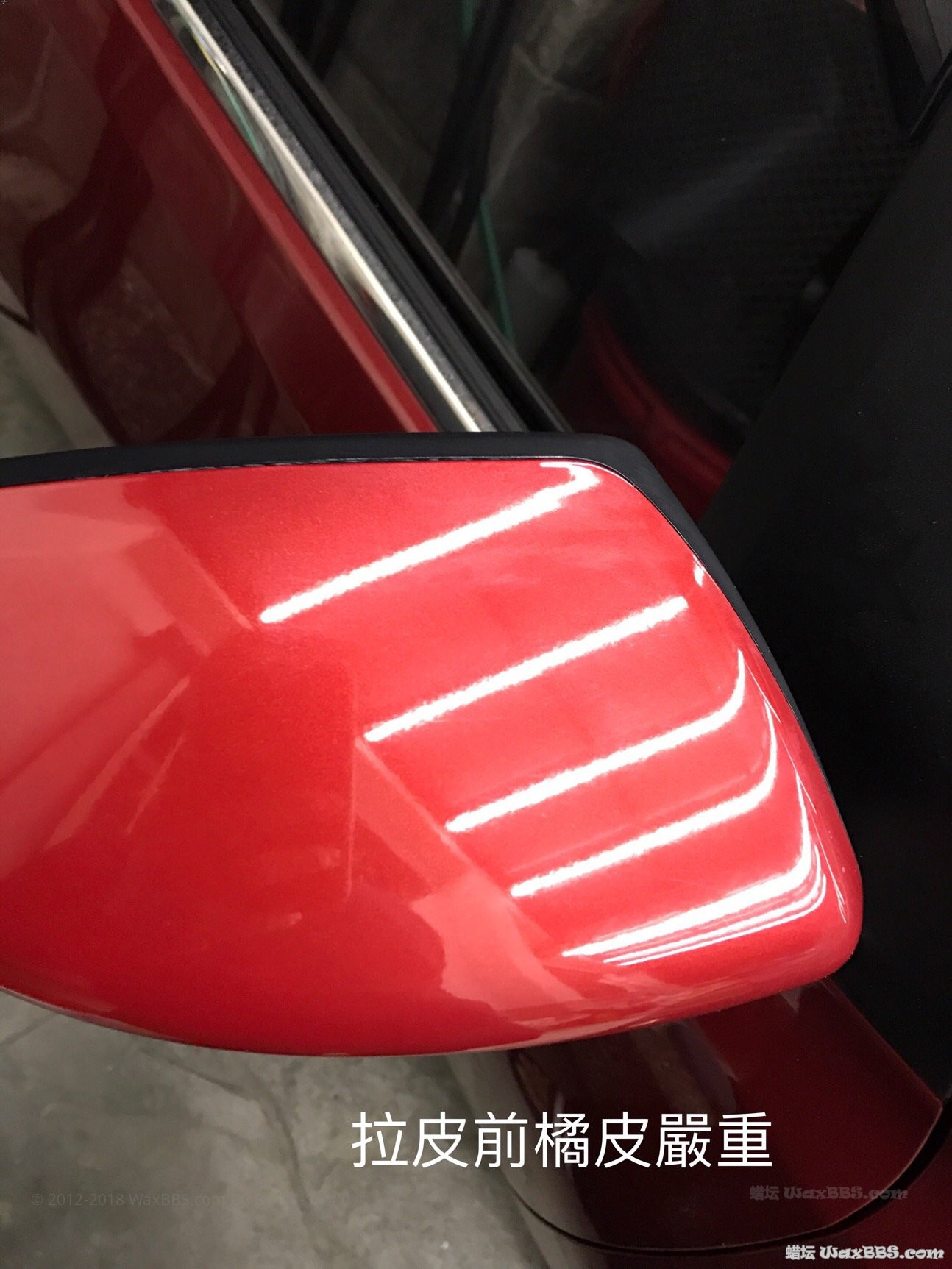

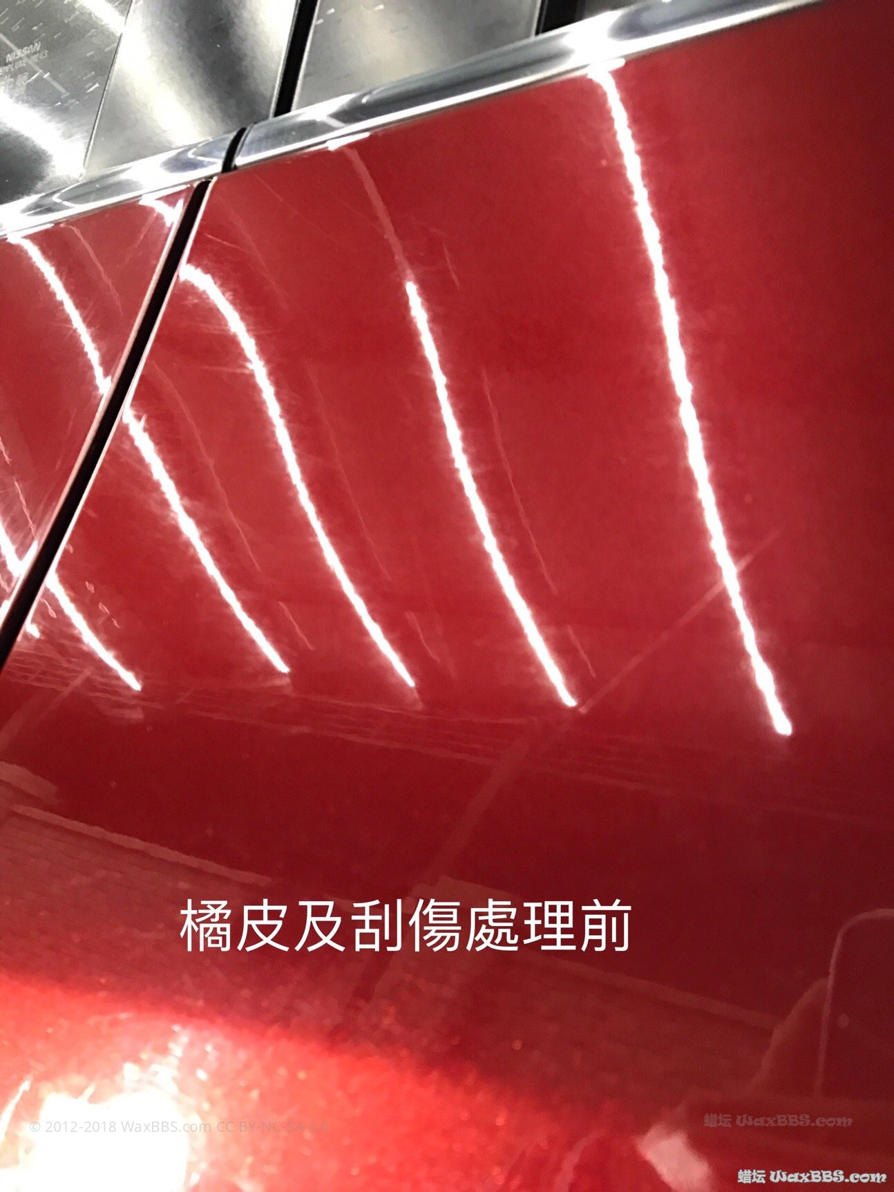

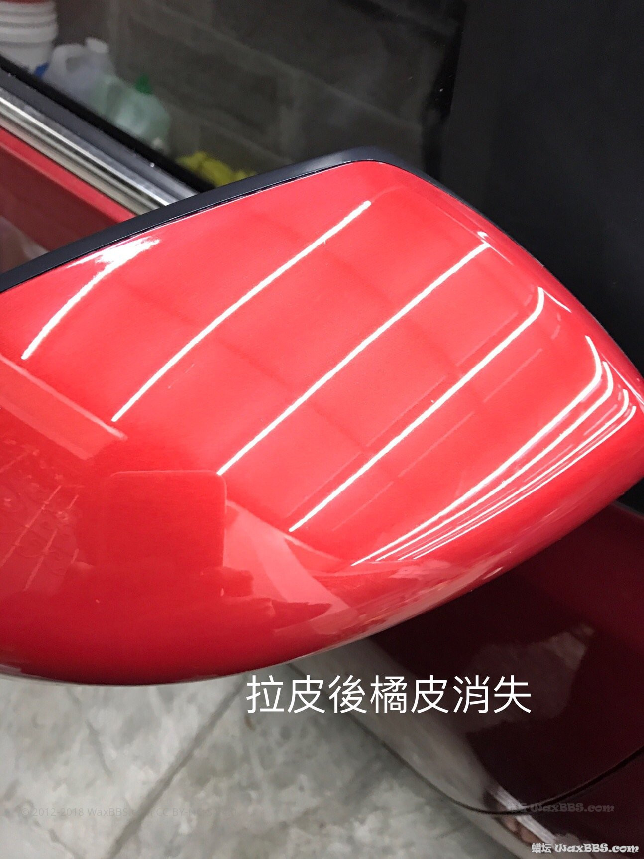

嗨 各位哥哥 現在去橘皮沒那麼可怕 目前我們正流行「拉皮」利用拋光的方式提升漆面溫度改變金油層的方式推開 最近我也是整車再拉皮 經量測消磨2-5微米的金油 可說非常少之又少 非傳統水砂打磨(這是早期的方法 台灣汽美已經很少人水砂了 畢竟傷害金油層太重 相當浪費時間及金錢 加上風險高 新手難入門) 各位大大 參考看看拉皮法 小弟技術不好 各位多包涵

嗨 大大 有需要可以幫你把拉皮棉墊替您購買寄到大陸去 這是台灣專利拉皮棉 我不曉得你們那邊有賣嗎?真的試一次包準愛上拉皮 謝謝[/QUOTE
