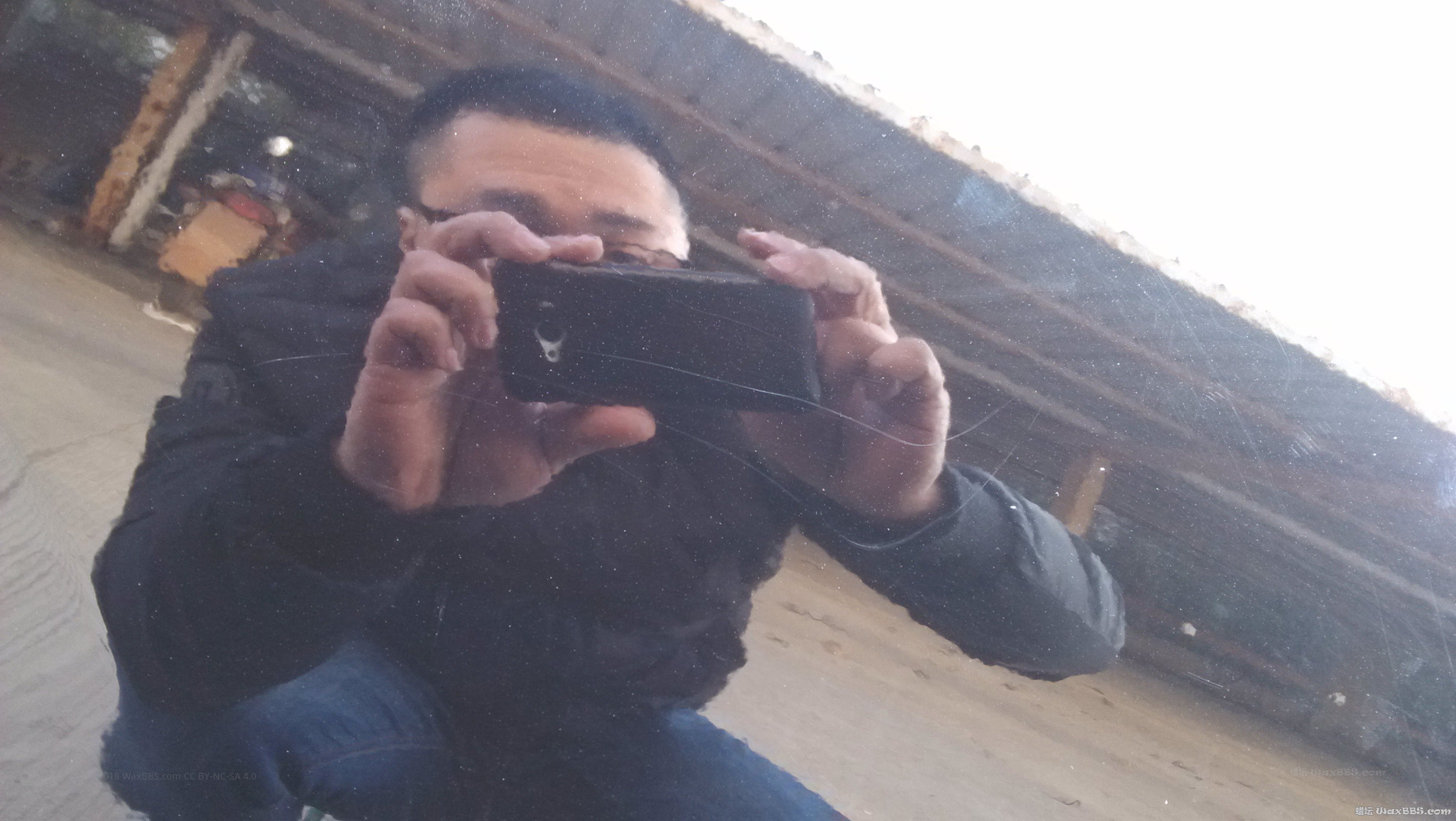

晚上停小区,被几个熊孩子围着追着跑,划了许多划痕。好在没伤到底漆,用手触摸不出来,但在太阳下很难看! 求问哪种蜡盖这种划痕效果好的

franklee628 Adventure never ends. 2012-08-24 398 57 305 2017-03-02 #2 对于遮盖来说,这个划痕太重了。 但是对于抛光来说,这个划痕太轻了,很容易就可以去掉而不损失很多漆面的。
C callme 洗车水桶 2013-06-27 98 2 0 2017-03-02 #3 作者: franklee628: 对于遮盖来说,这个划痕太重了。 但是对于抛光来说,这个划痕太轻了,很容易就可以去掉而不损失很多漆面的。 点击展开... 当然,前提是要有经验的抛光师傅来操作为好,很多美容店会直接羊毛盘一撸,细痕不少,阳光下特别明显的一块,然后漆面还不知撸掉多少

2017 洗车水桶 2017-02-17 23 0 0 40 江苏 我的身份 DIY汽美爱好者 2017-03-02 #4 作者: franklee628: 对于遮盖来说,这个划痕太重了。 但是对于抛光来说,这个划痕太轻了,很容易就可以去掉而不损失很多漆面的。 点击展开... 求推荐用什么好?现在用的龟牌冰蜡 效果不好
2017 洗车水桶 2017-02-17 23 0 0 40 江苏 我的身份 DIY汽美爱好者 2017-03-02 #5 作者: bobby哥: 当然,前提是要有经验的抛光师傅来操作为好,很多美容店会直接羊毛盘一撸,细痕不少,阳光下特别明显的一块,然后漆面还不知撸掉多少 点击展开... 求推荐一款蜡
W ww06547 洗车水桶 2016-12-03 100 2 0 31 上海 我的身份 DIY汽美爱好者 2017-03-02 #6 作者: 2017: 求推荐一款蜡 点击展开... 买个美光的至尊抛光挤或者龟牌的划痕蜡(有遮盖效果,主要 是便宜。。。) 拿海绵自己抛下,沿着划痕画圈抛几下就没有了。手工轻,也不容易伤到其他漆面
