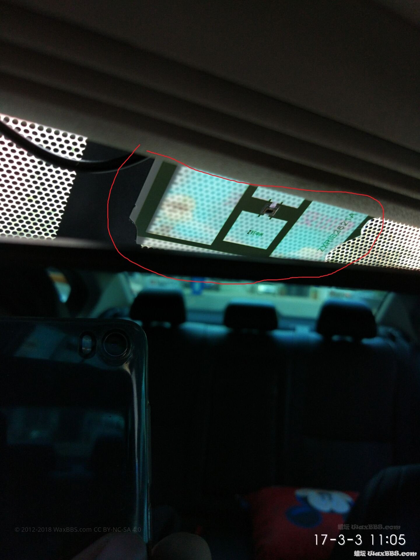

车子前挡风玻璃的最上面以前贴的环保卡,现在不要了,想去掉,但是粘太牢固了,我用小刀一点一点的撬,只撬了一点点,想问问各位大神怎么才能方便的弄掉呢???希望有大神能帮助我哈。

没膜的话 仪表台垫个毛巾,用烤枪烤一下,很轻松就撕掉了,没烤枪就用喷点柏油,慢慢用手抠。 有膜的话不想费力就上点柏油慢慢用手抠,但是注意别把膜的边缘弄翘起来了。注意着点就行,这活得有耐心

谢谢谢谢!柏油用了,还是扣不掉。下次去修理厂看看有没烤枪

看起来是带电路的感应卡。好高级。柏油沥青粘胶去除剂试一边。
