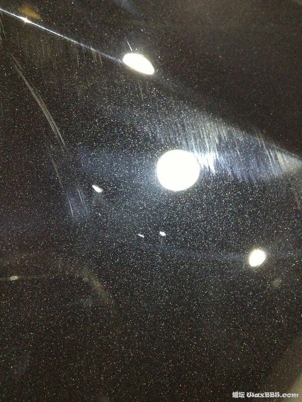

这是抛穿了?还是被石子崩了之后,抛成这样的? 如果被石子崩出小坑,抛光时应该怎么处理? 先谢了~

我是明仔 Auto Detailer 管理成员 2012-03-28 47 423 1,005 36 2013-04-02 #7 gh0519 发表于 2013-4-2 22:11 明哥,我不是说 怎么避免被石子崩~ 我是说抛光的时候如果漆面遇到有被石子崩出坑的,怎么处理比较好~ 点击展开... 油漆店配漆,然后用带针头的医疗注射器点漆。最好是混合少量的清漆进去,让它更坚硬。如果怕融合不好,可以用棉签沾少量的驳口溶剂去擦拭石坑的周围。再点上油漆。 要是你的是原厂漆,那淘宝上都有调漆的。一升色漆才30左右。 到时一头半个月,完全硬化了,水砂打磨,再去抛它,会有所改善

我是明仔 Auto Detailer 管理成员 2012-03-28 47 423 1,005 36 2013-04-02 #8 gh0519 发表于 2013-4-2 22:11 明哥,我不是说 怎么避免被石子崩~ 我是说抛光的时候如果漆面遇到有被石子崩出坑的,怎么处理比较好~ 点击展开... 抛光时不用管那些石坑的
gh0519 认证店家 2012-07-05 2 10 5 2013-04-04 #9 我是明仔 发表于 2013-4-2 23:31 抛光时不用管那些石坑的 点击展开... 可是很容易把石坑抛明显,甚至变大~
