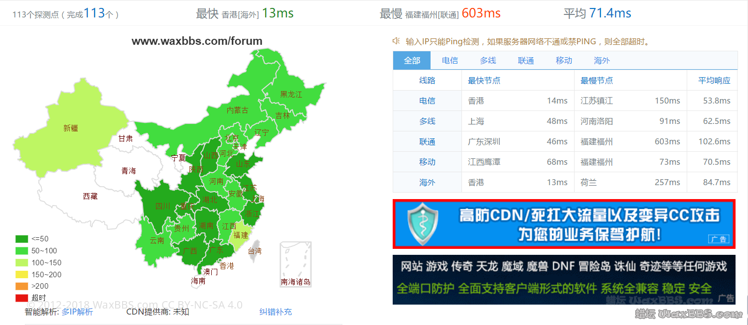

朋友,你使用的是什么线路?我们每周都会测试两三次,大多数地区都是非常通畅的。
浏览附件76038
我是杭州电信用户,偶尔用用翻墙,但是蜡坛这种不间断地连不上网的情况,也是第一次碰到。
下午再看看,好像下午碰到这种情况比较多
下午再看看,好像下午碰到这种情况比较多
我也是杭州电信,速度很快的
下午再看看,好像下午碰到这种情况比较多
并不需要翻墙啊,多试试看咯,不过传说中江浙沪一带电信很坑,需要多交钱办一个什么电信精品网,访问海外的速度才会快些。
我也是杭州电信,速度很快的
谢谢反馈。
谢谢反馈。
刚才12:50的时候,又不行了,现在又好了
