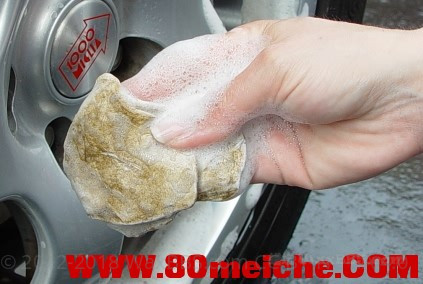

黏土不是只能用在漆面上,你可以将美容黏土在任何平滑、坚硬的表面上使用,包含玻璃和镀铬轮圈,不要在透明塑胶上使用黏土,例如头灯灯壳,当我没办法再经由重新捏製黏土而获得乾净的表面时,我会将它使用在我的玻璃上,这个佈满脏污的黏土将不会损害玻璃,你会对黏土可以从你外部玻璃上去除多少脏污而感到非常吃惊的
我同样会使用我旧的黏土来清洁我的轮圈,黏土可在所有厂牌的轮圈上安全的去除顽固嵌入的剎车粉尘、柏油和道路油膜,黏土不建议使用在没有加工的透明涂层或粉末涂层烤漆的轮圈上
