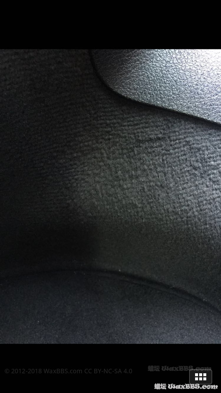

{:34:}地毯毛毡这个样子了。求各位大大支招呀
车 车子工匠 洗车水桶 2017-02-21 37 1 0 38 山东省淄博市 我的身份 汽美店家 2017-04-23 #2 作者: zard0049: 地毯毛毡这个样子了。求各位大大支招呀 浏览附件77652 点击展开... 清洁干净用喷抽一体机,处理完后毛是立着的,前提是清理干净灰尘和污物,不然立不起来!
永恒的心 砂石过滤网 2014-10-02 1,473 28 85 37 浙江 我的身份 DIY汽美爱好者 2017-04-23 #3 一般家庭都没有喷抽清洁机,我正好有一台水过滤吸尘器。可以先用清洁剂配合蒸汽清洗机软化污垢,再用水过滤吸尘器吸干净 最后还可以吹风机吹干
Z zard0049 洗车水桶 2017-04-02 7 0 0 33 辽宁铁岭 我的身份 DIY汽美爱好者 2017-04-23 #4 感觉像毛挂掉了似的 作者: 车子工匠: 清洁干净用喷抽一体机,处理完后毛是立着的,前提是清理干净灰尘和污物,不然立不起来! 点击展开...
Z zard0049 洗车水桶 2017-04-02 7 0 0 33 辽宁铁岭 我的身份 DIY汽美爱好者 2017-04-23 #5 作者: 永恒的心: 一般家庭都没有喷抽清洁机,我正好有一台水过滤吸尘器。可以先用清洁剂配合蒸汽清洗机软化污垢,再用水过滤吸尘器吸干净 最后还可以吹风机吹干 点击展开... 感觉像毛挂掉了......
Z zard0049 洗车水桶 2017-04-02 7 0 0 33 辽宁铁岭 我的身份 DIY汽美爱好者 2017-04-24 #6 作者: 车子工匠: 清洁干净用喷抽一体机,处理完后毛是立着的,前提是清理干净灰尘和污物,不然立不起来! 点击展开... 先用龙卷风处理干净。在用喷抽机弄就ok了吗?
