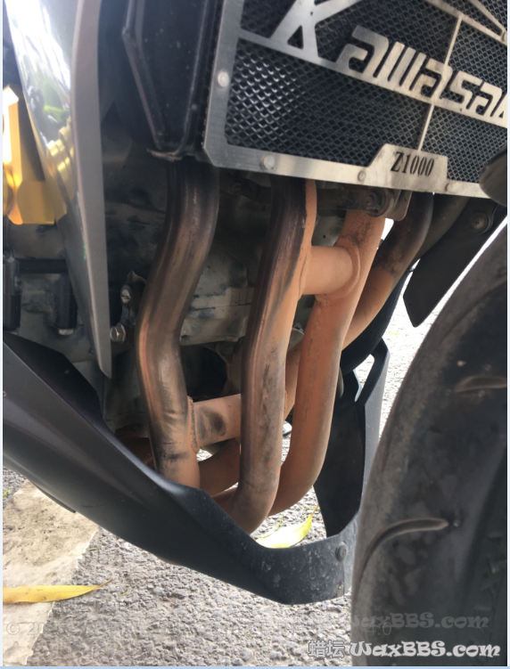

红泥土沾上去了,排气管发热。然后就一直这样了没有办法清洗掉。请问怎么才能去除呢?
Anne养绿植的野兽 洗车水桶 2016-10-28 46 0 0 34 上海 我的身份 DIY汽美爱好者 2017-04-26 #1 红泥土沾上去了,排气管发热。然后就一直这样了没有办法清洗掉。请问怎么才能去除呢?
车 车子工匠 洗车水桶 2017-02-21 37 1 0 38 山东省淄博市 我的身份 汽美店家 2017-04-27 #5 红泥土烧结,去除污渍无非有两种方法,化学方法和物理方法,化学方法你如果试过了,就用物理方法试试,纤维毛巾沾取一些研磨剂,fg400就可以,擦一下看看,应该可以的,擦完如果觉得有必要可以用金属抛光膏再走一遍,排气管金属材质不怕抛坏,fg400大胆上! 作者: Anne养绿植的野兽: 红泥土沾上去了,排气管发热。然后就一直这样了没有办法清洗掉。请问怎么才能去除呢? 浏览附件77740 点击展开...
