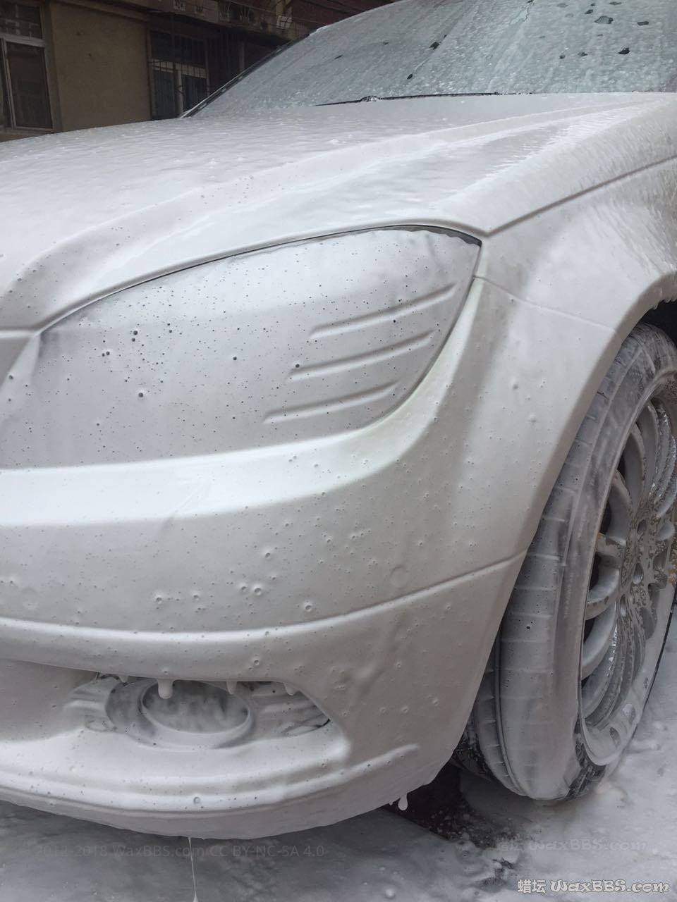

暖和天儿一个星期撸一回PA,两桶水,收工,擦擦内饰浮土。
大撸3-4个星期一次。PA,以前化学小子粉红先生1:10,现在D110 1:4,

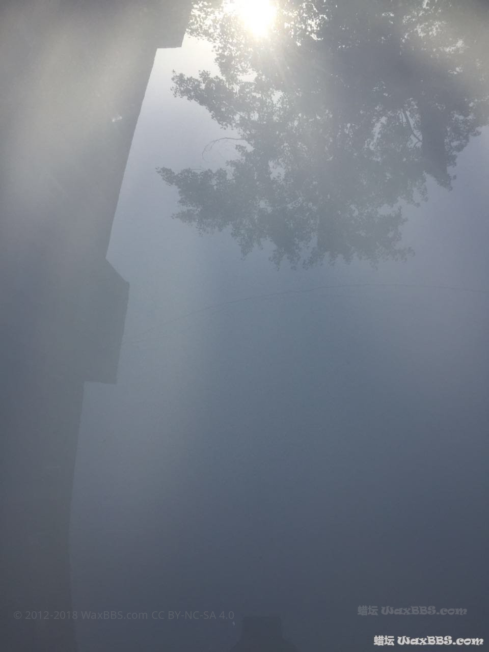

后话,我也是某一年单位发的京东卡看到的化学小子一下被吸引了,买了一大堆。之后发现的拉坛,在之后实践化学小子确实有点那个啥,也不算便宜,P40我打了两遍照样还有太阳纹,,,最近买了镁光M105+曼泽德SF4000,以前玩模型用的砂纸2000目。用我朋友车试了试,发现有抛完了还是有砂纸影,有点地方镜面,死活抛不下去。纯手动,一个前机盖,瘫痪2人儿。。。。。。至今前机盖还是半哑光半镜面,改天偷拍一张。。

砂纸用法:泡了半个小时,手指基本没用力,用的专门垫砂纸的海绵,之前打磨过模型,打磨面基本平整。也看过坛子里打磨的教程,V字、梯形图那个帖子。是不是手动难以驾驭?

我朋友的车前机器盖子太阳一照特别花,属于大圈的太阳纹的都

你用的什么泡沫枪喔,打得这么均匀。你那个枪费洗车液不
我这个枪是个杂牌,配的台州壶,因为是杂牌没有合适的接口,来回来去快递接口,泡沫丰富但是基本也就不到一根烟就流干了。
