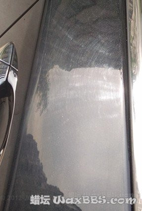

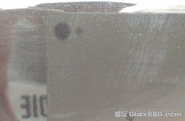

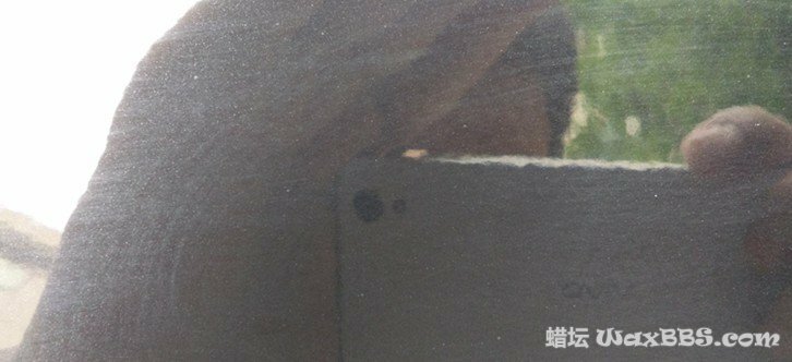

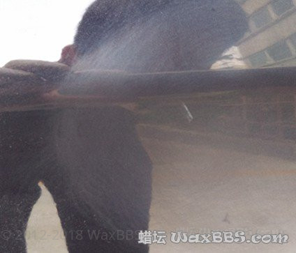

四月底刚买的新车,黑色天籁,然后就比较上心,想着自己洗车打蜡,但是最后蜡买错了,当时没注意这款蜡不能再金属漆上使用,造成很多处的划痕,洗车师建议得全车抛光,但是之前在4S店针对细小划痕抛了一点,太阳光下能看到一条条的线性反射光,和原车大的旋涡状的反射光完全不一样,所以第一选择是不太想抛光,请问各位大神,应该怎么选择比较好... ... IMG_20170524_163513.jpg

第一个问题:您之前买的是什么蜡?是什么蜡不能在金属漆上使用?这个是您自己查到的,还是别人告诉你的。
第二个问题:您说“4S店针对细小划痕抛了一点,太阳光下能看到一条条的线性反射光”那4S店的抛光流程是否正规,第二张图看起来有点类似于抛光伤痕,第三张第四张看起来又像是太阳纹,建议您还是找专业一点的师傅看下漆面情况再进行处理。

首先谢谢大神,当时买的蜡是车仆高级划痕修复车蜡,当时没注意有一个说明,不能再金属漆上使用:oops:;4S店的抛光应该不怎么正规,因为后面我看了抛光后的反射光感觉完全不一样;这几张图是今天拍的,都是打完蜡后的摩擦痕。
您说,这种情况是不是只能抛光了,有没有可能某一种蜡能修复的,万分感谢

从您拍的照片看不出实际的情况,感觉有灰尘在上面,建议您先把车洗干净,然后过一下黏土再看下漆面状况。
其实车是刚洗的,我们这灰尘有点多:(,一圈一圈的确实是磨痕,第二张图最明显,好心疼

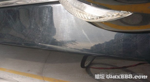

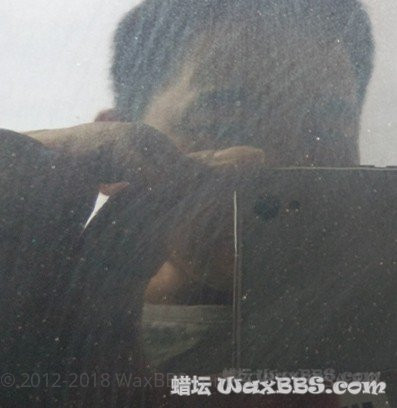

天籁车漆很软.有划痕修复的蜡都带有研磨成分.勿用
