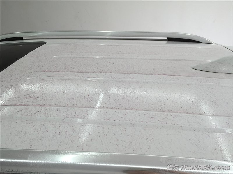

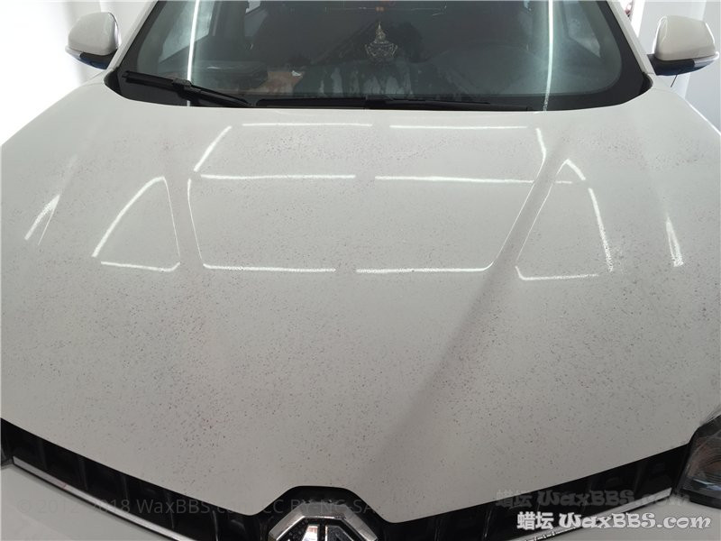

这车上的铁粉非常多 听车主说是停在了做磨具加工的店外才有的 这样的情况很普遍也碰到很多了 大部分车主来了以后开口就是像这些点点抛光打蜡下多少钱 在跟车主简单的介绍了以后 车主表示说的还是有道理的 施工方案 先预洗车身 在去柏油 喷了清洗剂以后发现沥青几乎没有 所以就没拍这个过程了 直接除铁粉 跑粘土 像这种情况粘土很容易脏 下面有个粘土使用的小技巧 有车友感觉对自己手上的粘土有帮助的可以试试 没帮助的可以忽略 开始上图

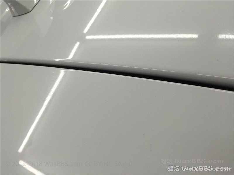

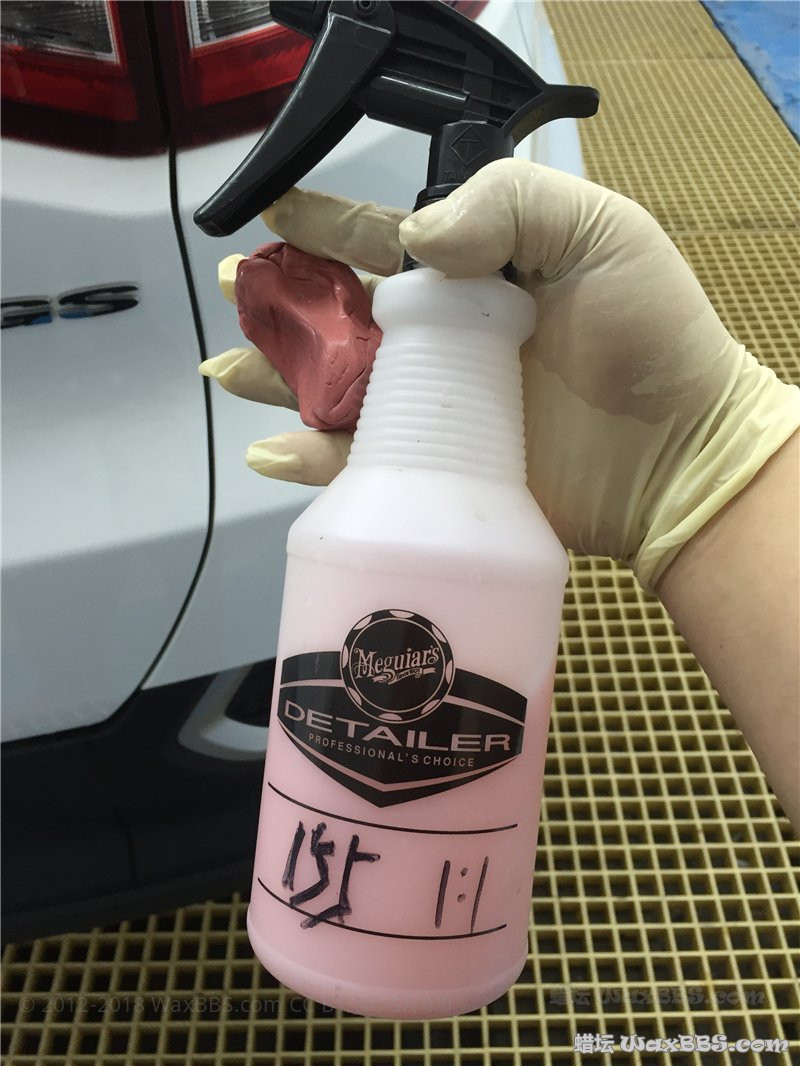

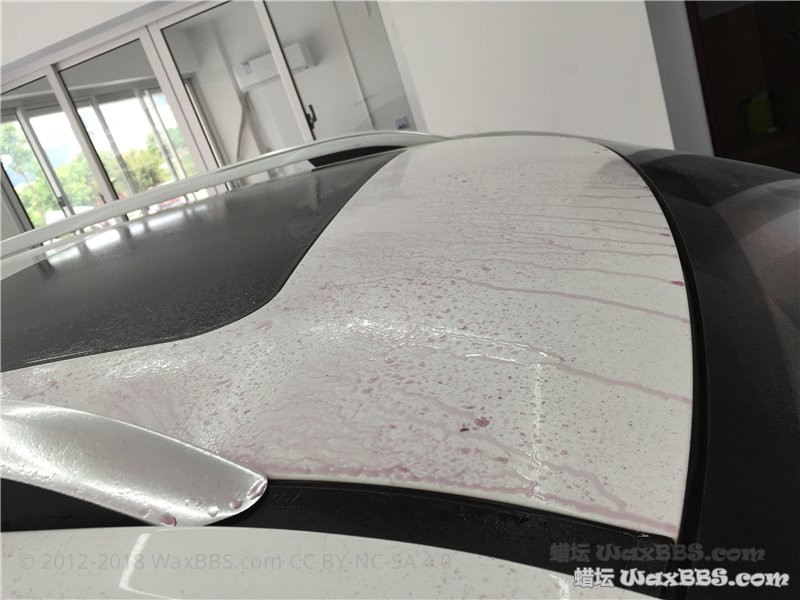

先从车顶开始喷 使用的是台湾的kyh铁粉去除剂 比例1比1 这比例刚刚好 不能在兑水了 兑多了效果不好

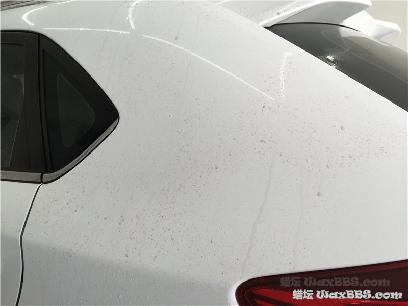

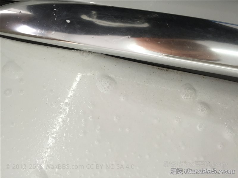

能看到有很多铁粉
反应来了还很快 有点恶心 头皮发麻

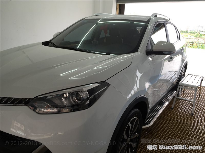

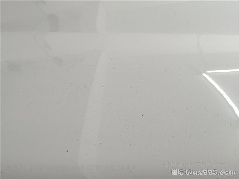

引擎盖铁粉不多 是因为做了个小实验 想找到一个方便点的彻底点的去铁粉的方法 暂时还没找到
前几天连着跑了几天粘土 实在受不了这个方法有点累 话说回来连外行人都知道的方法
也许它是个好方法 也许还有别的方法 在没找到别的方法前 先粘土跑着吧
中间那块没发紫 就是做实验以后的 效果确实不错 但是不实用 危险系数较高 在这就不公布了 大家也别问 不实用的方法不会说的 哈哈

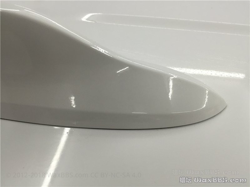

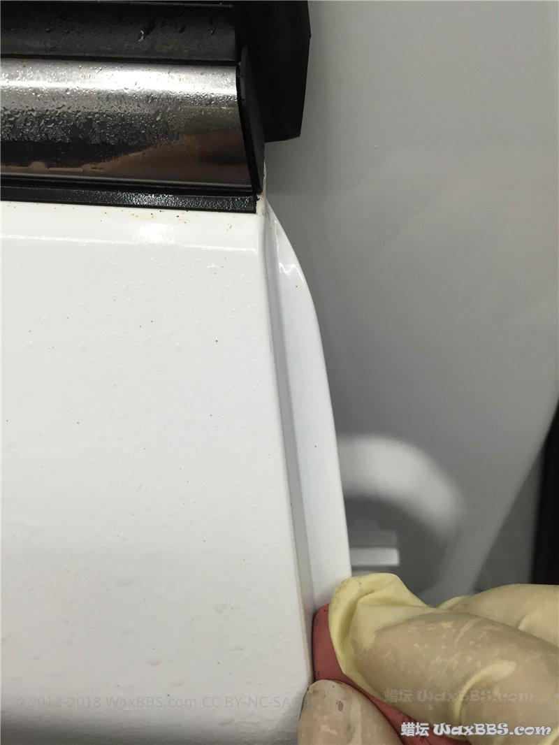

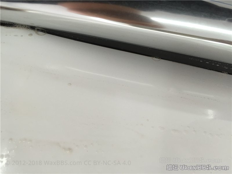

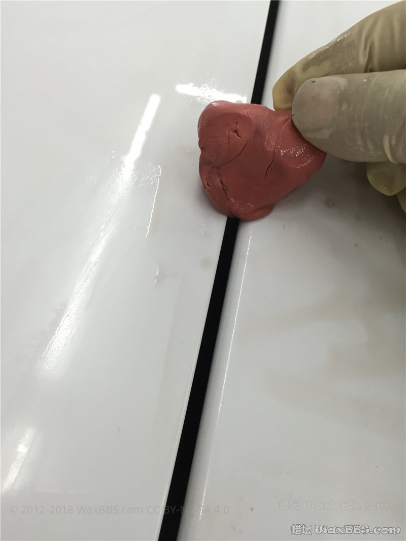

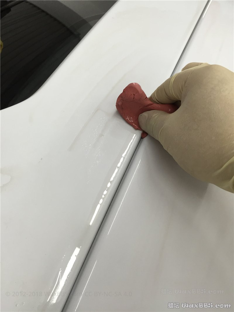

这是车顶装饰条的角落 在时间不太紧迫的情况下 尽量用粘土跑完每个角落 这是工作室的精神

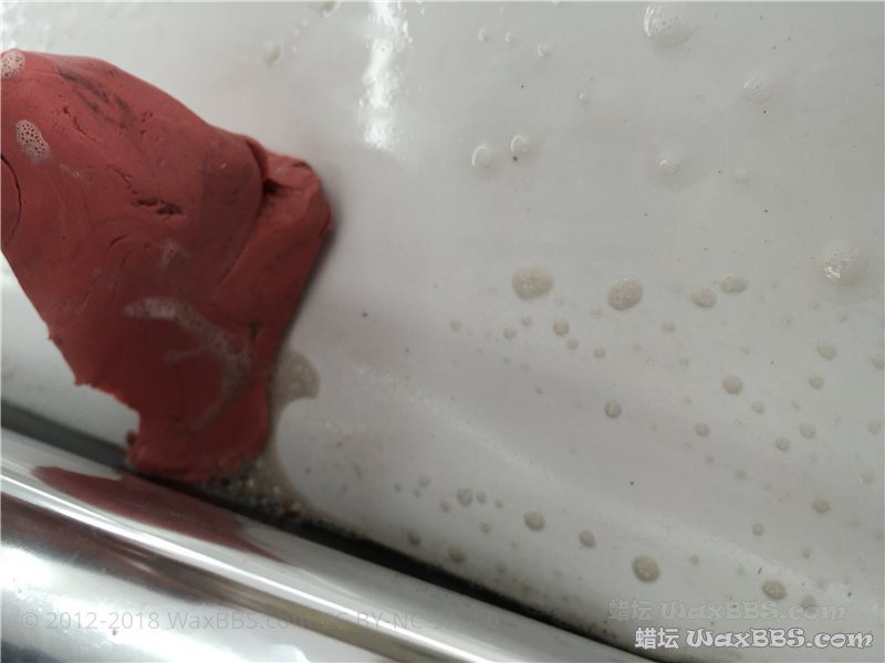

美光的重度红粘土 真心不好用 很容易碎 跟化学小子的没法比

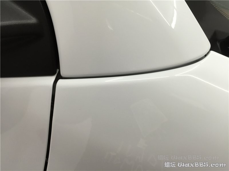

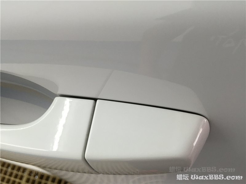

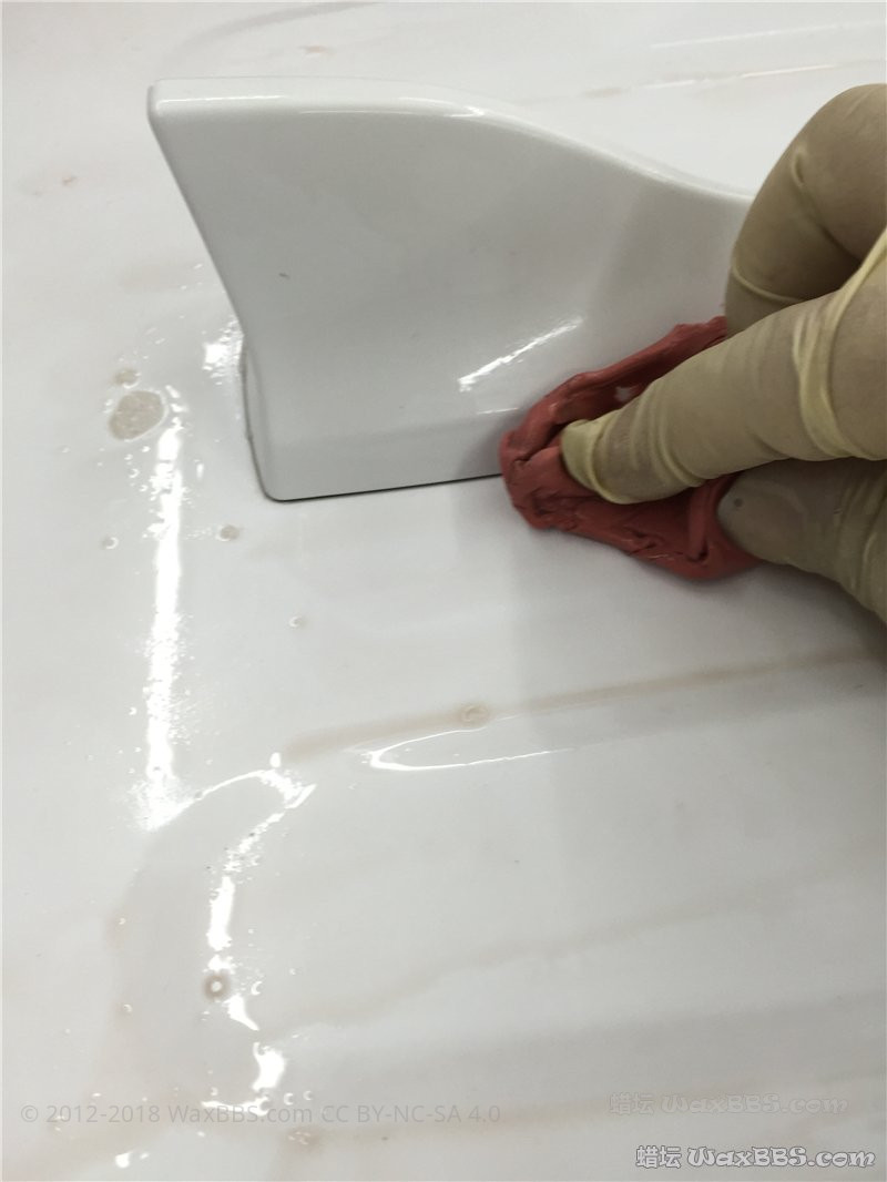

好多好多飞漆 难怪跑起来这么卡

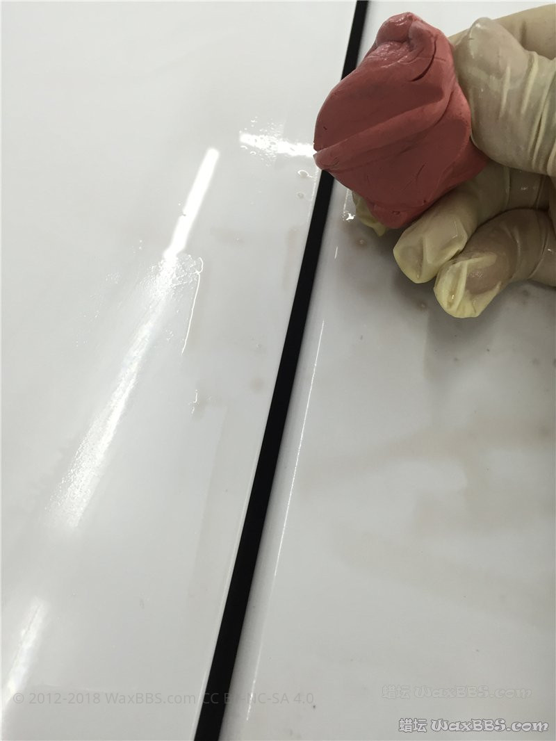

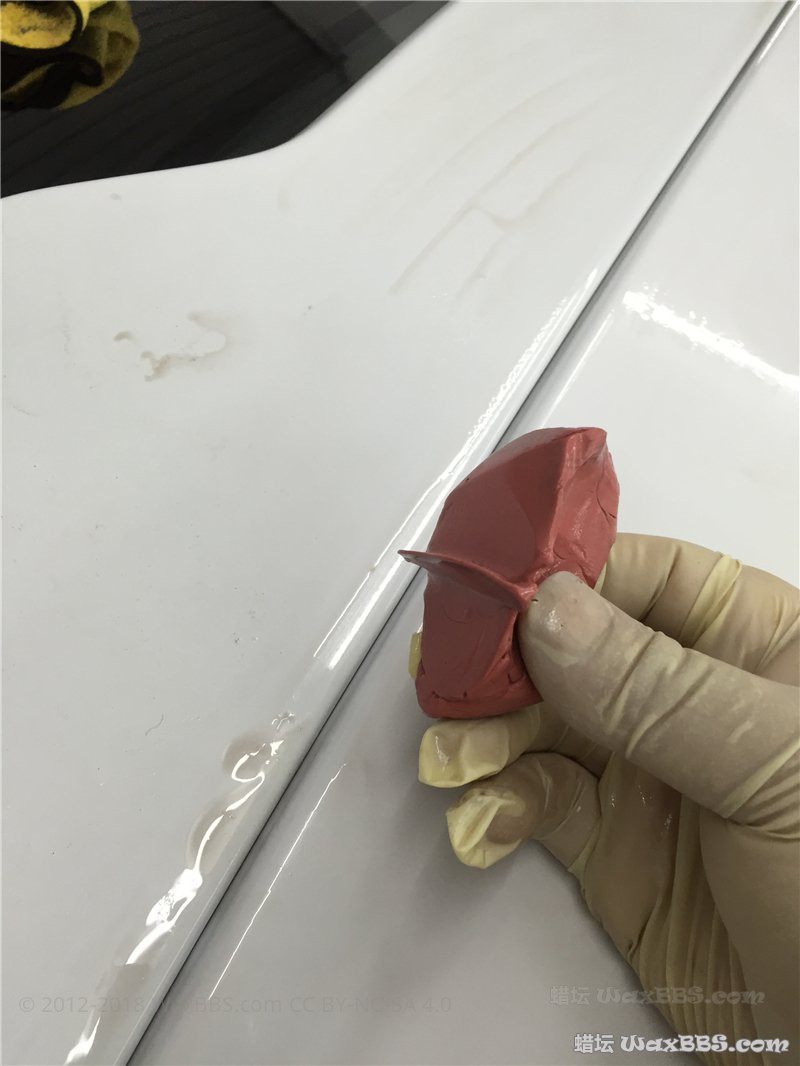

多喷点美光的m34 然后用力按一下

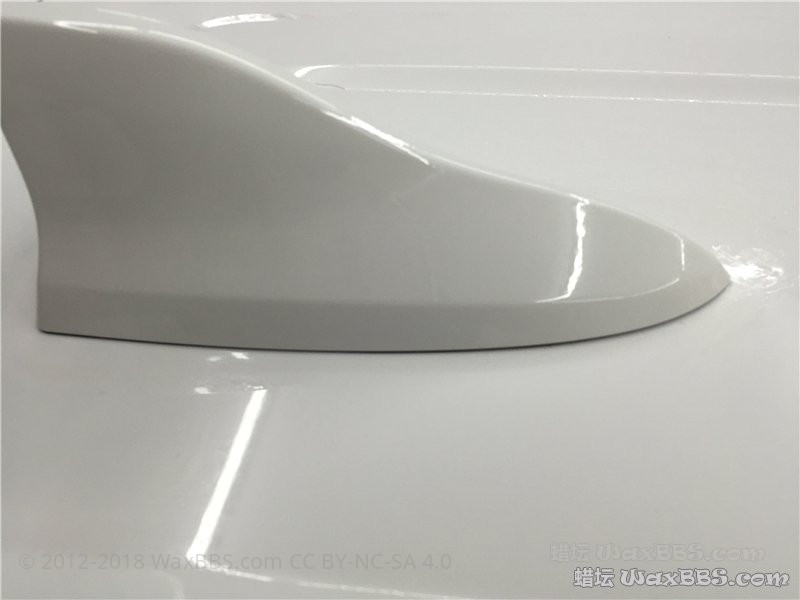

形状就出来了 把缝里也跑下

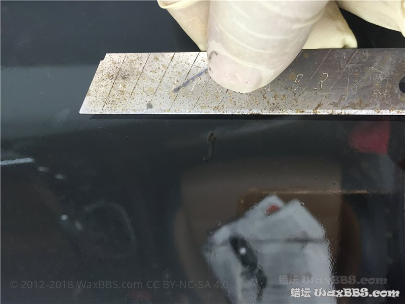

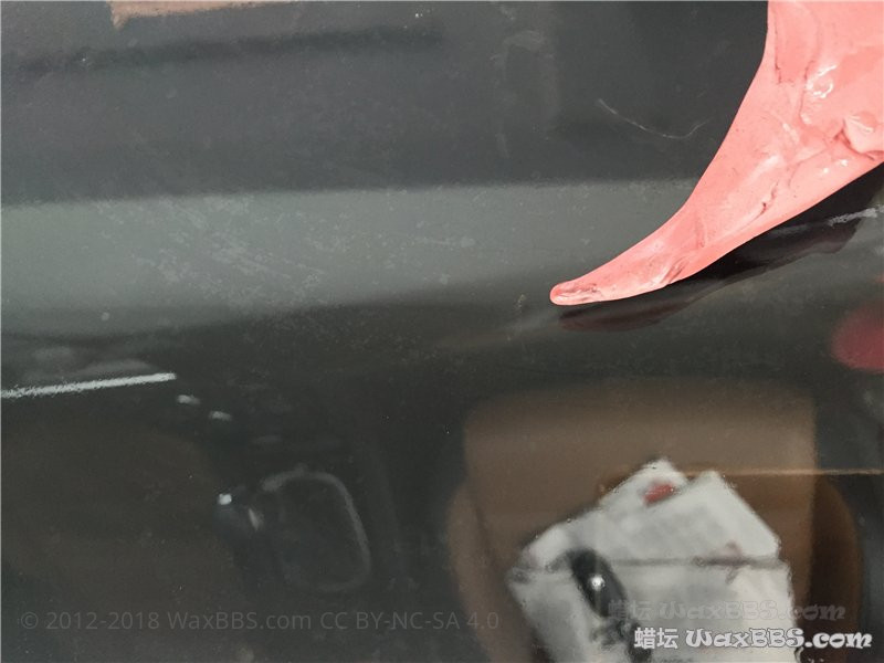

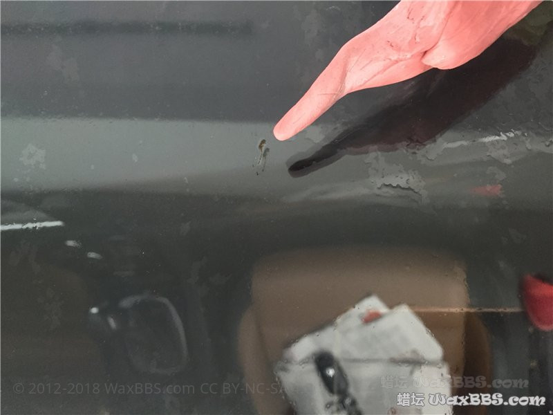

挡风玻璃有电焊时飞出的... 这个学名我也说不来 惭愧啊 就是比较高温 然后滴到玻璃上玻璃被融化了 这是凸出的 很容易伤到雨刮片
刀片比较好用 把它铲平 这样就不伤雨刮片了 注意发力 别伤了玻璃
已经平了
美光m34 粘土润滑剂 大家都喜欢

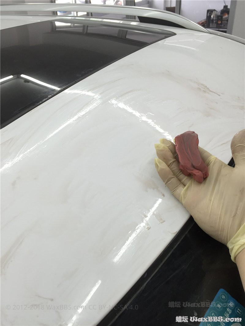

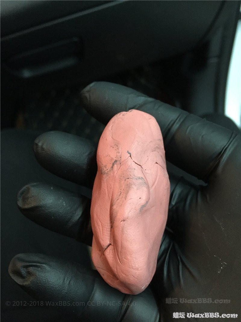

粘土有点脏了

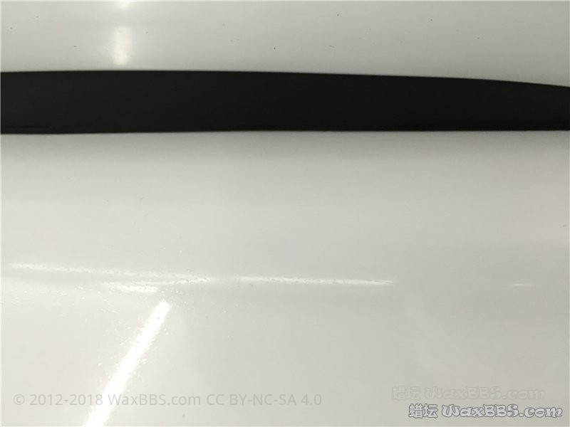

把它分成两半 50/50对比下 可能有人会说 另一半本来就是干净的 其实是当时没时间 拍的详细点 但这方法值得一试
说的不是很详细还望见谅 有些东西说的太详细 自己不去想 就知道问别人 并不是一件好事 多开动脑筋 多想想其实很简单

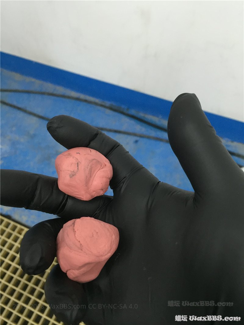

粘土脏了以后 把粘土撕的稀巴烂然后在捏回去 要是还不满意 重复这个动作直到满意为止 要是你的粘土跟炭差不多了 还是别撕了没啥效果

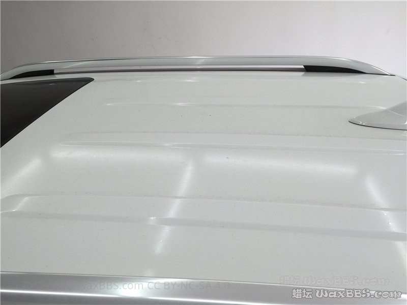

完工照

能看到有很多铁粉
反应来了还很快 有点恶心 头皮发麻

多喷点美光的m34 然后用力按一下
形状就出来了 把缝里也跑下
已经平了

粘土有点脏了
完工照
