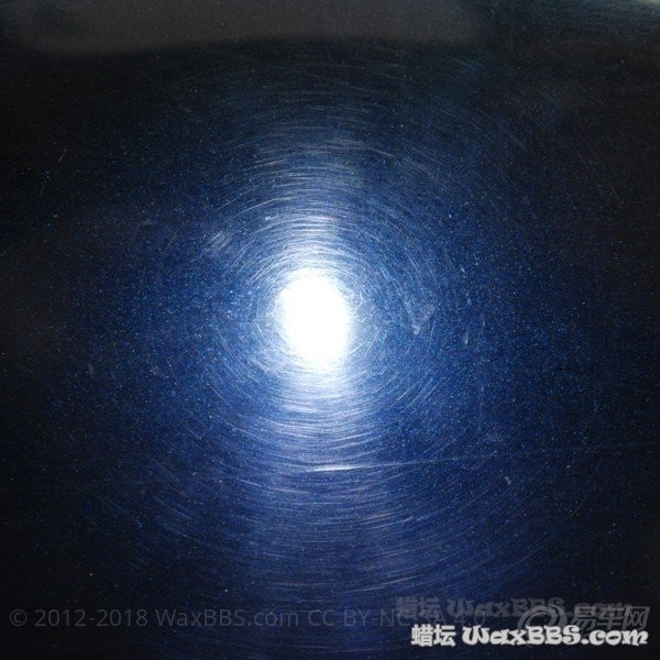

抛光后为什么一圈圈划痕更多了?有没有自己可以处理的办法?

就是上面这种的,自己可以买蜡用手配合打蜡海绵搞掉吗??这样也忒难看了!!大神求助!~~
有人说国外进口的牌子,有美光,化学小子,帕坦丁,都不便宜那!国内的蜡估计是不是没什么用!
到底哪个好可以自己用手打蜡就可以解决图片上的划痕!我只想说被这个美容店坑了!!!诶。。。。怎么办!

漆面没清理干净,抛光盘上有颗粒,重新带出来的

这种炫光自己处理是处理不掉的,除非自己抛,打蜡也只是轻微掩盖,用震抛机走一遍,就可以了
不知道漆受的了波别的到没什么,就怕漆越抛越薄

漆肯定会越抛越薄,所以每一次选择汽车美容店都很重要,所以密封剂的重要性就在这了…
小白求解释下密封剂是些什么,就是封体吗?一圈一圈的那个是洗车洗出来的吧,还有就是有些美容店他只给你抛光一次,没有镜面还原,就会有炫光纹
没做好,此情况两种原因,一是抛光剂不行;二是技术不到家。
