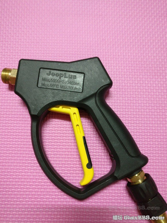

最近在淘宝买了台HD6 15 4,图便宜选了个最便宜的商家,发过来开箱看了下没破损就签收了,回家看了下枪是洁普斯的也没在意,反正外国牌子找中国代工的多了,再说看起来质量也不差,今天一看机器评价,结果发现我的不一样,他们的打的商标是凯驰的,我的是洁普斯的,其他全部一样,这偷梁换柱我也是服了,问了下卖家,就说他们仓库没这个牌子,枪柄也不是他们的,听那口气就像我在敲诈他们一样,回了我一句你的意思是想怎么样?瞬间明白这是咋回事了,机器便宜100,邮费便宜几十,还以为赚到了,结果还是~~~以前看坛里大神们说要去实体店,不要东莞那边淘宝店的,没听啊,不过现在这卖家打着上海的幌子从北京发货,防不胜防!!!

lz收到的洁普斯的高压水枪,和凯驰HD6/15上自带的水枪,其实是一个代工厂产的,质量其实是一样的,不过以次充好就是卖家的不对了~
还有就是,我印象中洁普斯这种水枪的接口是M22,内径15,但是凯驰HD国产机器的水枪规格是M22,内径14,lz观察注意一下~
或者lz拍个照片传过来,我给你鉴定下~

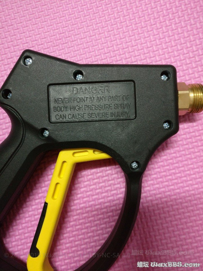

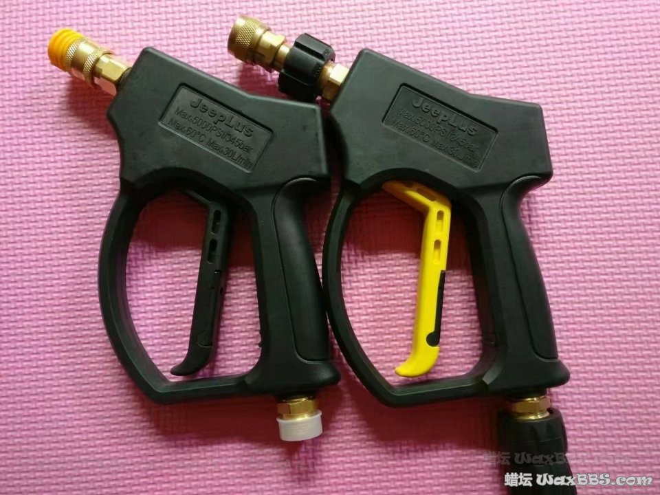

关键是洁普斯原装的是这样
卖家居然把手柄开关换成原装的颜色,也是尽心了,接口内径14的

你这个枪没有问题,估计是代工厂装配的时候,壳子给装错了,但是东西没有问题~
一般北京发货的货品,质量还是有保障的,你这个情况不能赖卖家,是凯驰自己的品管没做好~
东莞的凯驰配件,一定要小心,十有八九是山寨,而且价钱也不便宜~
介于凯驰的配件难买,lz可以将高压管、水枪等换成通用的熊猫、黑猫配件,一样用,还有更多功能和花样,主机还是用HD6/15,出水口处接个转接头而已~

放心吧,洁普斯T系列的枪和凯驰的国产枪是一个代工厂生产的,但是尾丝规格不一样,凯驰是M22内径14,洁普斯是M22内径15,而且枪头也不一样,凯驰是M22的丝,洁普斯是1/4快接头,lz这个枪估计是厂商壳子装错了(毕竟都是黑色的壳子嘛,晚上加班车间光线太暗了:(),否则卖家也没有这些精力与时间去找个洁普斯的壳子替换~

专门去买了个洁普斯的枪柄,手感一模一样,不纠结了!浏览附件81904
你这个败家子,买这没用的干啥,洁普斯和凯驰水枪的入水口处丝的规格不一样,虽然都是M22的,但是内径一个是15、一个是14,又不通用~
