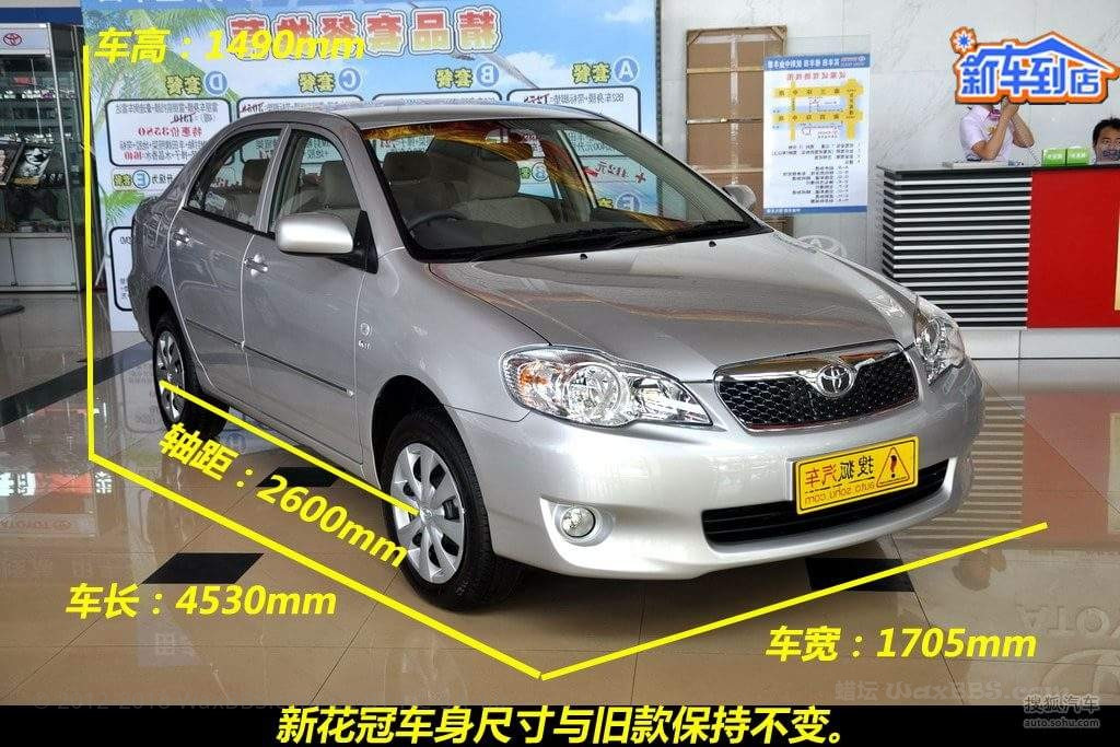

车是10款丰田花冠,有没有什么注意事项,目前准备了CG柑橘油污清洁剂和某牌线路保护剂还有各种小工具。。。
2099276 洗车水桶 2018-06-28 37 0 0 2099276 我的身份 DIY汽美爱好者 2018-07-24 #1 车是10款丰田花冠,有没有什么注意事项,目前准备了CG柑橘油污清洁剂和某牌线路保护剂还有各种小工具。。。 附件 阿里旺旺图片20171123154146.jpg 159.5 KB · 浏览: 619
