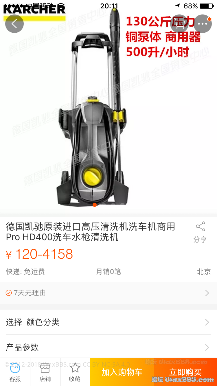

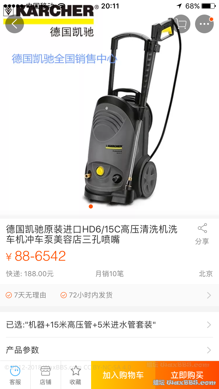

求教小弟准备筹办工作室.想咨询下大神这几款机器该怎么选择!对于工作室需求哪款卒合适谢谢!

如题求教大神们用过的能介绍下吗谢谢!诚心求教!
