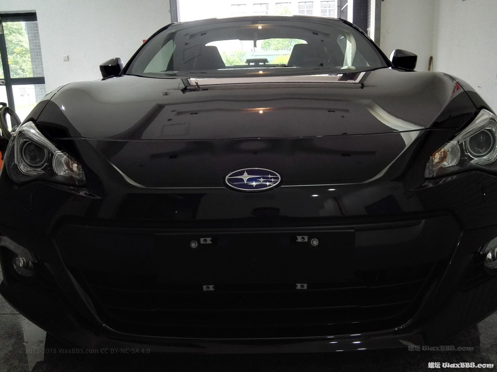

不知道大家有没有遇到过身边有这样的朋友,反正我常被问:小王你又洗车啊,明天下雨的。对于这点我的理解是:洗车并不是固定周期洗,因为洗车本身就肯定会产生划痕,程度不同罢了,所以要视情洗,轮毂铁粉、漆面泥沙如果不及时清洗越积越厚会有不可逆的后果。还有这种:小王啊,下雨你干嘛去打蜡啊,不是白打了么。这点要说明个误区,亮度只是打蜡的附加效果。其实打蜡真正的意义在于防止紫外线,酸雨等对漆面的损害,增强漆面侵水效果,使泥沙不易附着在漆面,从而减少洗车时产生细微划痕的风险。并且我自己的实测,打蜡可以延缓洗车周期,打过腊的车明显更不易脏。最后保护好原厂漆面,外面的漆面重喷就算是4S都难免有色差,更别提小店感人的橘皮纹了。打蜡真的不是什么高端的事,两个月一次已经是日常。能做镀晶真的可以去做一个,本人黑色的BRZ(出了名的SUBARU漆面软)难免的细微划痕,因为有镀晶层在就放心多了。

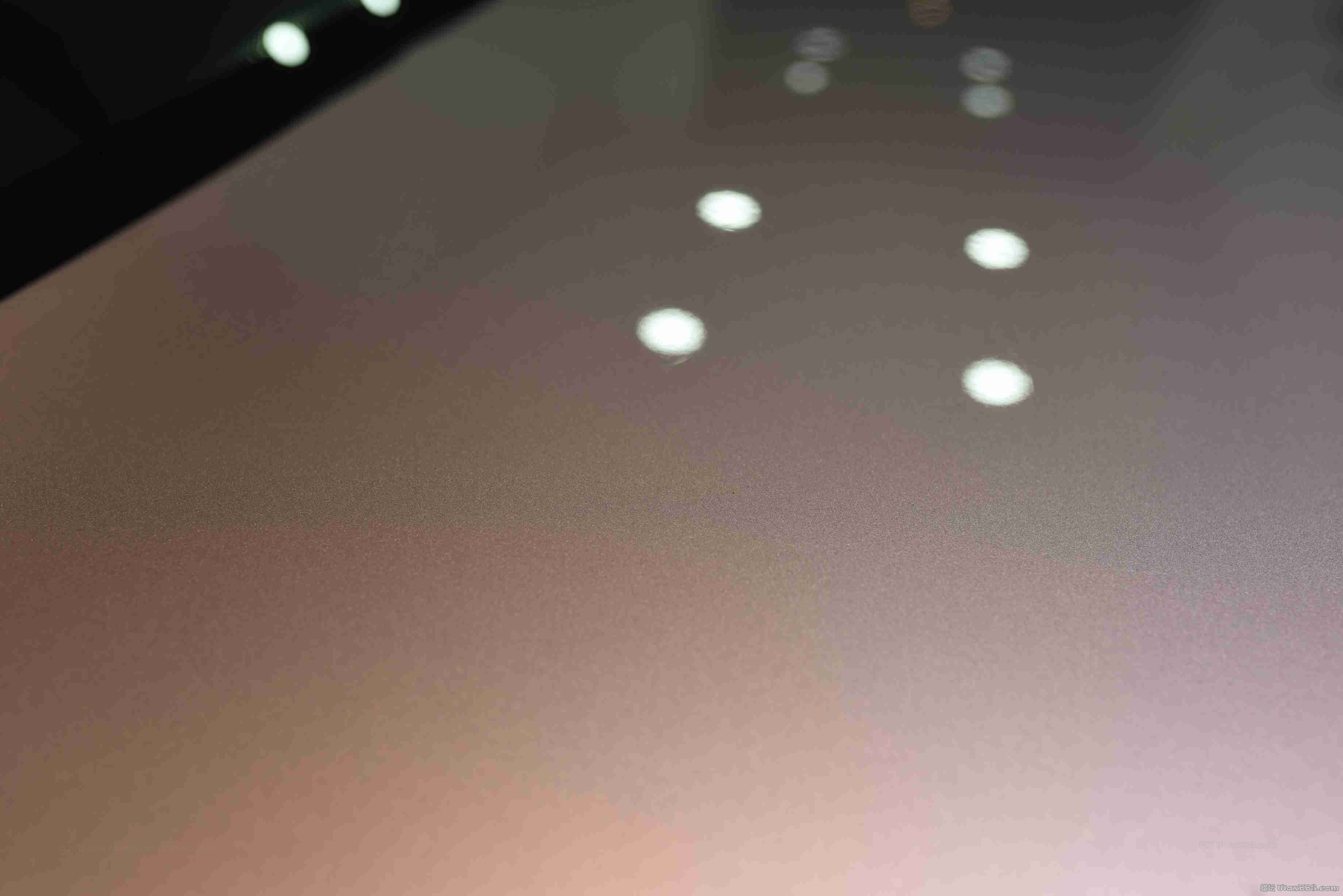

太阳纹。可以说大多数的太阳纹都是因为漆面清洁不当产生的。

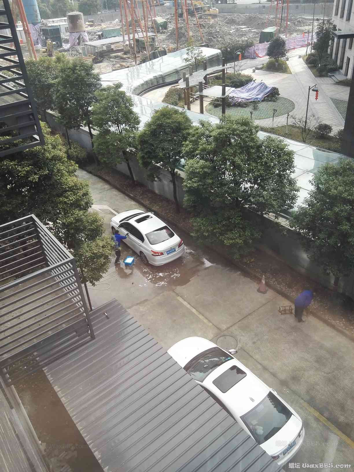

最近拍摄同事洗车,当初自己就是这么乱洗的,甚至夏天顶着大太阳洗,汗流浃背还觉得自己是个爱车人士

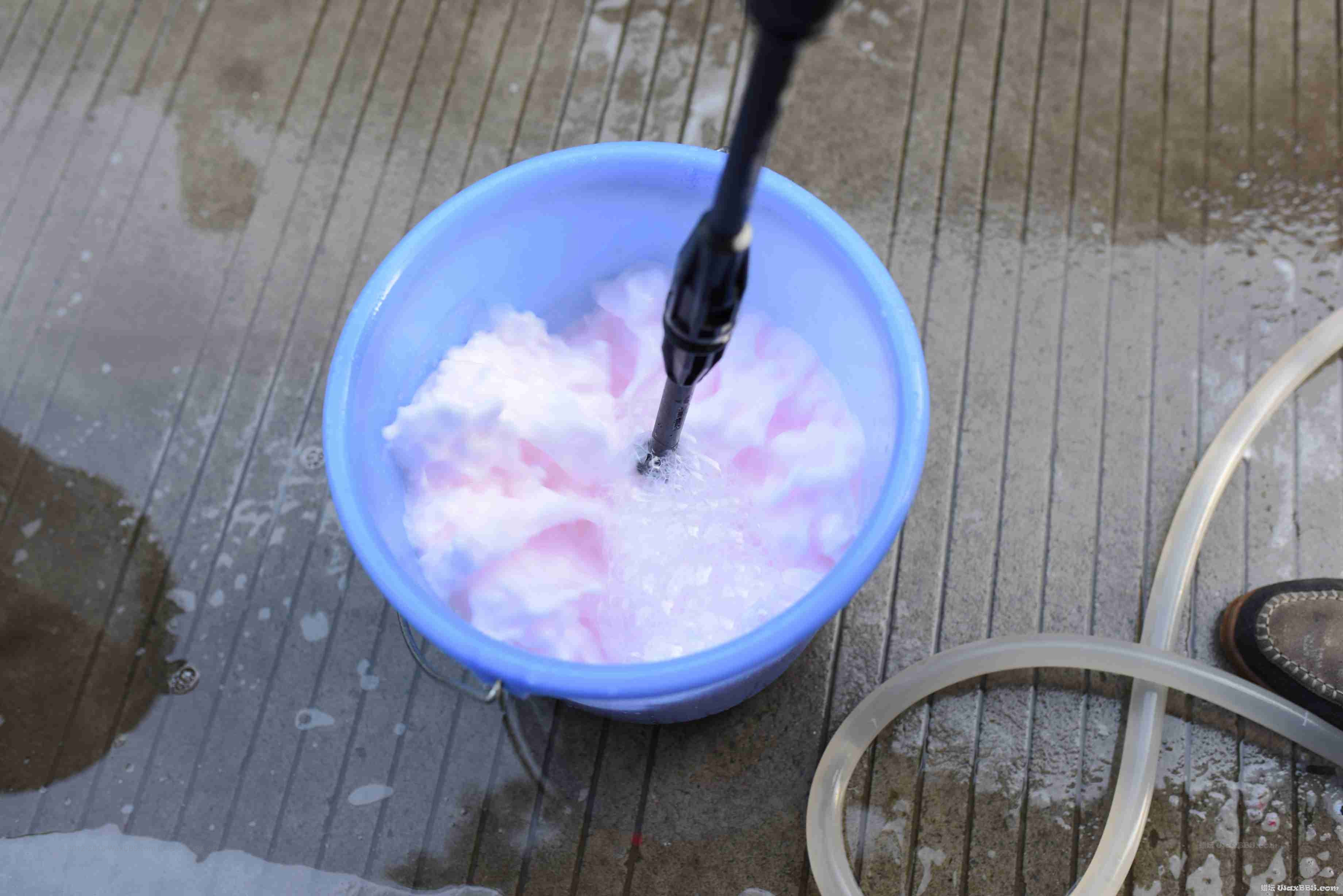

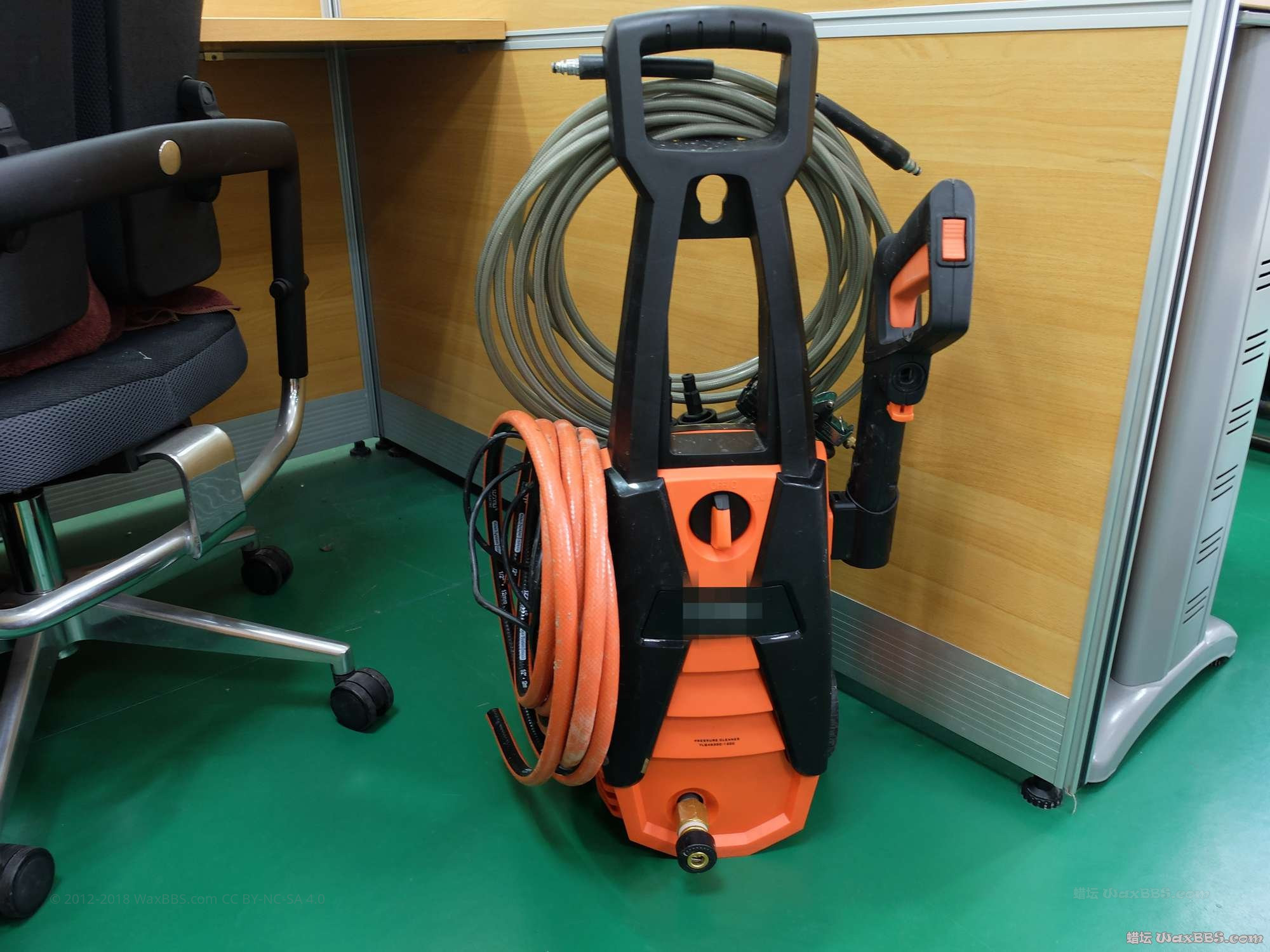

高压洗车机,这东西对我来说打泡沫的用处大于冲水。

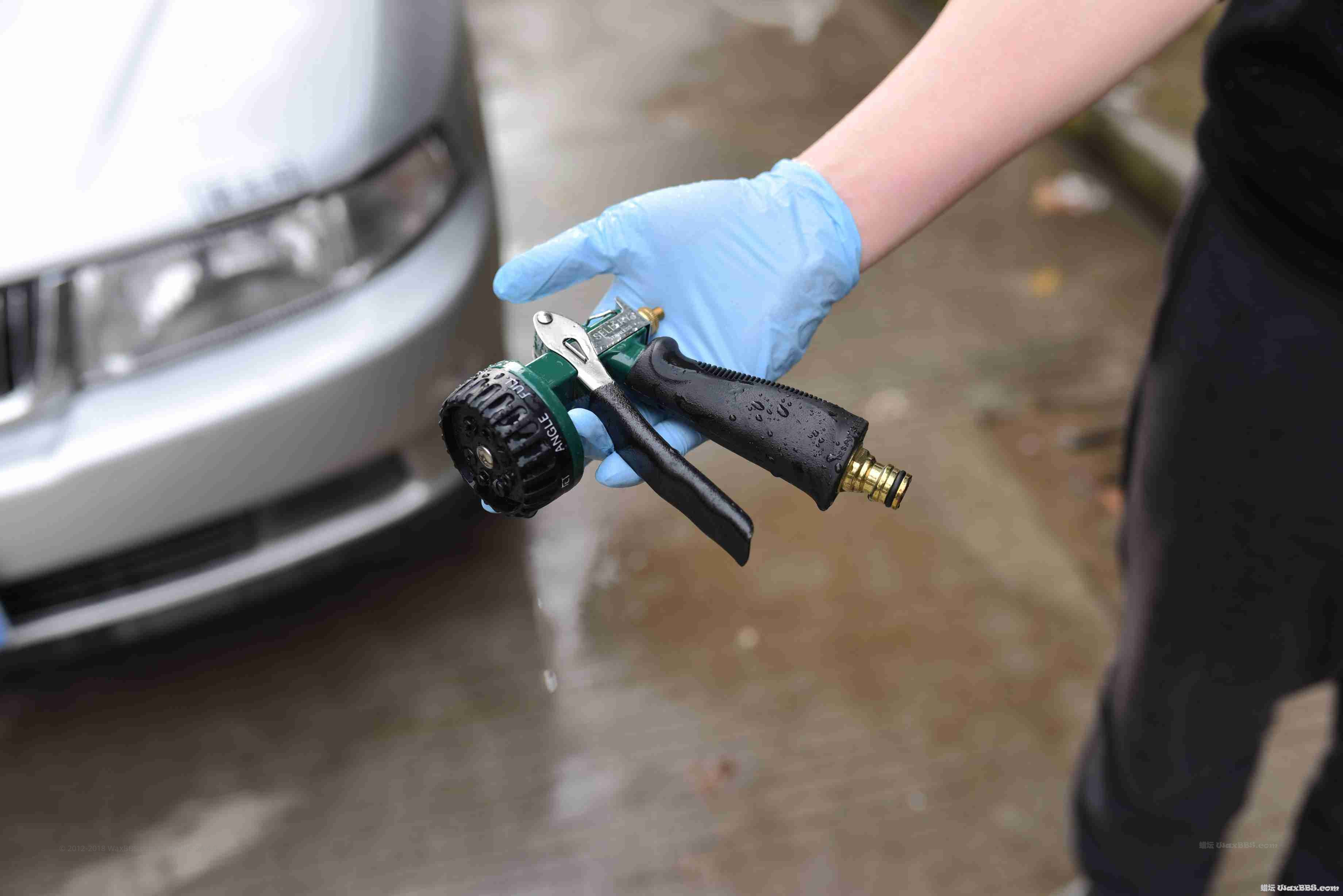

多功能常压花洒,这个利用率很高,但是这个太重了,推荐买轻点的,不然万一手滑掉到车上就心疼了。目前已换成全塑料花洒,原因是图中这个不仅太重而且多用几次小孔就开始堵了。

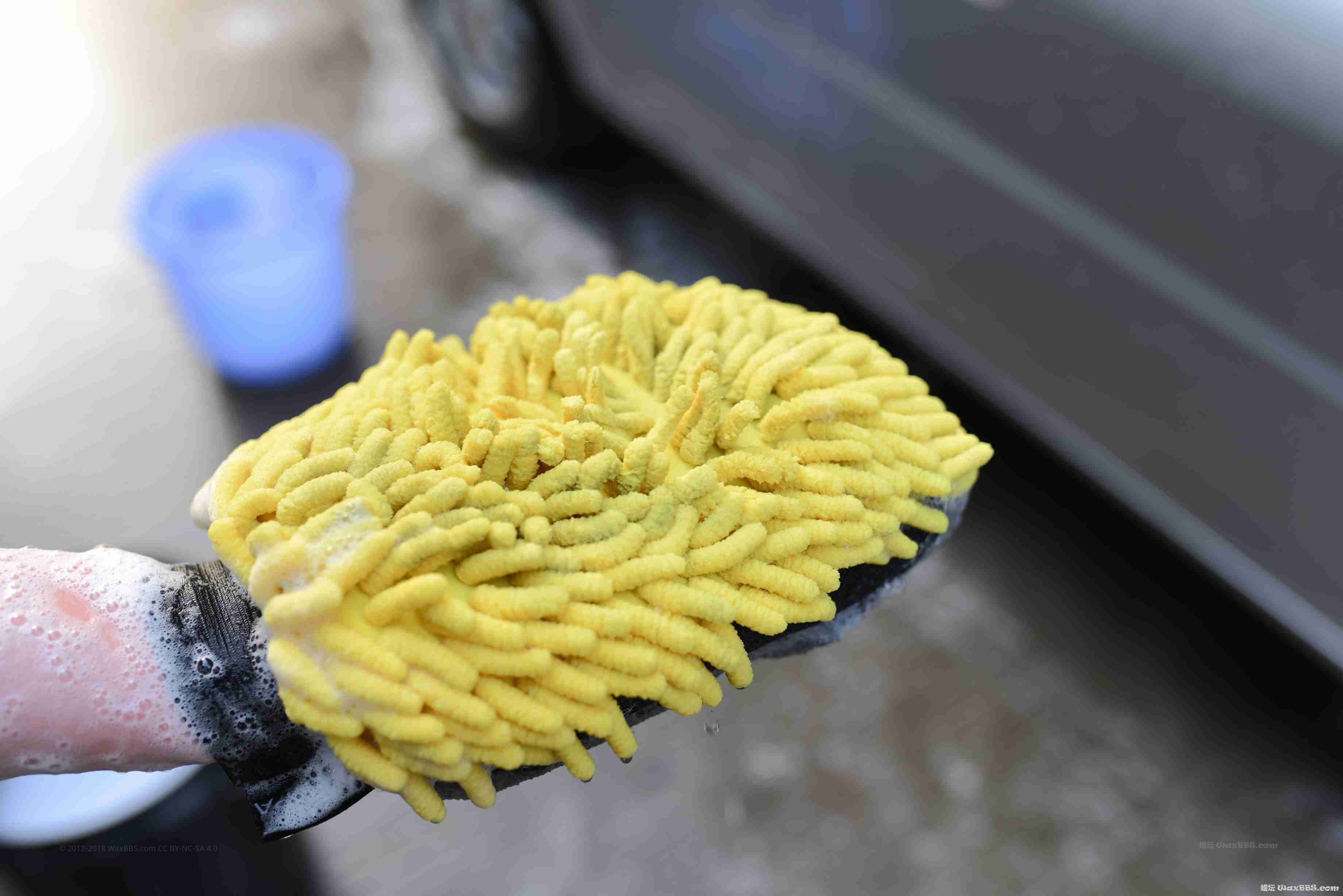

洗车手套,建议2个及以上。可以买一块便宜的很薄的那种,洗轮毂非常好用。

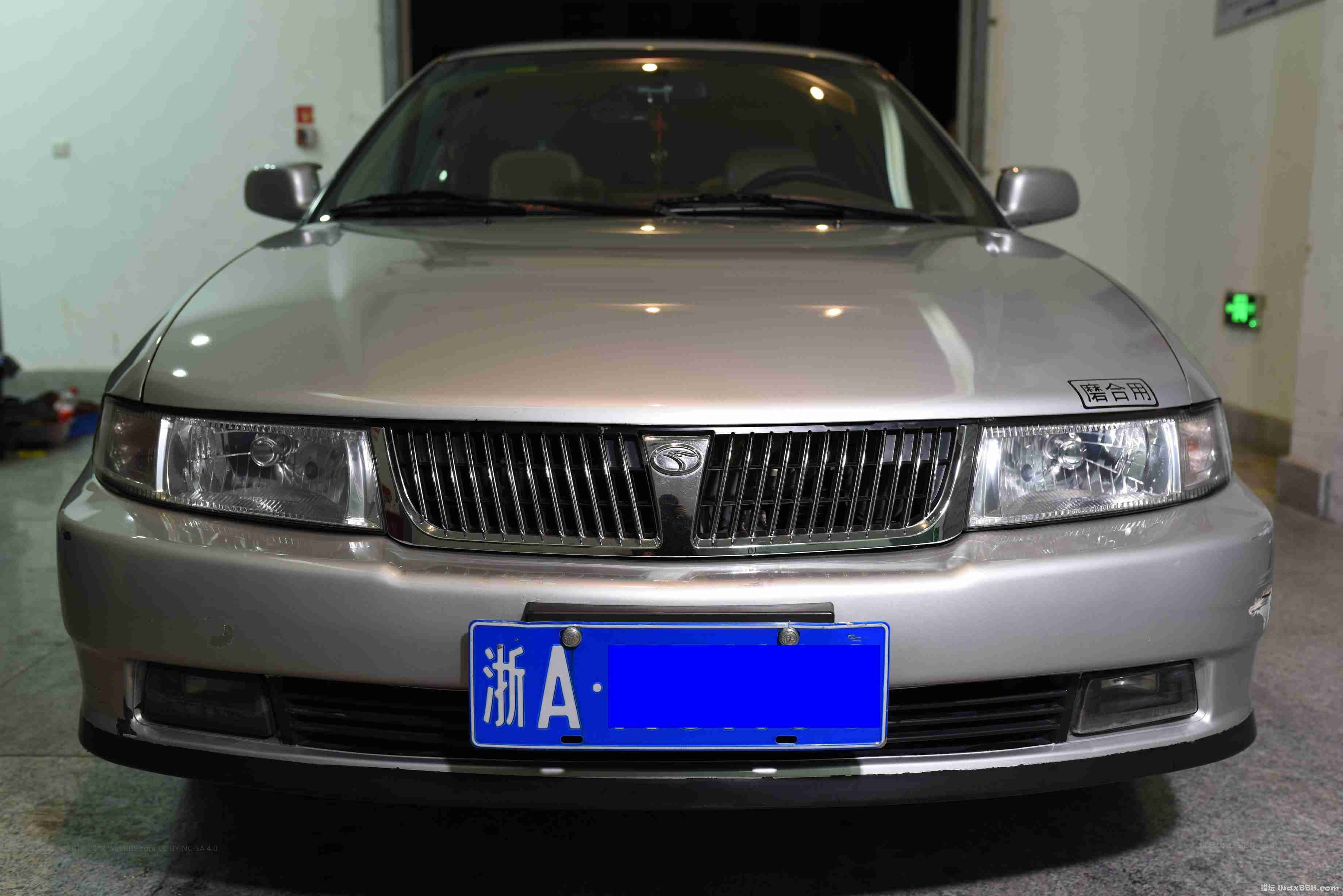

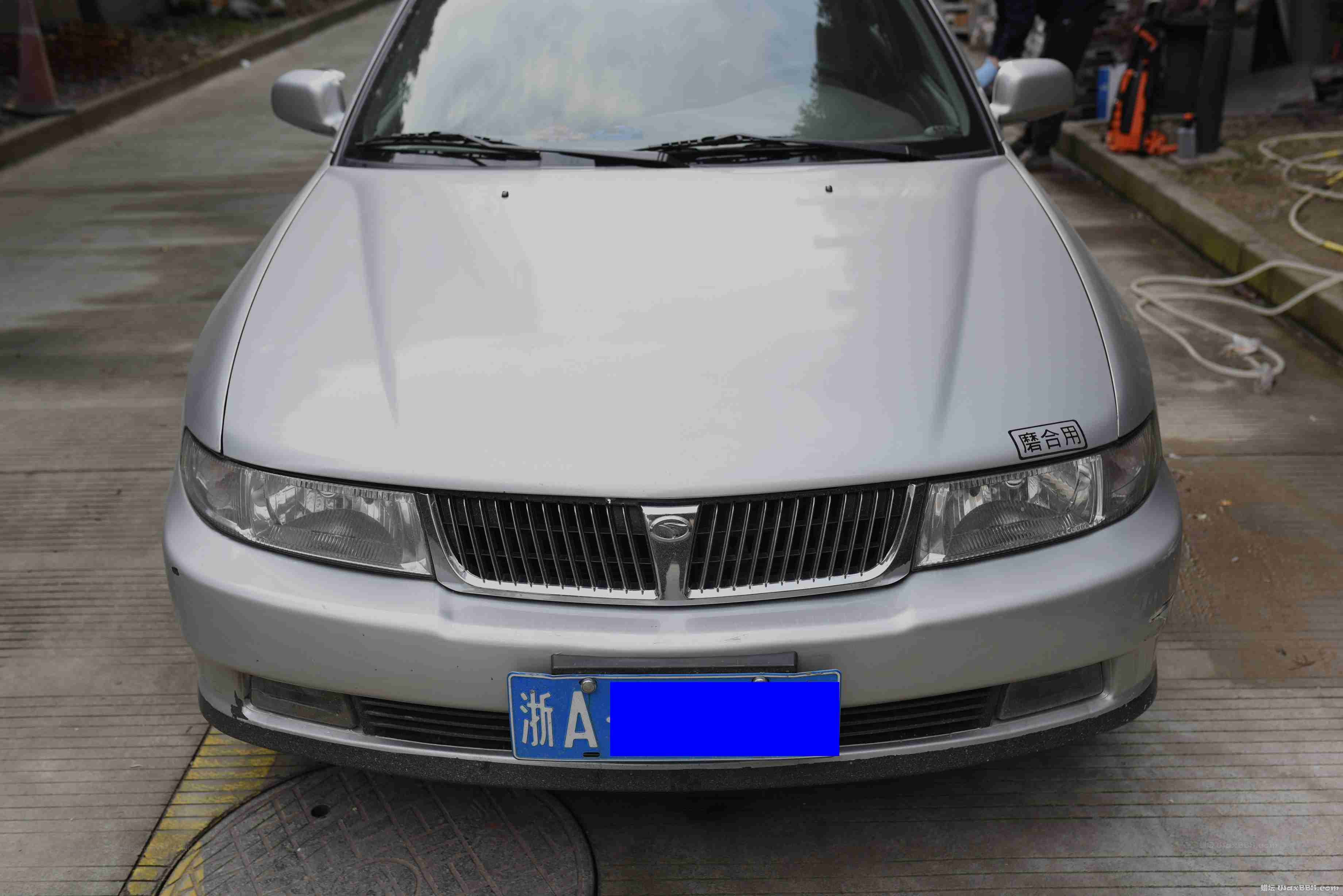

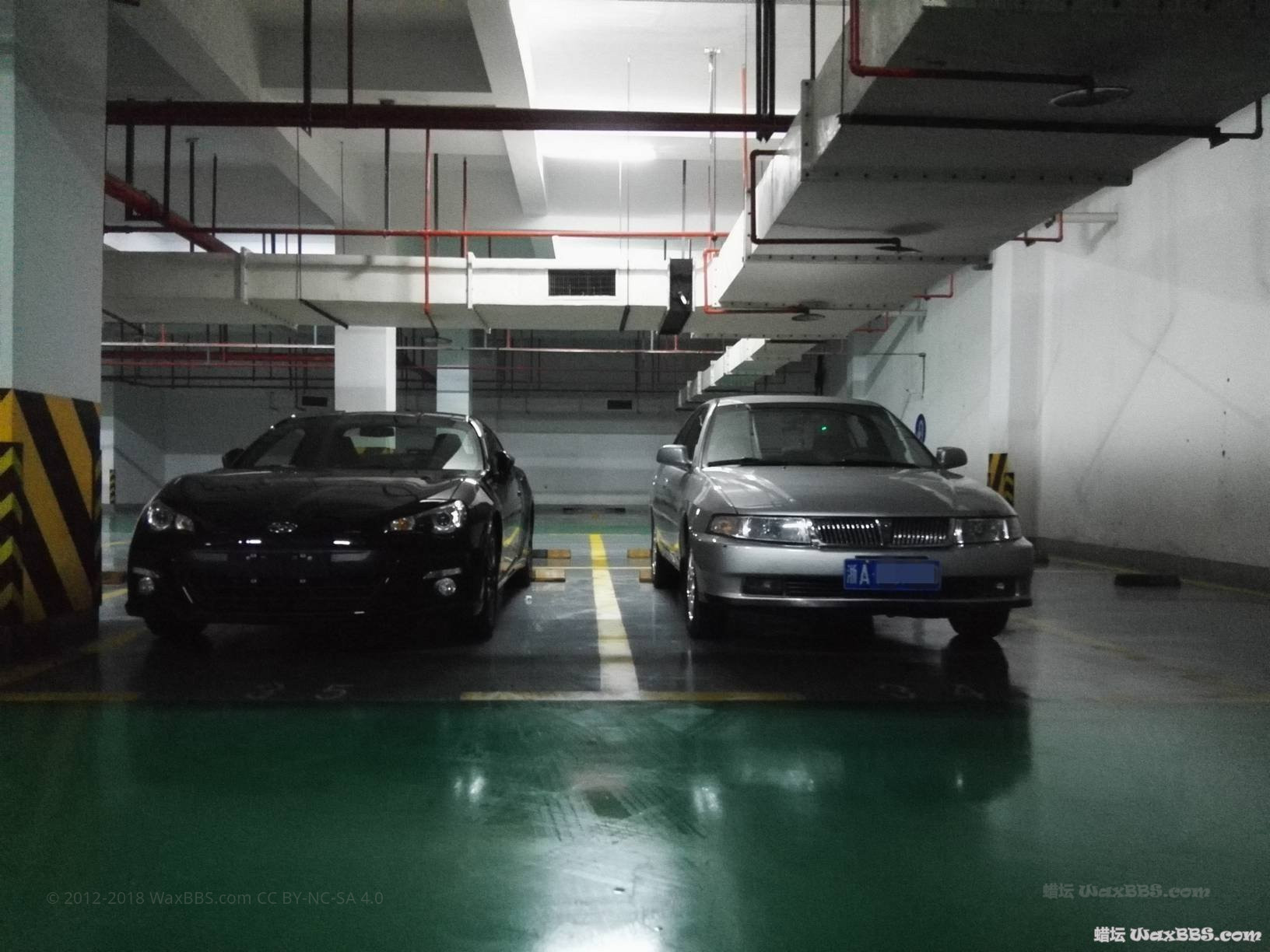

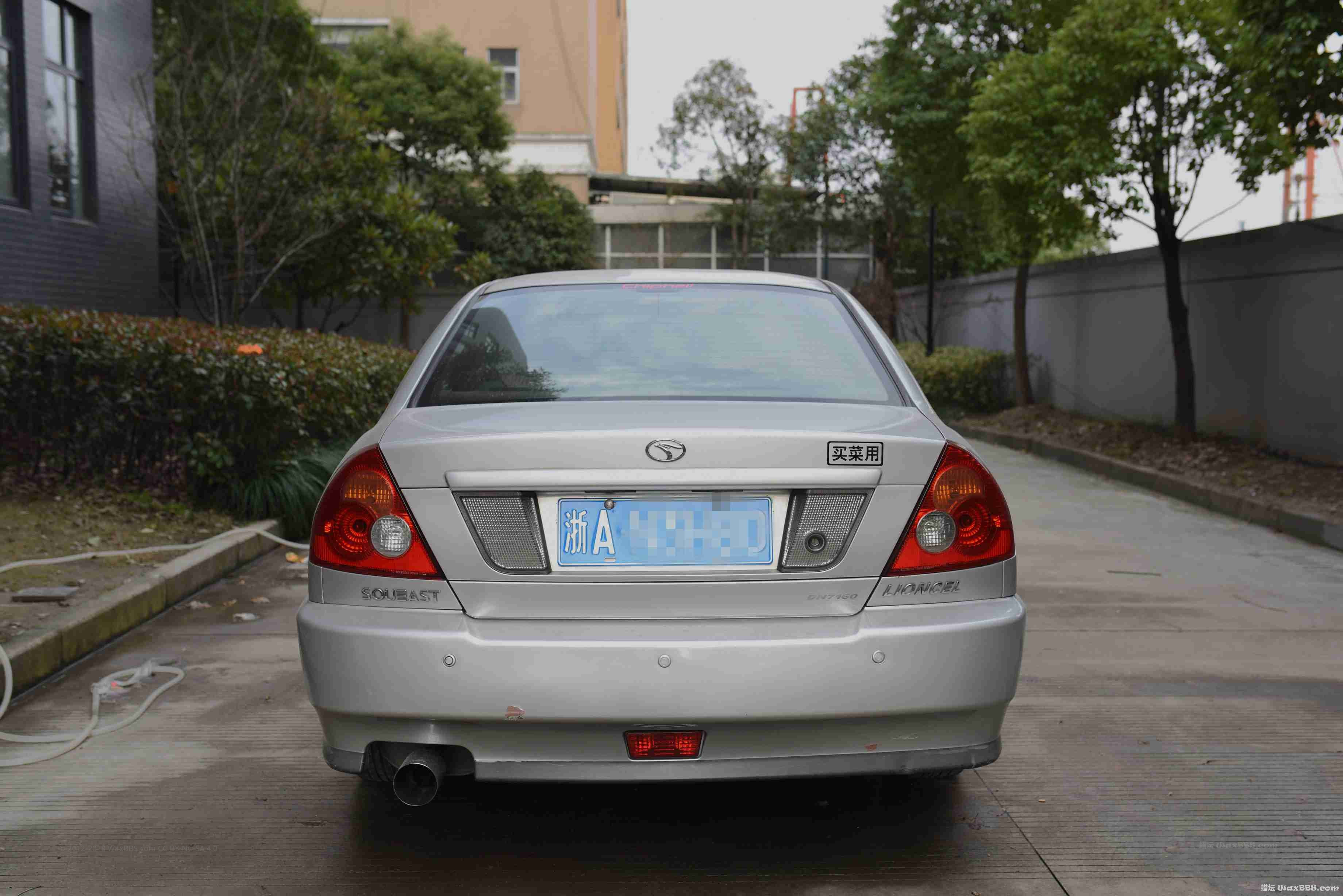

为了增强对比,选用十五年的老车,先展示洗前的样子。车型:2003年8月出厂,银灰色东南菱帅(前保有不少伤痕影响观看请谅解)。日常漆面养护:定期打蜡。用途:日常通勤,每天30km左右。备注:两周未洗车,且三天前走过一段湿泥路。浅色比深色适合懒人,但是处理好了的漆面效果肯定是深色的好。清洗时本人较少使用高压冲水而选择常压,这点是个人习惯,一来觉得常压水量足冲的干净,二来认为高压冲洗特别是车脏的时候泥沙颗粒被冲起反而容易造成划痕产生。
银灰色看着不脏是真的,懒人选这个颜色没错,但是不管看着怎么样,脏都在那里,不管你什么颜色。

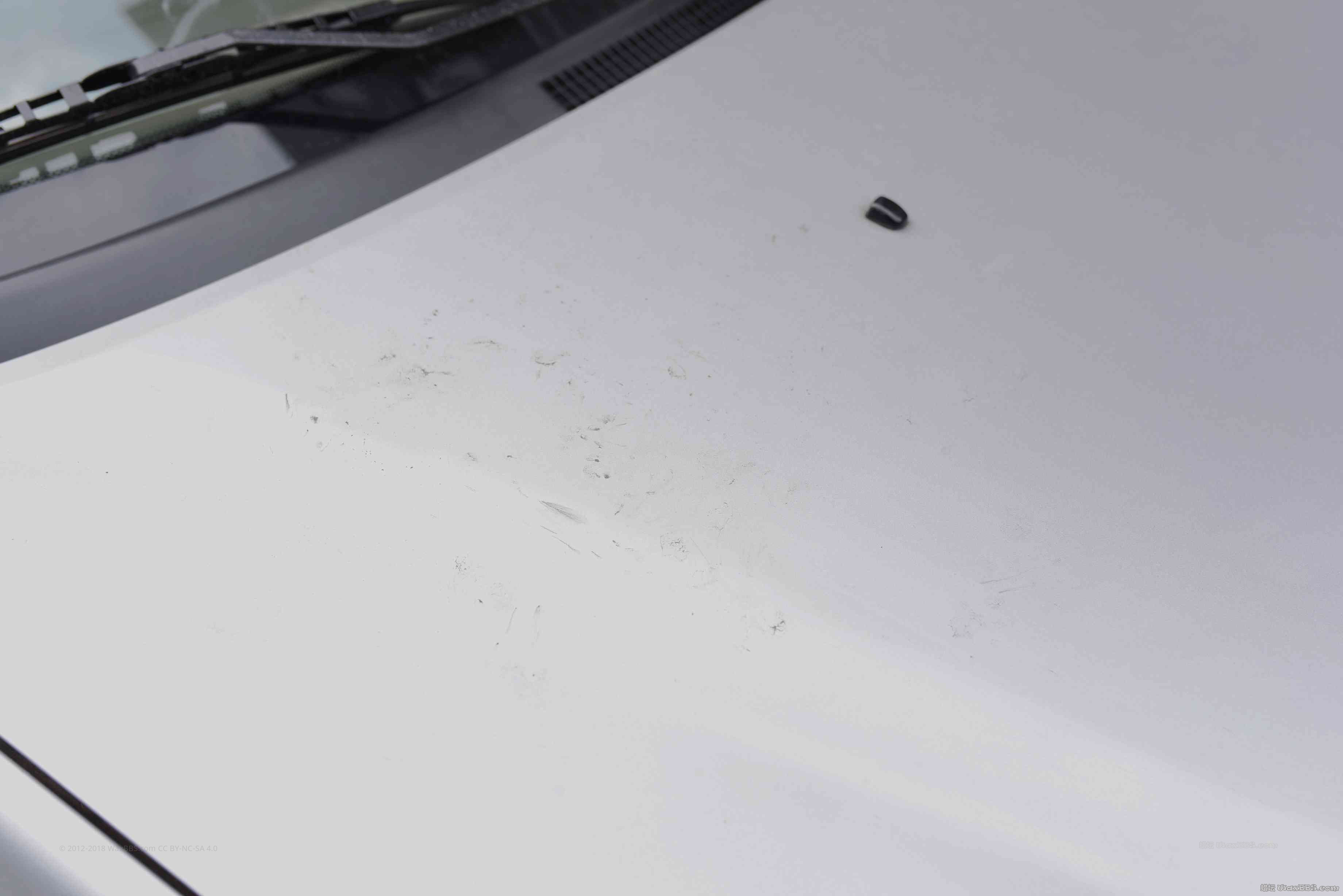

细节方面:猫趴过的痕迹,露天停车的小伙伴应该经历过。

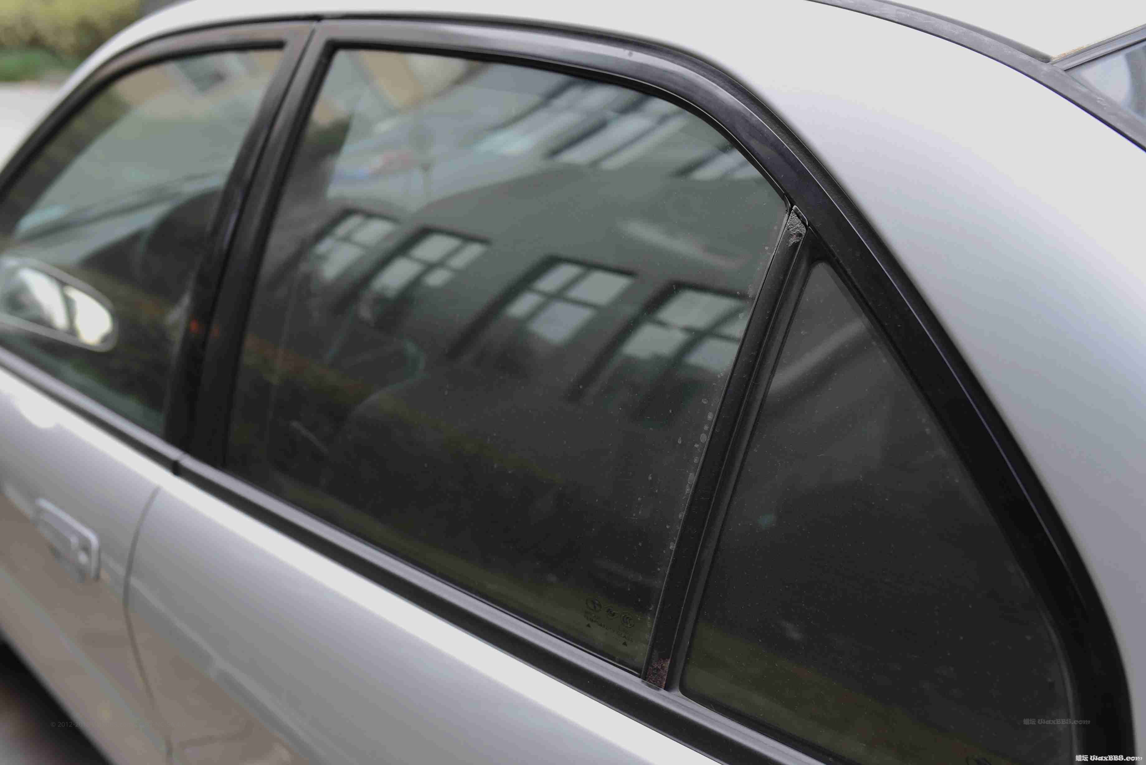

玻璃上的浮尘。

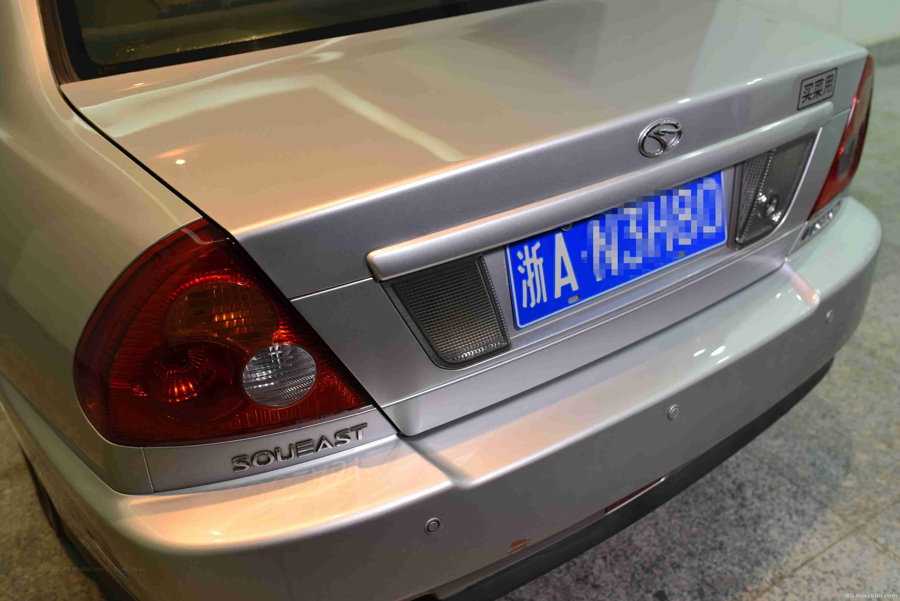

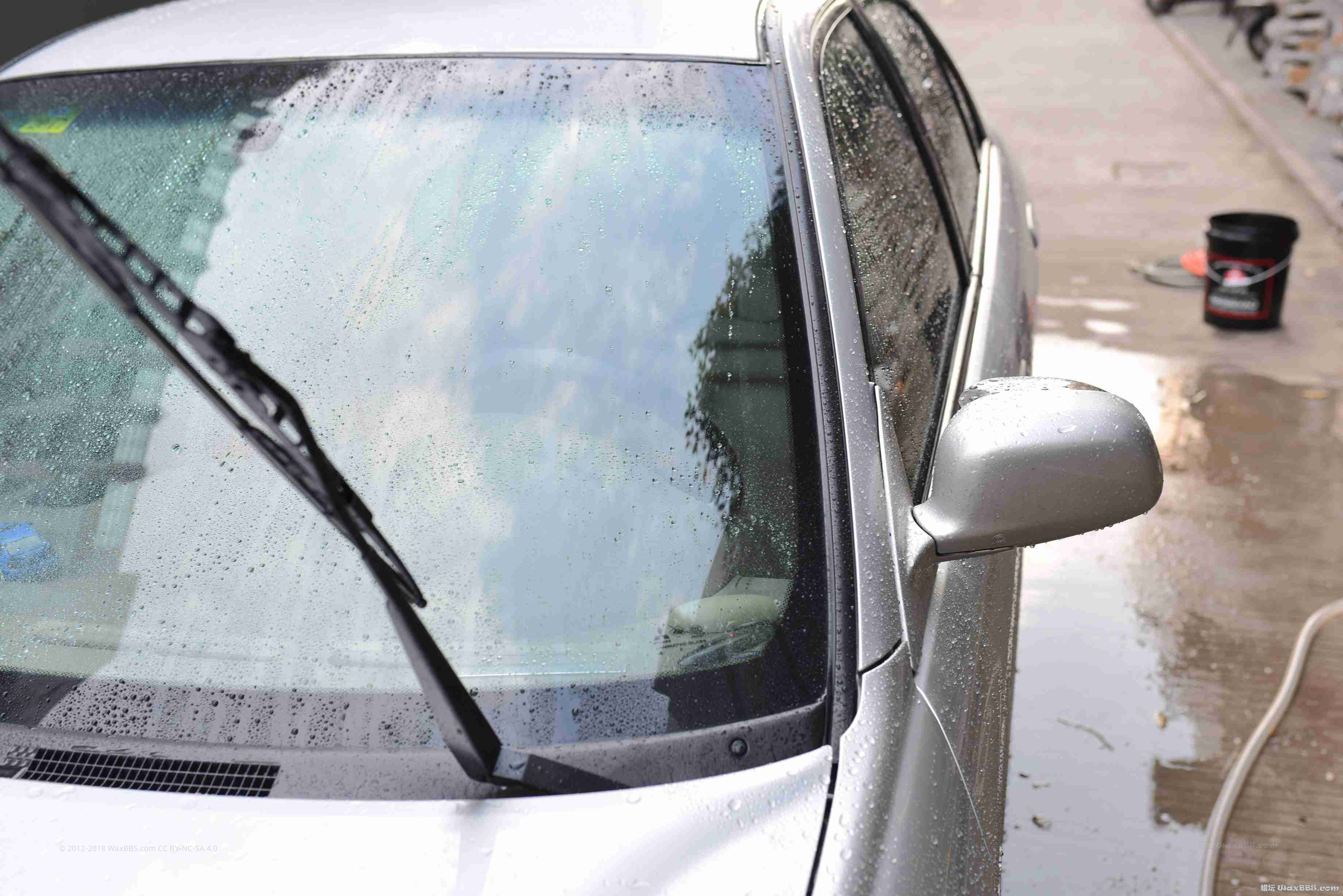

后档上的浮尘。多说一句,如果大家DIY施工雨敌(效果非常棒),1管足够。顺便分享一个施工方法,把雨敌外壳拆掉里面是玻璃管,倒在脱脂布上抹开,又省效果又好。
雨天车尾经常是泥沙聚集的重灾区。

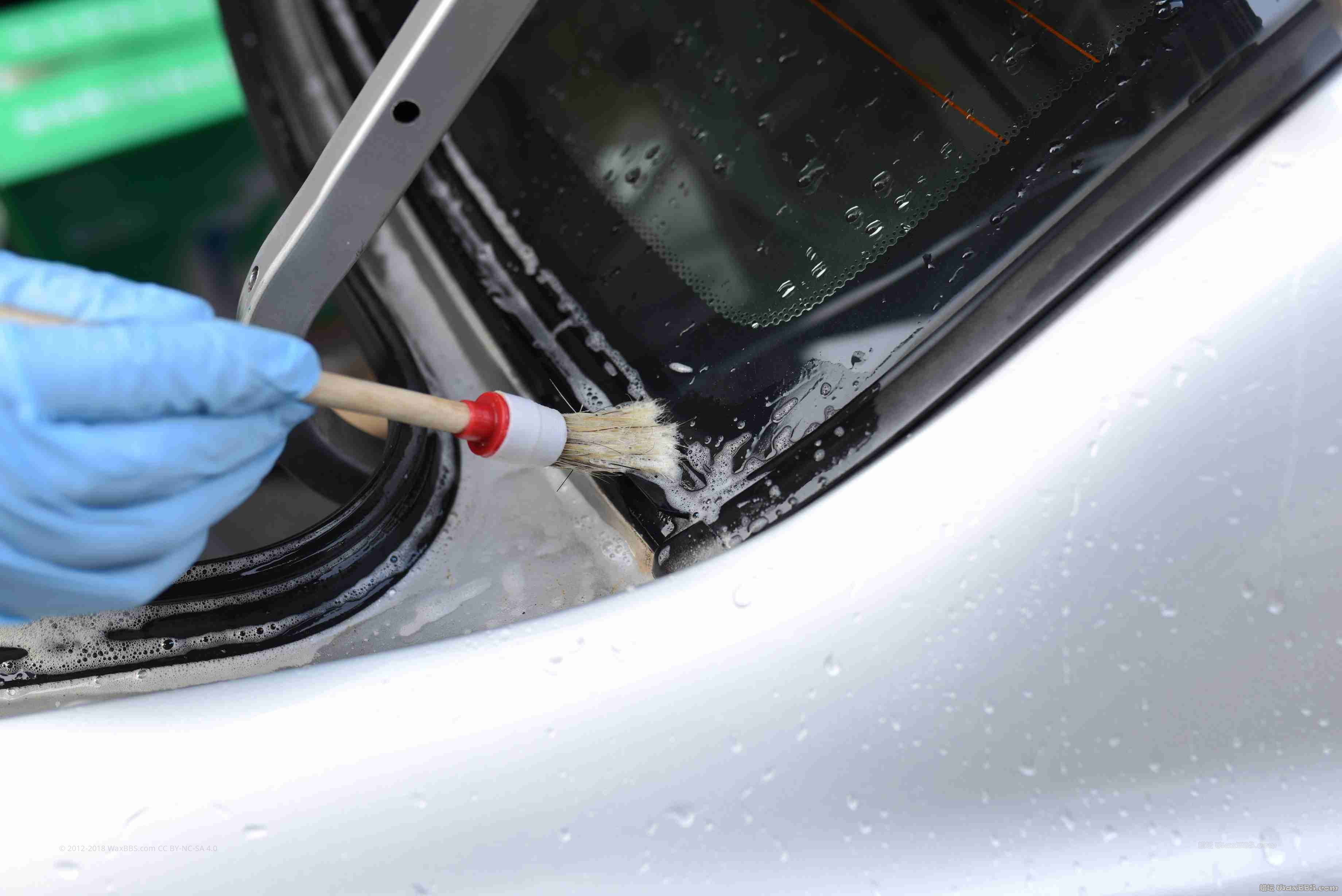

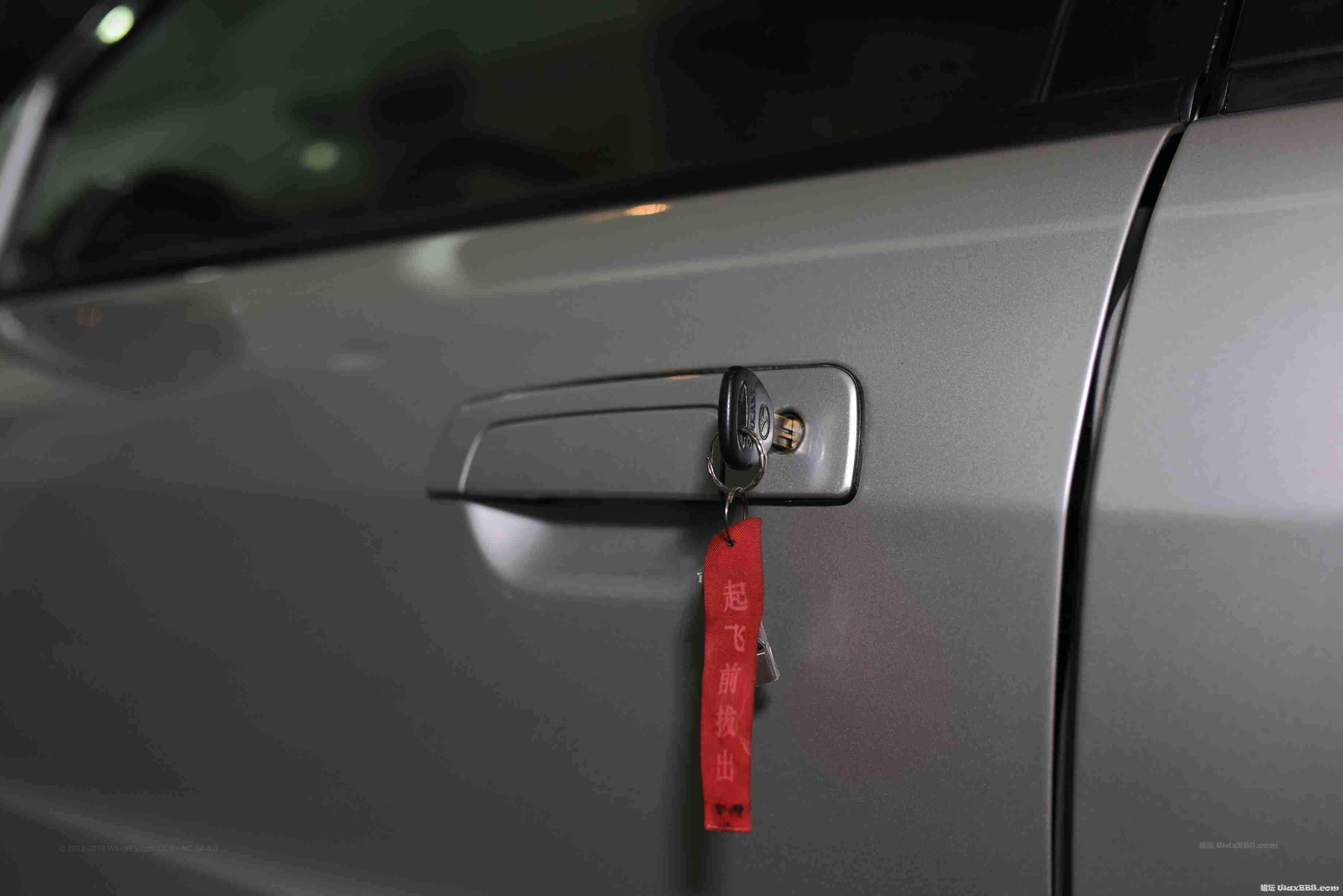

一、门框等预清洗
门框清洗时注意尽量不要把水撒到车内,可以用手挡一下。
使用洗车手套沾取洗车液泡沫清洗即可,之后冲水。

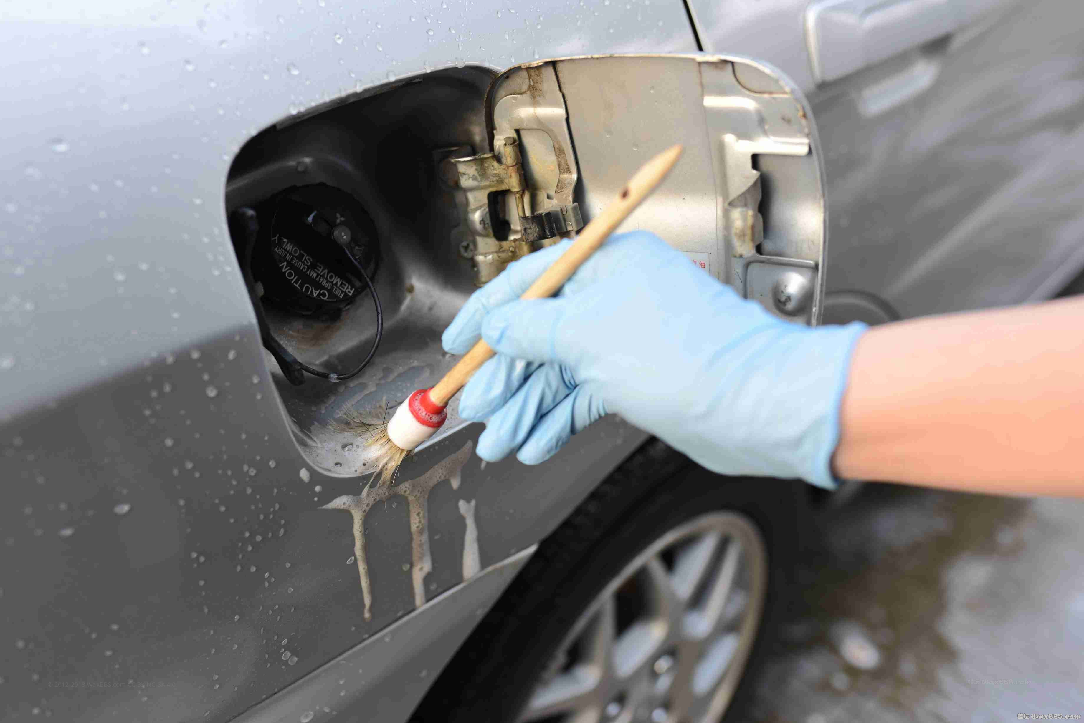

油箱盖内使用细节刷沾取洗车液清洗后冲水。
后备箱内导水槽刷洗。

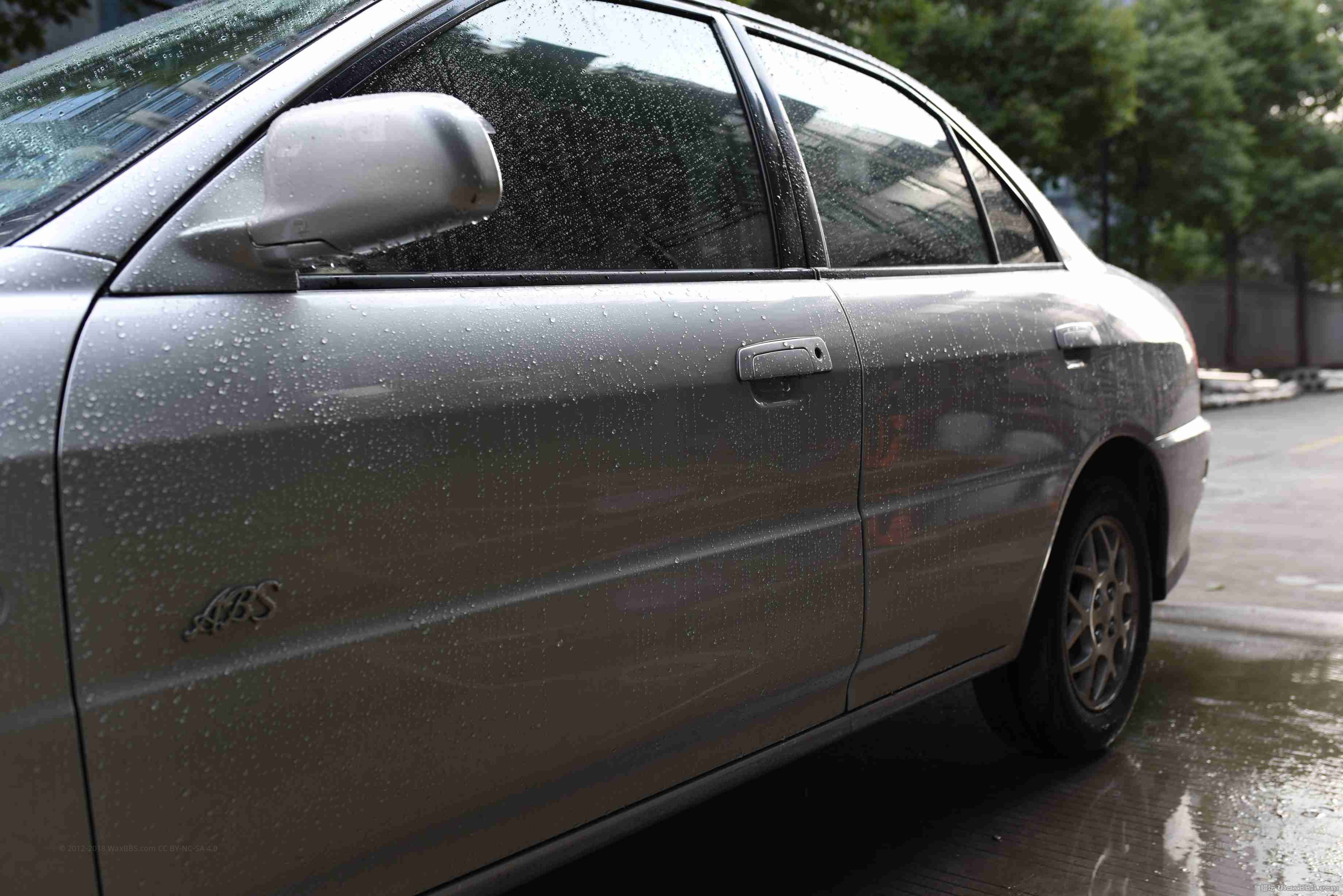

二、全车冲洗

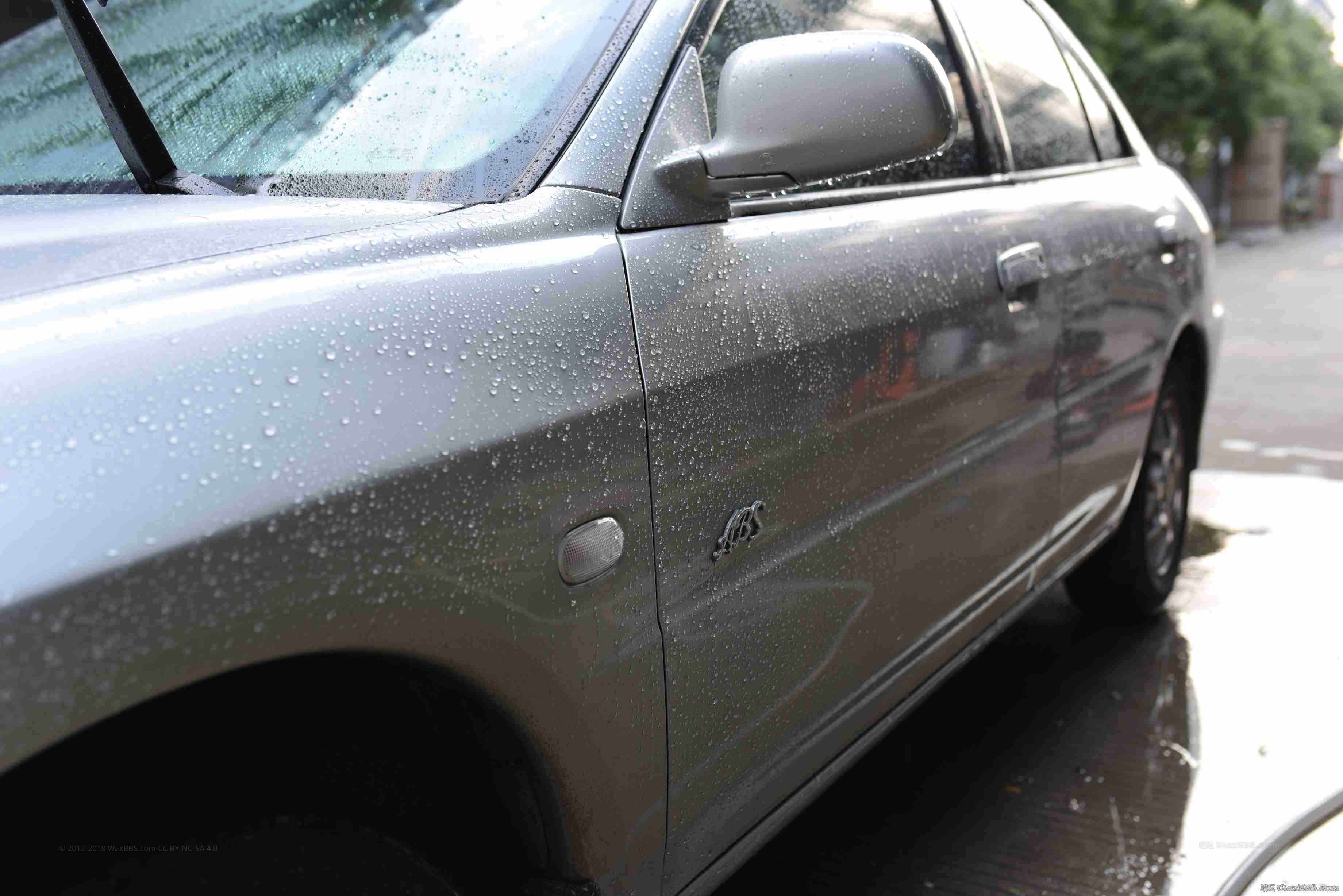

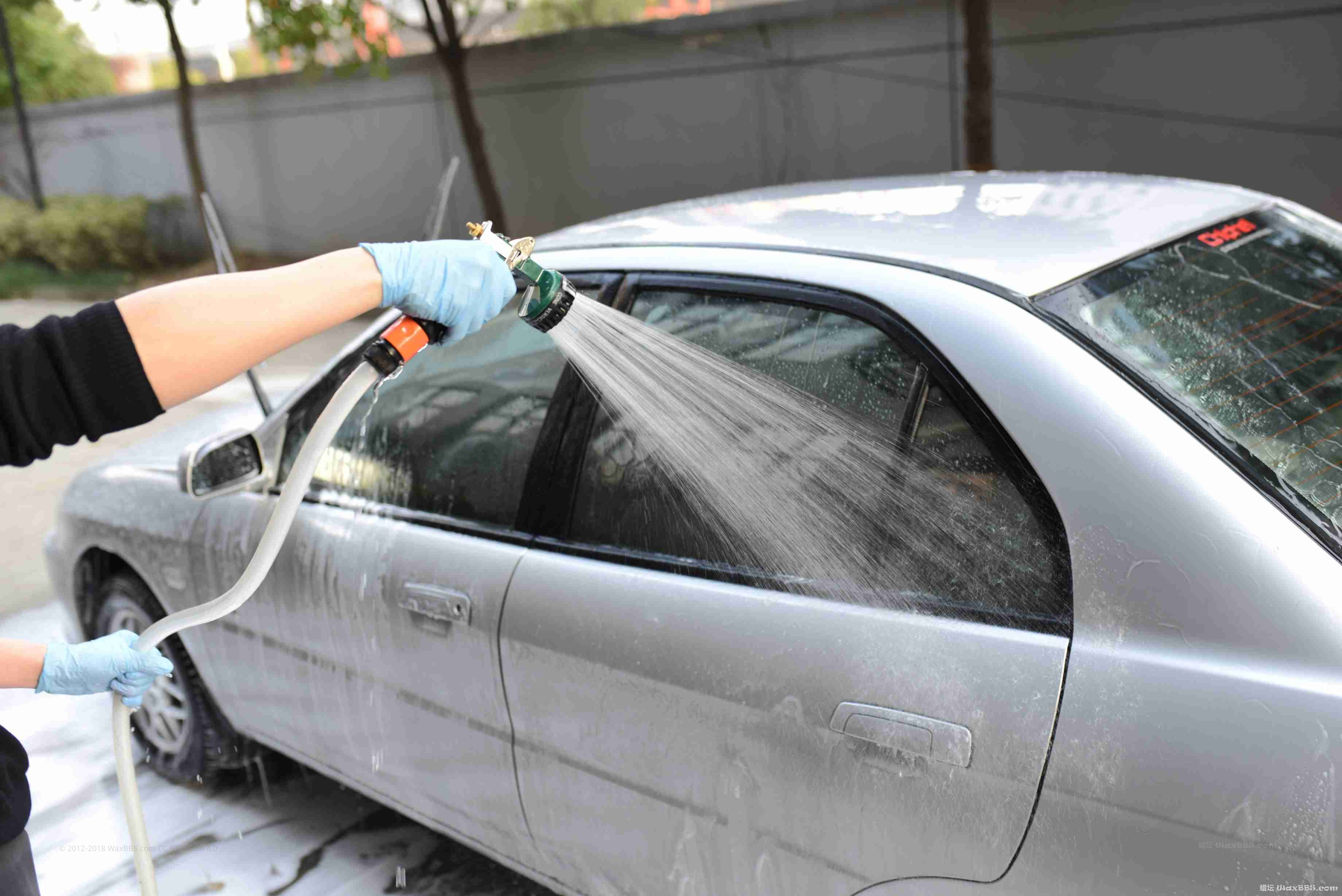

常压全车冲水打湿,注意沿流水方向冲,可以冲走部分浮尘和泥沙。
冲水后雨敌的效果比较明显了。

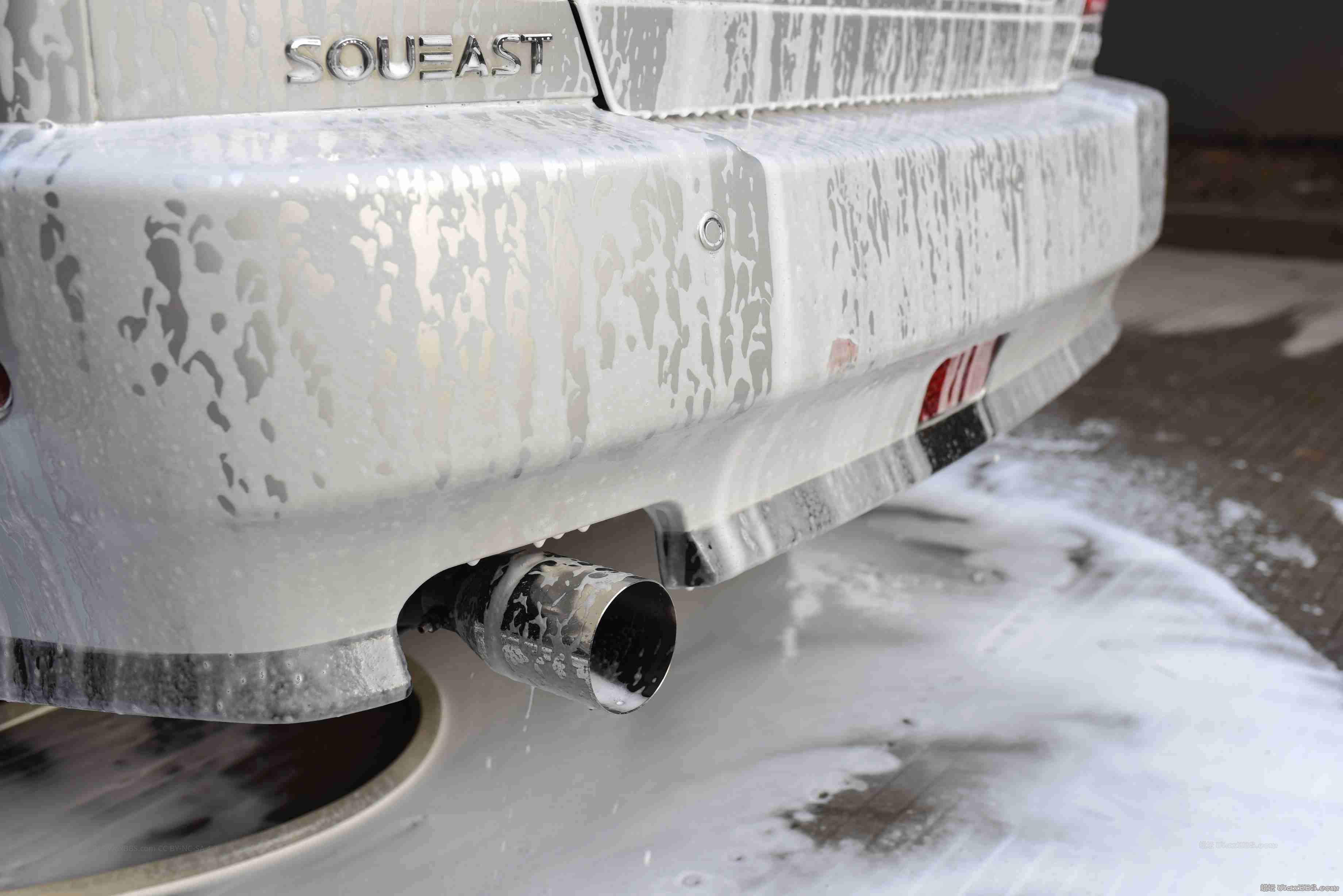

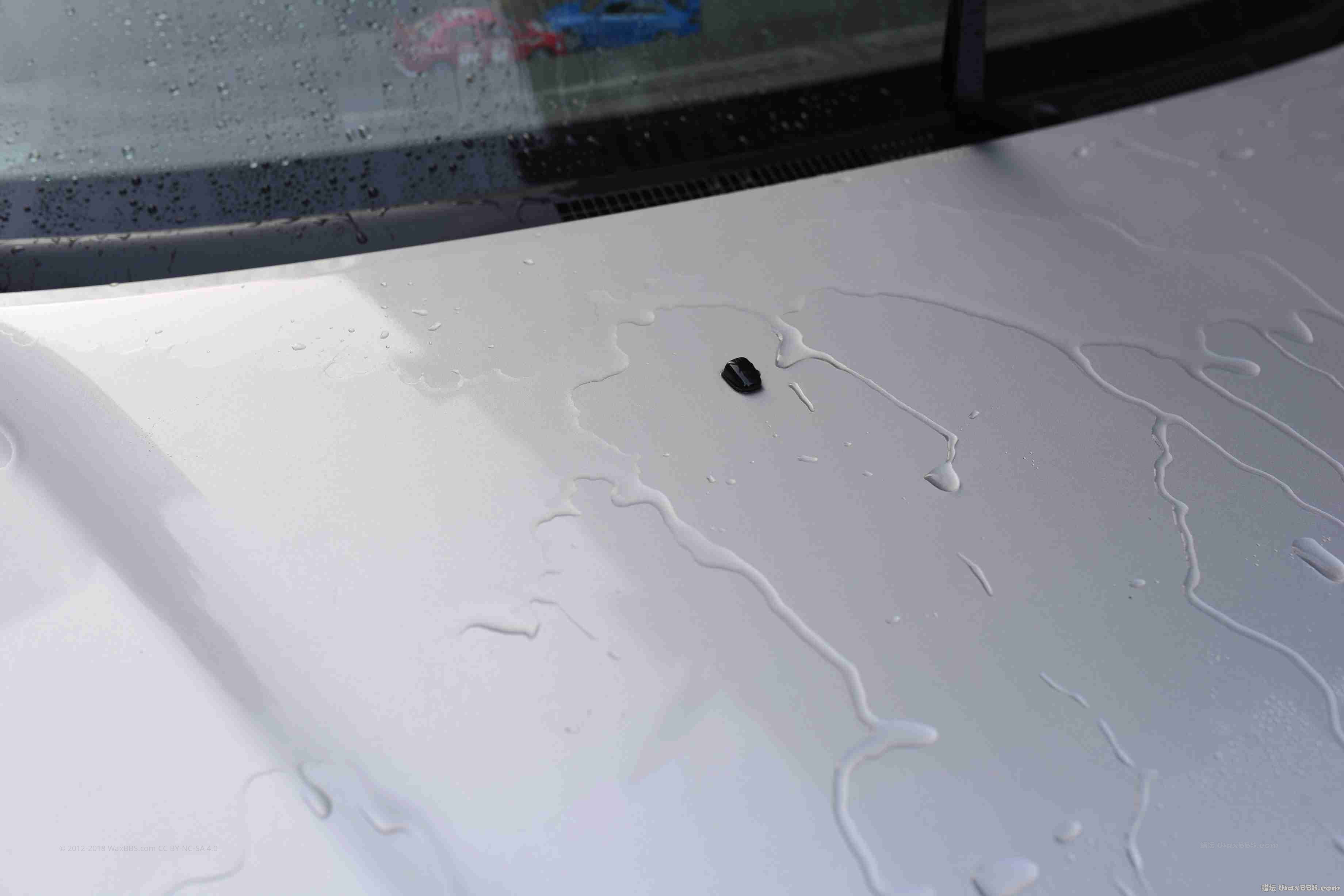

三、全车流挂

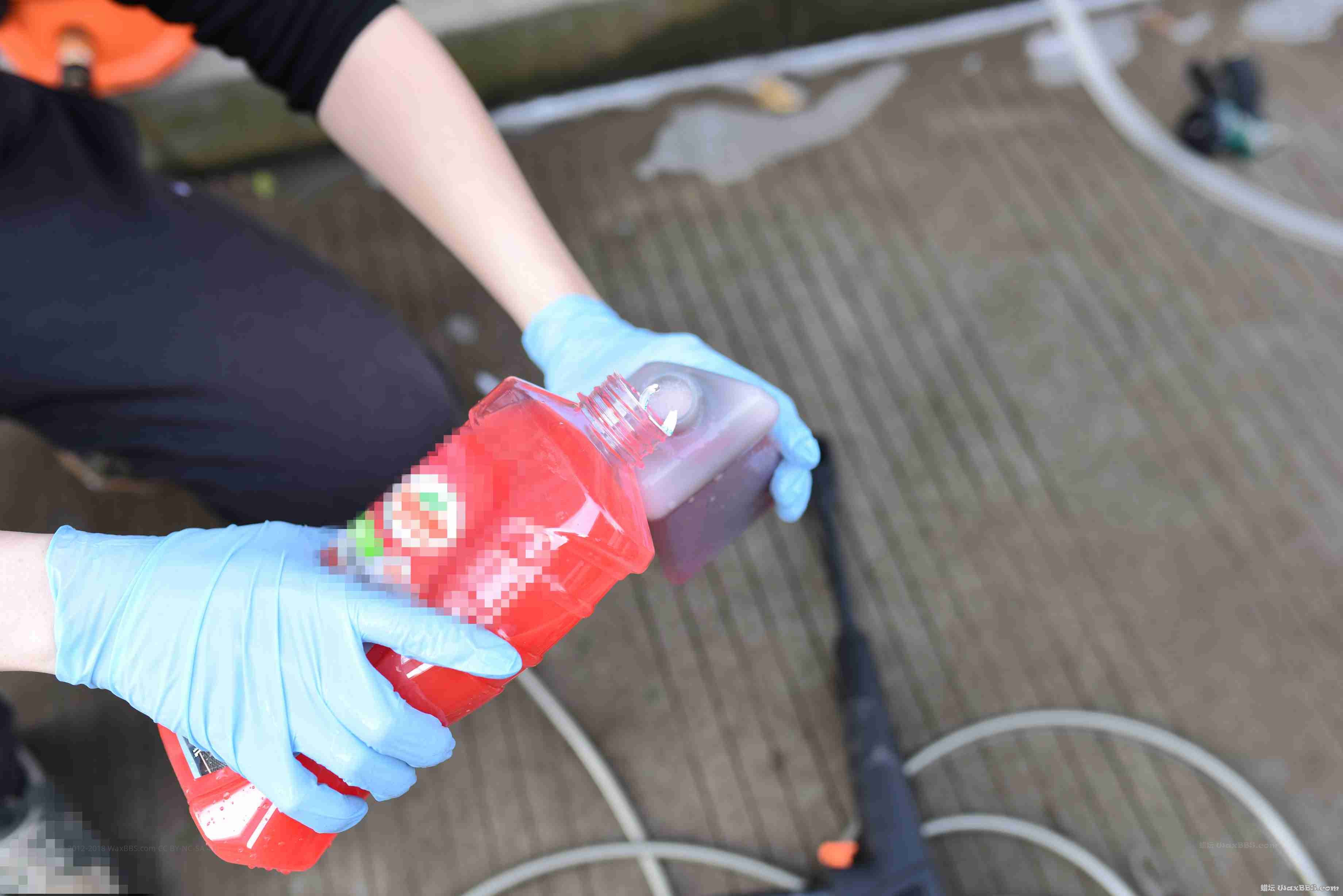

兑洗车液准备流挂,比例需要自己摸索。

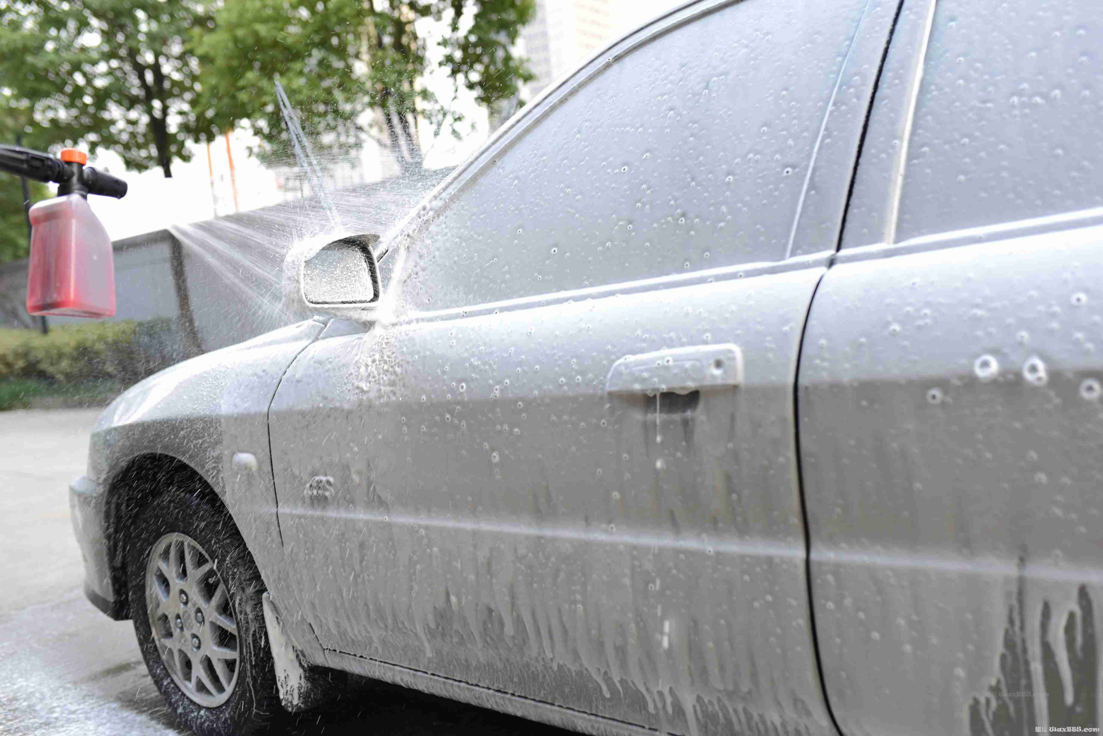

使用高压水枪配合PA喷壶进行流挂作业,这一步可以分解冲走大量泥沙,帮助减少划痕,也是我要买个高压洗车机最大的原因。

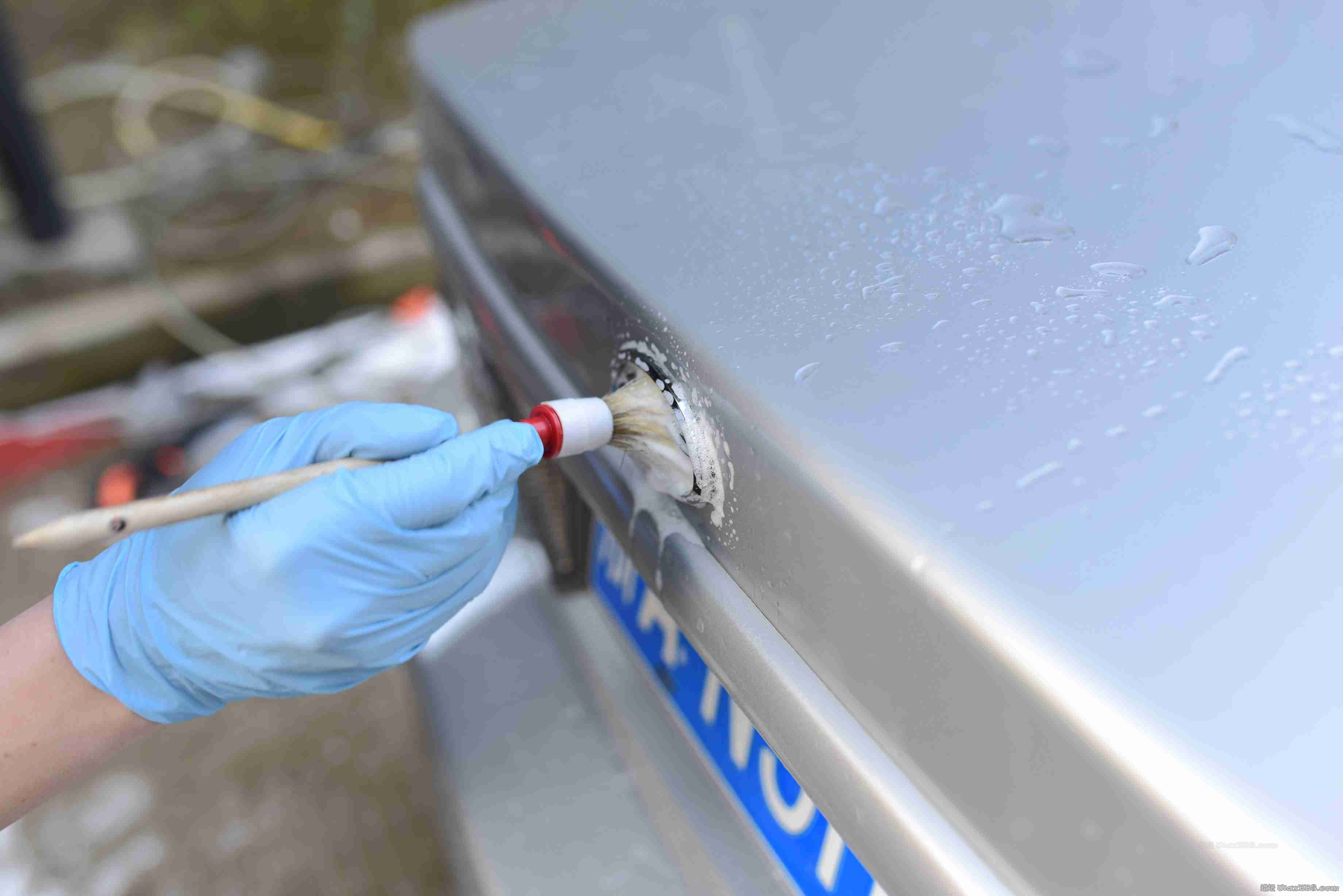

视情刷细节,不需要每次洗车都刷,刷多了也会有划痕。
四、全车冲水去泡沫
常压冲水,可以看到已经干净了不少。
五、正式洗

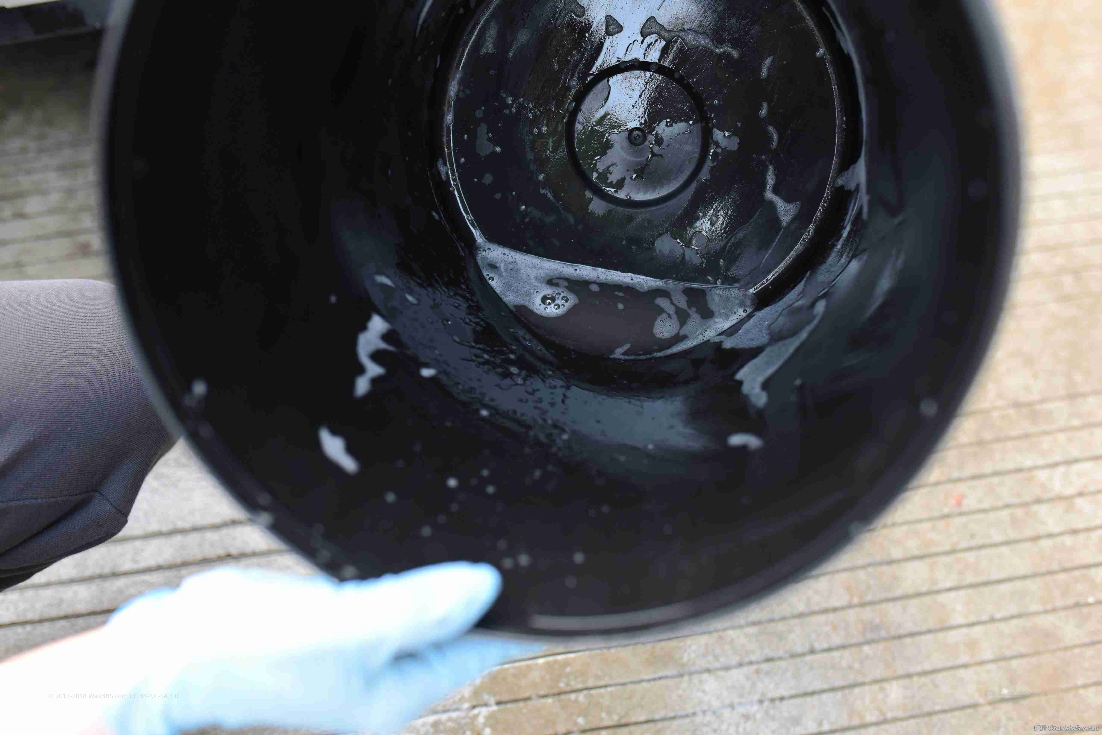

准备“两桶水”洗车,本人第二个水桶还没到,泡沫桶先用普通水桶代替,但清水桶一定要加滤网,原因后面会说。

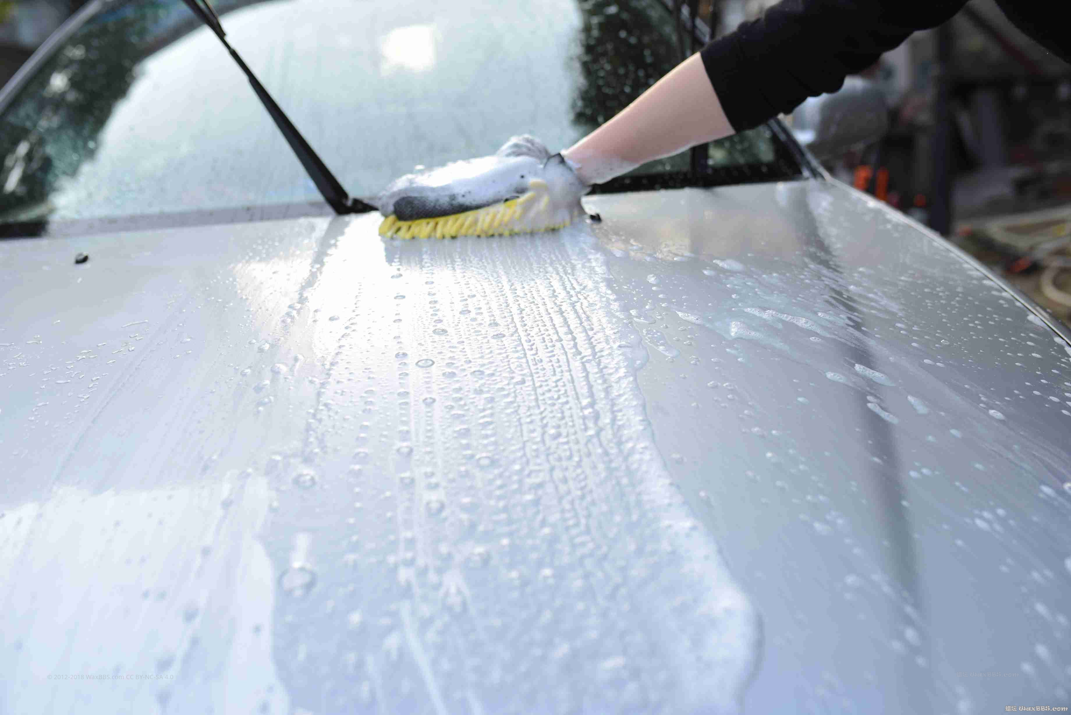

正式洗,注意一般一个钣金面走一遍即可,先上后下,不要画圈。一个人洗车半边,半边洗,不然先洗的半边泡沫干了就很尴尬了。
洗完一个钣金面一定要把洗车手套放到清水桶清洗,在滤网上多蹭几下。
蹭前。
蹭后。
上下以腰线为界,最好分两块手套洗,再说一遍:先上后下。

这就是前面说到一定要有滤网要多蹭的原因,划痕大多数的祸首就是里面这些小颗粒。

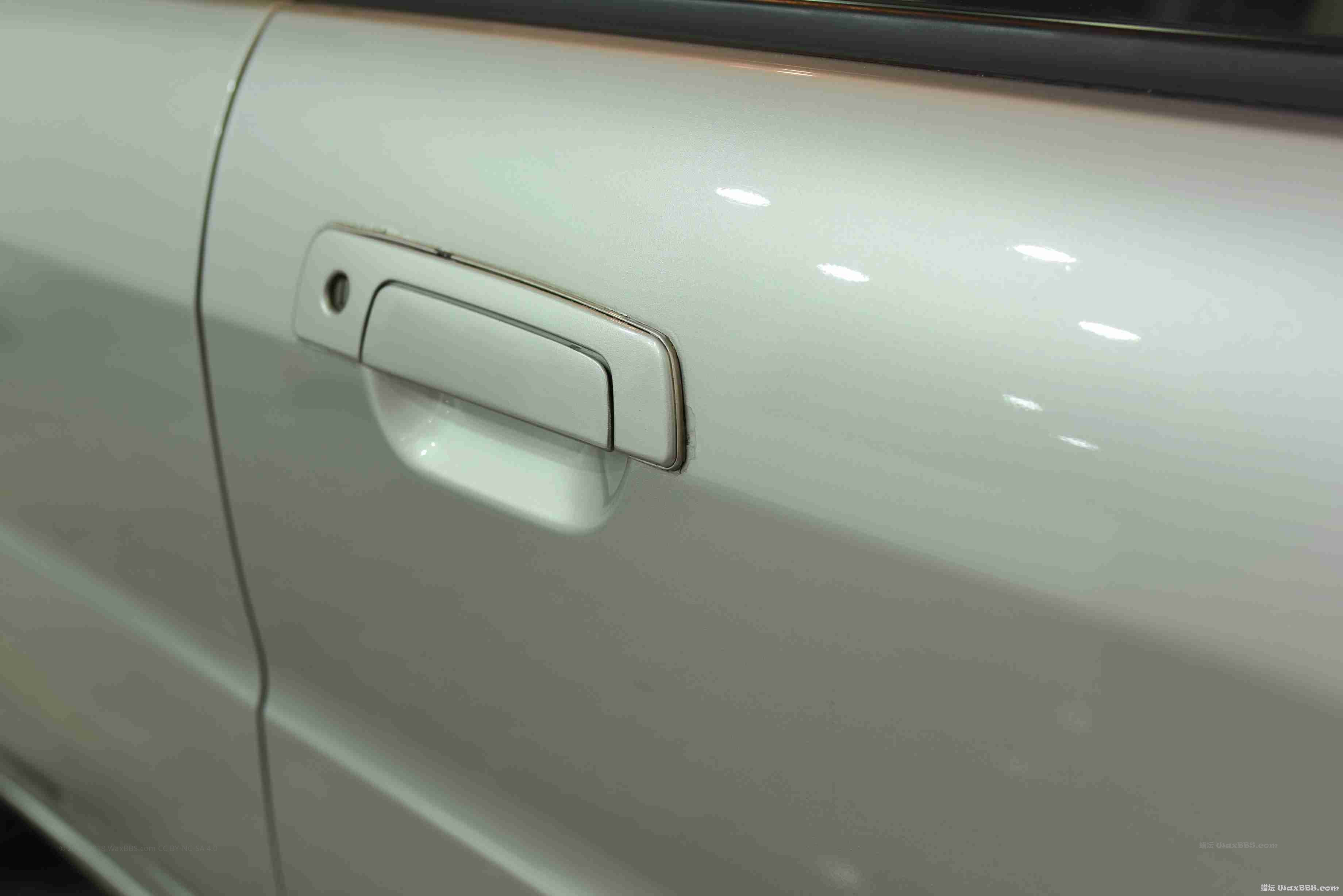

侧面及细节部分。

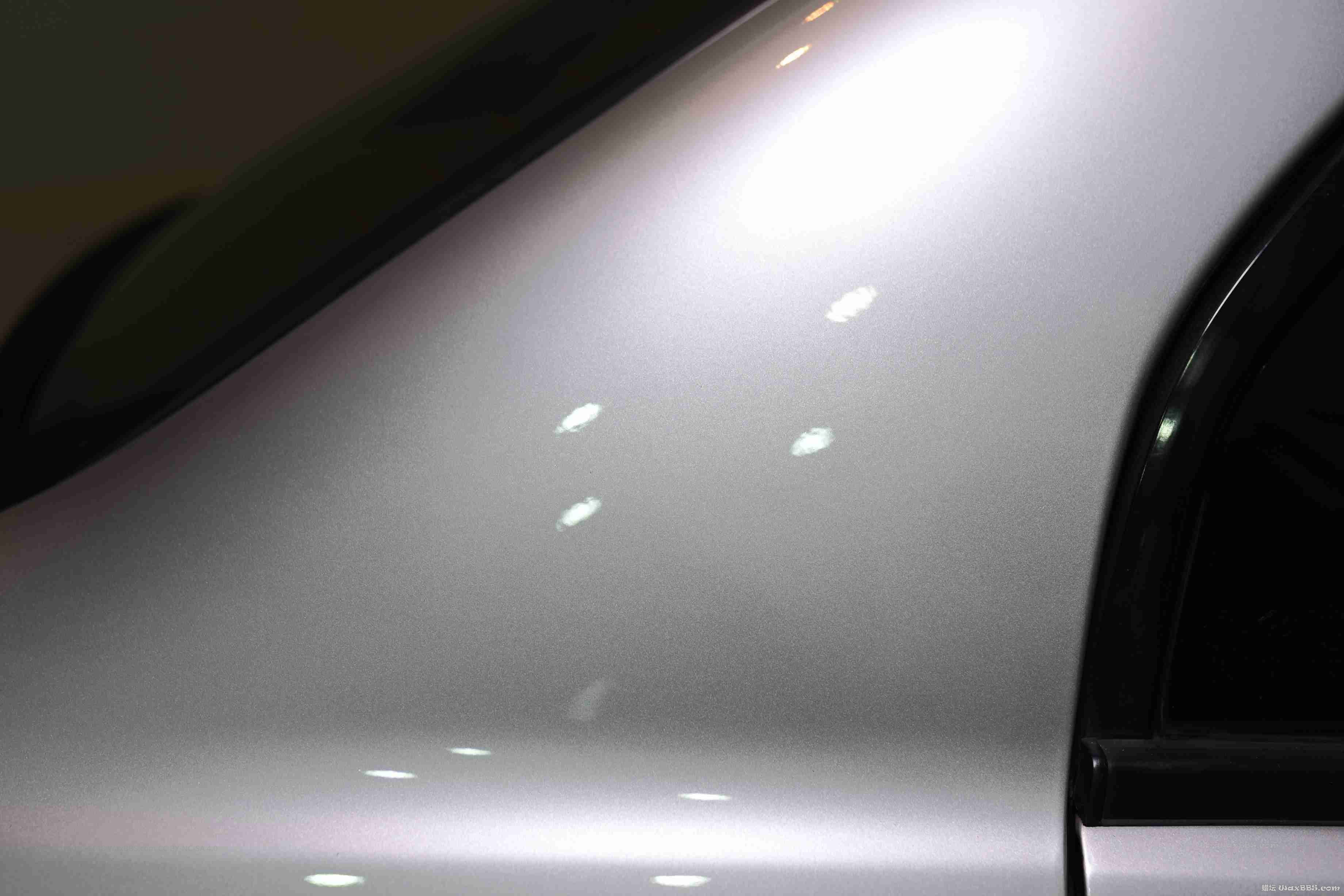

细微划痕基本上都能遮盖掉,图中看起来可能会误以为有太阳纹,实际上并没有。
完工后细节展示。
对于汽美爱好者来说,深色漆面的镜面效果绝对是欲罢不能的。
