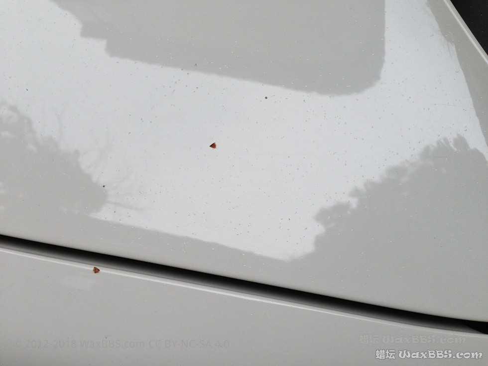

[font=微软雅黑] 下午车停在树下,4小时后去取车发现车上都是如图一样的树胶或者说是树的分泌物……已经干了,很难去除,请问各位这个应该怎么办?[/font]
[font=微软雅黑]仔细看图中密密麻麻的像小水珠一样的一点点的就是树胶,我朋友的车上全部都是,已经个把月了,估计难去除了[/font]

跑粘土 去柏油剂 应该可以搞定
还有想问下,跑粘土润滑剂用什么?请指教,谢谢
柏油剂一遍。粘土一遍。再不行就抛,我爸的车也试过这样的情况。但是用洗车液洗掉了……因为上了zymol的钛釉蜡。抗污非常好的蜡。透明的树胶相对容易搞。要是黄色的那种就比较麻烦了
停车真的需要注意下。
国内容易买到的就只有美光M3401和D15501了、G3316都可以做润滑

柏油溶解剂/除胶剂 先试试........
平时要上蜡啊...... 有啥脏东西一洗就掉了~

我是明仔 发表于 2013-4-29 21:34
柏油剂一遍。粘土一遍。再不行就抛,我爸的车也试过这样的情况。但是用洗车液洗掉了……因为上了zymol的钛釉 ...
谢谢明仔!
谢谢宅男!

美炫美车会所 发表于 2013-4-30 12:41
有些树胶是溶于水的洗车就可以洗掉,大部分的树胶柏油剂都可以搞定
谢谢美炫!

jmandytf
2014-10-20
26
我的车停树下也出现这个,没干透,我用湿纸巾抹是粘粘的,用柏油加美光3合1后还是有淡淡的黄印~-----求救!
