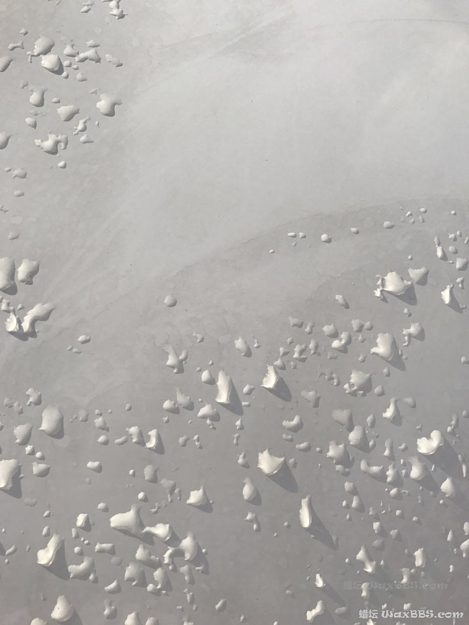

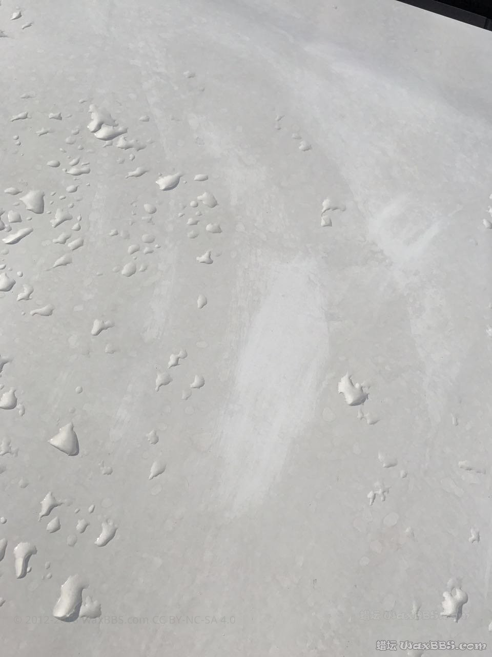

{:255:}车头盖上面全是这种灰色的痕迹,洗车泥都去不了,好多地方都有,难道有要抛光才可以了嘛?
车 车中宝 洗车水桶 2017-07-11 13 0 0 46 广东省广州市荔湾区东沙东裕围新村9巷2号 我的身份 汽美店家 2017-07-12 #3 作者: fqwz: 车头盖上面全是这种灰色的痕迹,洗车泥都去不了,好多地方都有,难道有要抛光才可以了嘛?浏览附件82859 浏览附件82860 点击展开... 用美光的1214或者1216 可以去除您车漆现在的污垢
fqwz 洗车水桶 2015-05-05 87 0 0 广西玉林 2017-07-16 #4 作者: 车中宝: 用美光的1214或者1216 可以去除您车漆现在的污垢 点击展开... 两百多哦。。。还是忍忍吧
道 道君成 洗车水桶 2017-04-11 263 8 0 广东 我的身份 DIY汽美爱好者 2017-07-16 #5 作者: fqwz: 两百多哦。。。还是忍忍吧 点击展开... 买点分装 aio或者漆清 p21s用用就可以了
ujm 洗车手套 2014-12-06 169 5 5 2017-07-24 #6 樓主感覺比較在意CP值..可參考下面幾項. 洗好車後.. 1. 找最便宜的清潔蠟,至少也要是SOFT99的.. 2. 打蠟綿包覆不織布,上研磨劑,先試一小塊後,無異常再整車處理
邓 邓涛TD 洗车水桶 2017-11-04 9 0 0 41 海南省澄迈县金江镇文化北路县委大院 我的身份 DIY汽美爱好者 2017-11-04 #9 我的大白也是这个情况,远看是看不出来的,近看真的很难看。我用粘土加润滑剂死命擦,是可以擦掉的,但是巴掌大点面积就累死我了,我也不知道这样擦伤不伤漆面。建议买进口的超细粘土应该好擦,我用的是国产的,差点没累死我。
