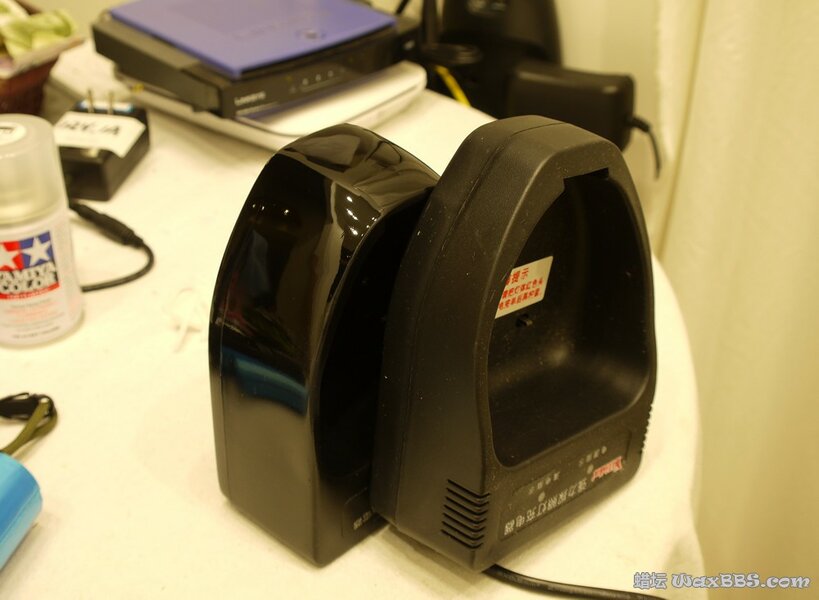

练习记录:
从废弃箱里找到一个原本要扔掉的手电充电器外壳,因为有圆弧曲面,正好符合我的练习要求~
先用180号砂纸快速把塑料接缝处的落差搞定~
然后用泡好的1000#水沙打磨平整~
把模型补土(塑料专用,我擦到的前保险也是塑料的)用刮刀刮在表面~
晒晒太阳,然后1000#-2000#打磨光滑,这里主要练习表面光滑和边缘的过渡自然~
接下来就是喷色漆,因为第一次用田宫的手摇漆,不习惯,结果距离太近流挂了~(要是有喷笔就好了555)
用1000#打掉凸出的地方,2000#磨平,拿出去再继续喷~
这次吸取上次的经验,30~40CM距离,喷一次等10~15秒,晒下太阳再喷一下~
基本上看不到补土了,再喷2~3次就OK了~
固化之后表面有点像麻子........ 这就是网上大多数人觉得效果差的原因吧?
用1000#-2000#磨平,拿出去喷清漆~
有了上次的经验,这次喷清漆容易多了,一次搞定~~
喷完之后表面还是有点凹凸不平的~
按照明仔的漆面去橘皮教程做吧~~
用2000#砂纸磨到只看见竖直的砂纸痕~
然后用粗抛,粗抛剂是N年前买的了,怕便宜有假货,买了个快易蜡~ 这种量不大的应该没假货了~
一抛下去立马变亮啦~ 这一步效果真心明显~
接下来再用美光去网纹SWIRLX 2.0做细抛~(因为DA机拿去保养了,都是用电钻+3寸的海绵盘弄的)
M34擦干净~ 最后上BLACK HOLE~~
最后出来的就是大家看到的效果啦,主要做的就是前端的两个圆弧过渡处~
接下来就是放几天看看有没有什么不良影响,要是OK就去修车车喽~~
半小时前 上传
下载附件 (95.89 KB)
来个变身前的照片,右边充电器因为新版的关系,造型稍微有点区别~
话说镜面就是销魂啊~~
因为补土是手磨的,第一次做,不是很平.......
导致后面的色漆和清漆都修不过来,部分区域表面还是有点啃啃哇哇的~~
总结错误经验~ 喷车车的时候就万无一失啦~~{:31:}
话说镜面就是销魂啊~~
