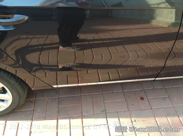

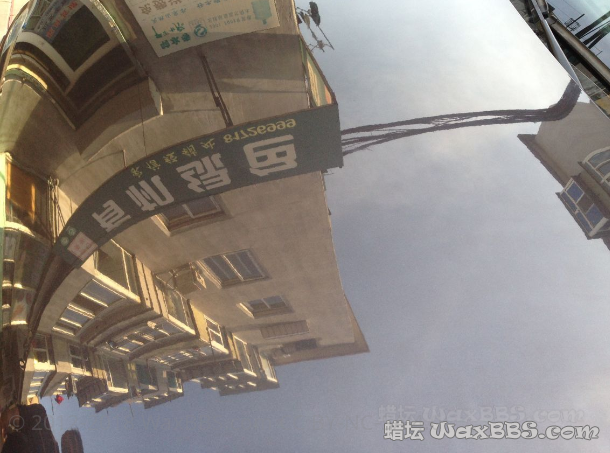

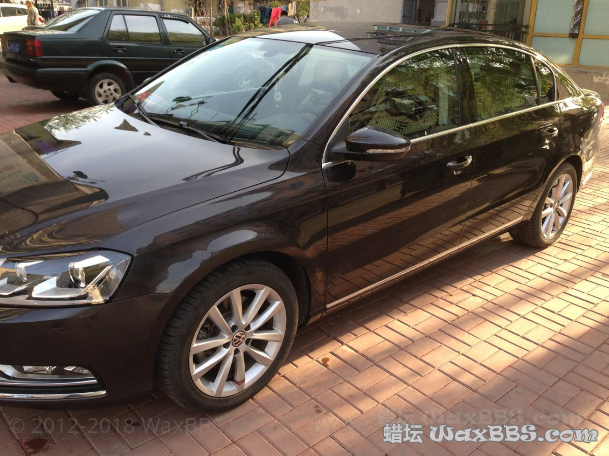

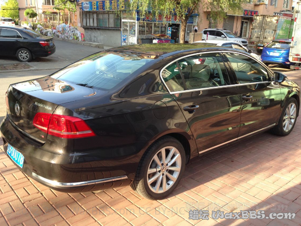

DIY作业 新入蜡坛,粘土加845小撸了一下!
wl996
2016-04-21
大连
中毒了,开始了以后的折腾之路
wl996
2016-04-21
大连
第一次走粘土的滋味一定很不错吧。
嗯确实累,深色能比白色省事黄点什么的好歹看不见手摸顺滑就差不多了,走过一次白漆全是黄点的那酸爽……
黑色就是出彩,这个季节特别适合撸车,不冷不热...下次来个大保健
