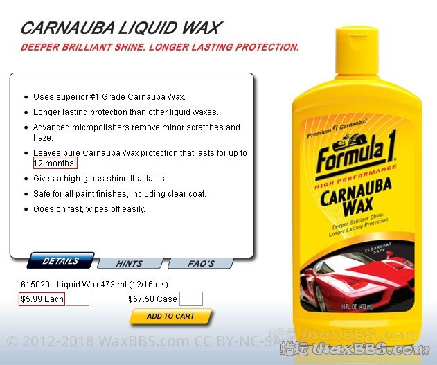

另外顺道提一下: 最近发现Formula1有款蜡,官方宣称持久12个月..蜡要如何才能保持12个月啊,迷茫中望高手指点..
注意图中亮点..

至于上面的那个产品,没用过不敢多说,但是国内的环境,能保持12个月的蜡我真的不相信。

能够保持12月的神蜡,我和franklee628一样,表示不太相信。
12个月是真的!不过是在实验室里,密闭的空间内,没有任何的粉尘和大气污染,蜡在测试物表面长达一年之久~~
但是在户外又是那么一回事。50块RMB不到的棕榈蜡。自己可以想象下,要是真能12个月的长效保护,谁会买那些只有数月持久的封体或者一些高昂的长效镀膜产品?
假如真的好,自然大把人发掘出来使用,而不是中国商人利用这个是外国品牌而大肆宣称是进口蜡等等……进口不是最好的,国产也不是最烂的。任何产品都需要消费者去体验才有结论。

国内的用车环境,12月的持久我不信,不惹尘我也不信
朋友的车子11月份我上了476,然后一直车库存放,2月份提出来使用
放置了3个月的车子,在冲洗的时候也能感觉蜡的效果很弱了

我只能说人家广告里写的是 UP TO 12 months....和车商宣传出来的理论油耗一样只存在于纸面。
