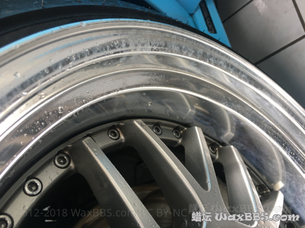

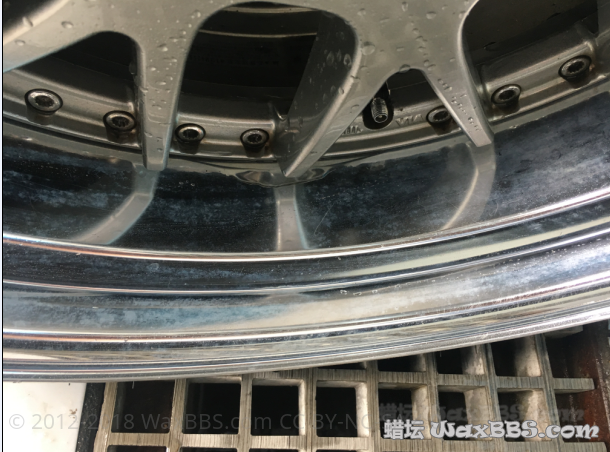

这个氧化要用什么东西消除啊

如果不是一些酸性溶剂洗过的话 你试一下美光的金属抛光膏,如果电镀层被腐蚀的话 就不管用了
小宝STUDIO
2017-04-17
55
深圳
可以通过物理研磨的办法修复……四个都是这种情况的话建议你还是交给专业的弄吧……自己撸废料还不见得自己就能修复
洗锅锅
2015-10-21
68
39
江苏南京
这个发白情况,钢圈明显就是接触了酸性药水的,抛光想抛去表面腐蚀的情况的话金属抛光也需要很久才能搞定
