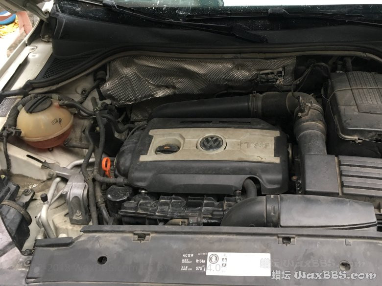

如题,早两天帮亲戚撸一台大众途观,顺便清洗一下发动机,但是小弟有些疑惑,发动机上面的保护罩可以拆出来,那么拆了出来裸露的发动机点火线圈之类的东西可以清洗吗?安全起见我还是没碰,于是带着这个疑问前来论坛找找答案,无耐搜索搜不出来,只能发帖求助,感谢各位大神指导。

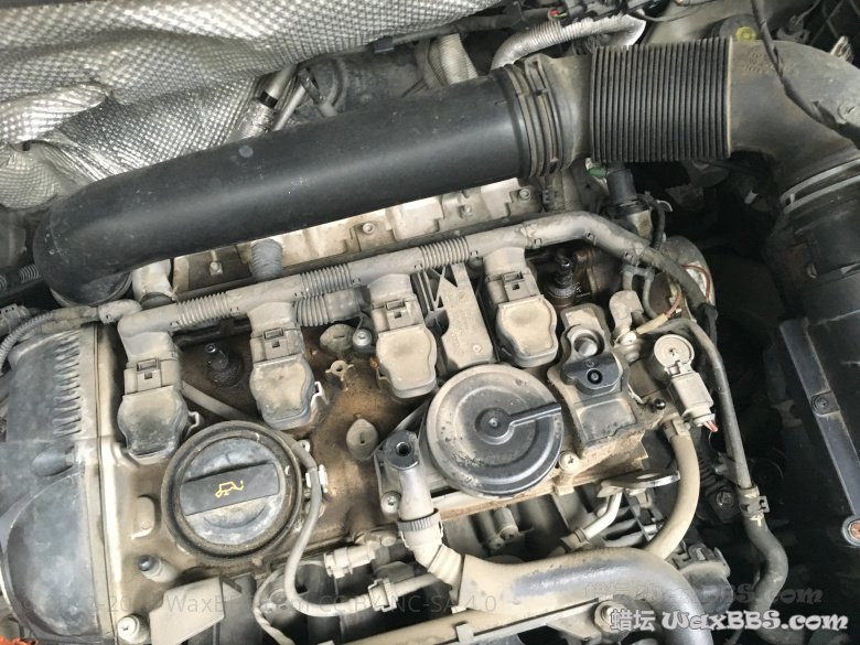

图中大众标志那个发动机盖可以拆开,拆开之后就是下面的图
里面油污比较严重,但是不知道这里能不能清洗,就像现在的新思域,也没有发动机盖,点火线圈直接裸露,类似这种车可以直接清洗吗?
小宝STUDIO
2017-04-17
55
深圳
能洗……但要具备相应的基础知识!懂判断各零部件的实际情况……注意EA888发动机如果有拆清过节气门、气门和进气岐管积碳的车辆最好检查一遍所有电气插头有没有出现拆卸时导致的损坏……
建议:泡沫喷壶喷上药剂乳化后细节刷仔细慢慢刷洗再配合常压小水量冲洗……如果条件允许配上个鼓风机吹干
