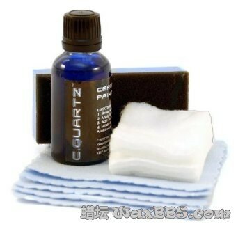

明仔~ 图片里的白色东东干嘛用的.........
89083134
2013-04-26
商城拿了瓶10ml西瓜子,准备做车门看看效果~
镀膜海绵和镀膜巾都有了,但是图片里白色的东东是哪一步施工用的呢?
有点像化妆棉啊.......
白色那堆就是化妆棉啊~上镀膜剂用的,擦掉就是用那个淡蓝色的眼睛布了
89083134
2013-04-26
额...... 看好多视频上镀膜剂就是用眼镜布....... 然后干了用超纤维布擦一下.......
囧了.......
另外看很多视频都是以半个引擎盖施工,但是也有说50*50的面积施工.........
以哪个为准呢??
gh0519
2012-07-05
小方块的眼睛布不是上镀膜剂的吗?大块的眼睛布才是擦掉镀膜剂用的吧?
89083134
2013-04-26
CARPRO官方有视频么.......
中国官网上的视频是AB的....... 化妆棉做的......
william
2012-09-05
55
那个应该是化妆棉了,有的人会用化妆棉上,但是我觉得化妆棉吸液体太多,而且会时不时掉些毛下来,不爽,所以我都是用类似眼镜布的那个来上。。。
