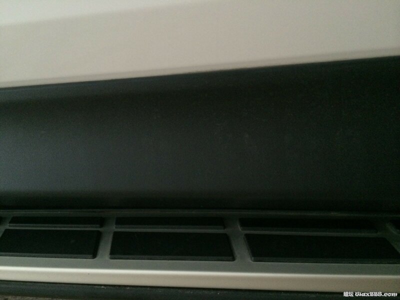

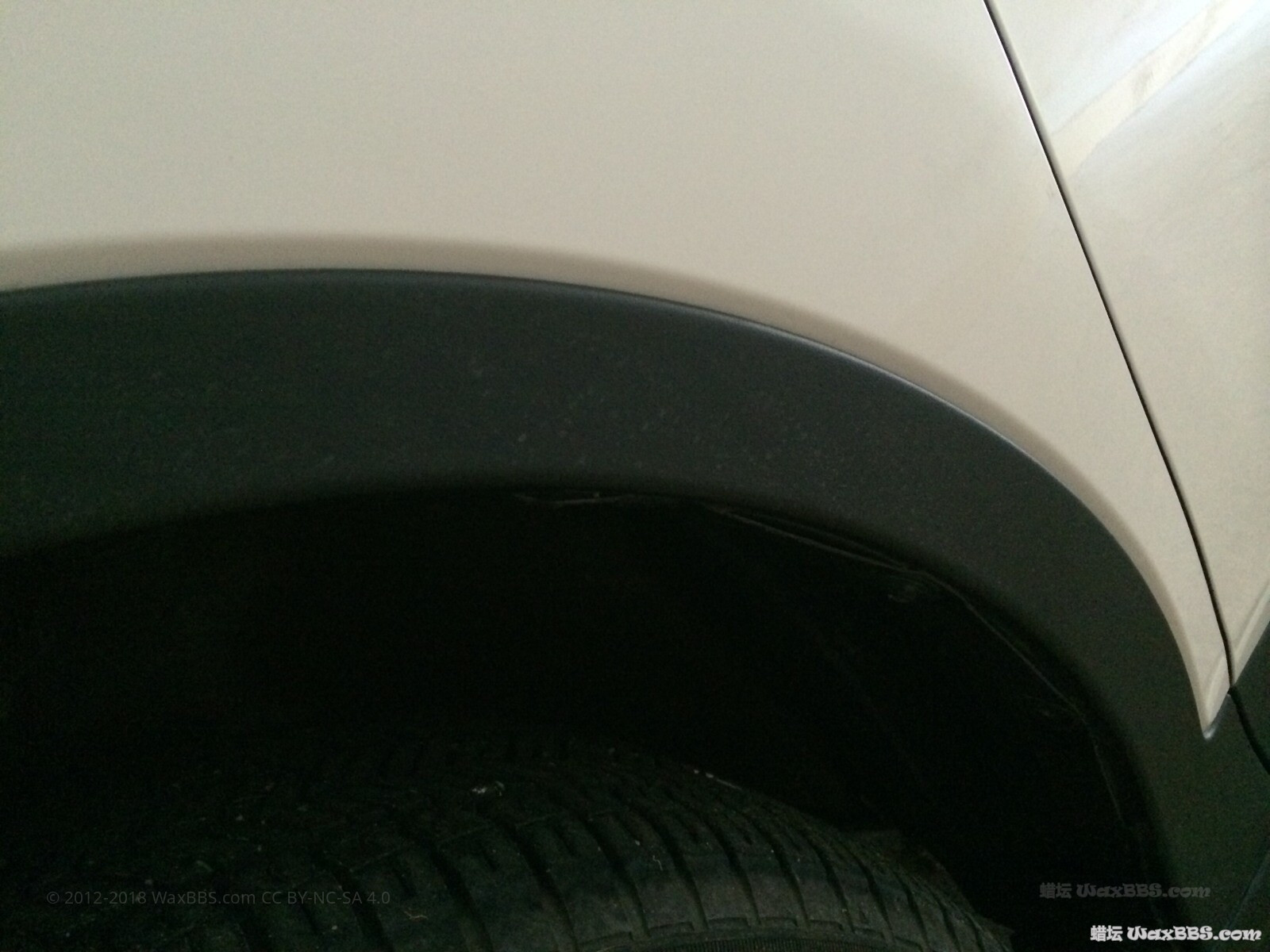

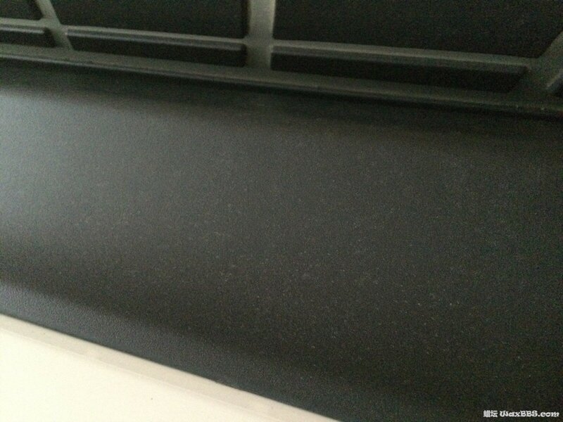

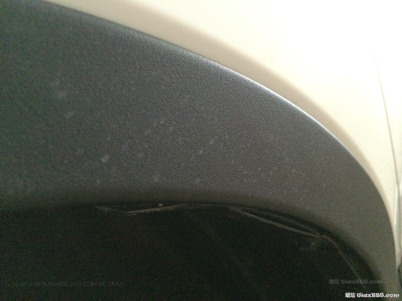

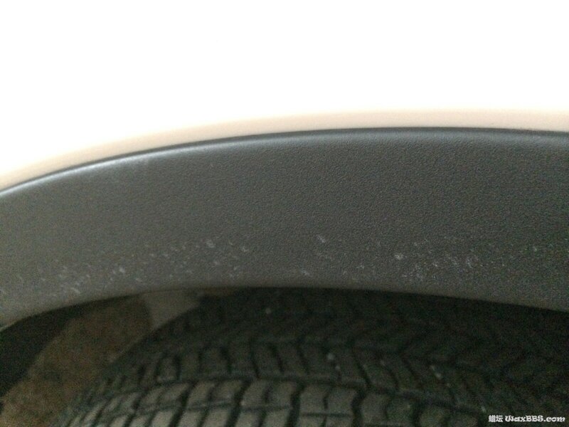

求救,柯林855涂到外面的塑料杠上成这样了~~~SOS~~
我是明仔 Auto Detailer 管理成员 2012-03-28 47 424 1,005 37 2014-06-12 #4 楼主,这不一定是855产生的问题,你有轮圈清洁剂么?有的话,试试喷上后刷下,最后看是否还在吧
H hsih119 洗车水桶 2014-05-21 0 0 0 2014-06-12 #5 我是明仔 发表于 2014-6-12 01:55 楼主,这不一定是855产生的问题,你有轮圈清洁剂么?有的话,试试喷上后刷下,最后看是否还在吧 点击展开... 没有轮毂清洗剂,悲剧阿。
M maybe7 洗车水桶 2013-12-10 3 0 0 35 2014-06-12 #7 hsih119 发表于 2014-6-12 06:12 没有轮毂清洗剂,悲剧阿。 点击展开... 温水湿毛巾擦拭一遍,然后重上855清洁一次,清洁完湿毛巾擦拭干净就好了。应该是你没之前855用太多或者没擦拭干净
H hsih119 洗车水桶 2014-05-21 0 0 0 2014-06-12 #10 maybe7 发表于 2014-6-12 10:22 温水湿毛巾擦拭一遍,然后重上855清洁一次,清洁完湿毛巾擦拭干净就好了。应该是你没之前855用太多或者没 ... 点击展开... 我试试,谢谢!
89083134 小黑屋永久 2013-04-26 0 11 0 2014-06-13 #13 本帖最后由 89083134 于 2014-6-13 01:59 编辑 855怎么可能变成斑点状的........ 这个白斑点是轮胎表面甩上去的吧,或者雨后矿物质残留..
H hsih119 洗车水桶 2014-05-21 0 0 0 2014-06-13 #14 89083134 发表于 2014-6-13 01:56 855怎么可能变成斑点状的........ 这个白斑点是轮胎表面甩上去的吧,或者雨后矿物质残留.. 点击展开... 轮胎我没有上任何东西。我只在这些黑色塑料上上了855.。。。。
89083134 小黑屋永久 2013-04-26 0 11 0 2014-06-13 #15 hsih119 发表于 2014-6-13 13:37 轮胎我没有上任何东西。我只在这些黑色塑料上上了855.。。。。 点击展开... 下过雨么.......
H hsih119 洗车水桶 2014-05-21 0 0 0 2014-06-13 #16 89083134 发表于 2014-6-13 14:17 下过雨么....... 点击展开... 下过雨,这图是放晴第二天洗完车拍的
89083134 小黑屋永久 2013-04-26 0 11 0 2014-06-13 #17 hsih119 发表于 2014-6-13 15:26 下过雨,这图是放晴第二天洗完车拍的 点击展开... 那就是下雨水垢了,D140轻松解决.......注意不要碰到玻璃
H hsih119 洗车水桶 2014-05-21 0 0 0 2014-06-13 #18 89083134 发表于 2014-6-13 15:32 那就是下雨水垢了,D140轻松解决.......注意不要碰到玻璃 点击展开... 直接擦吗?还是喷上去?
