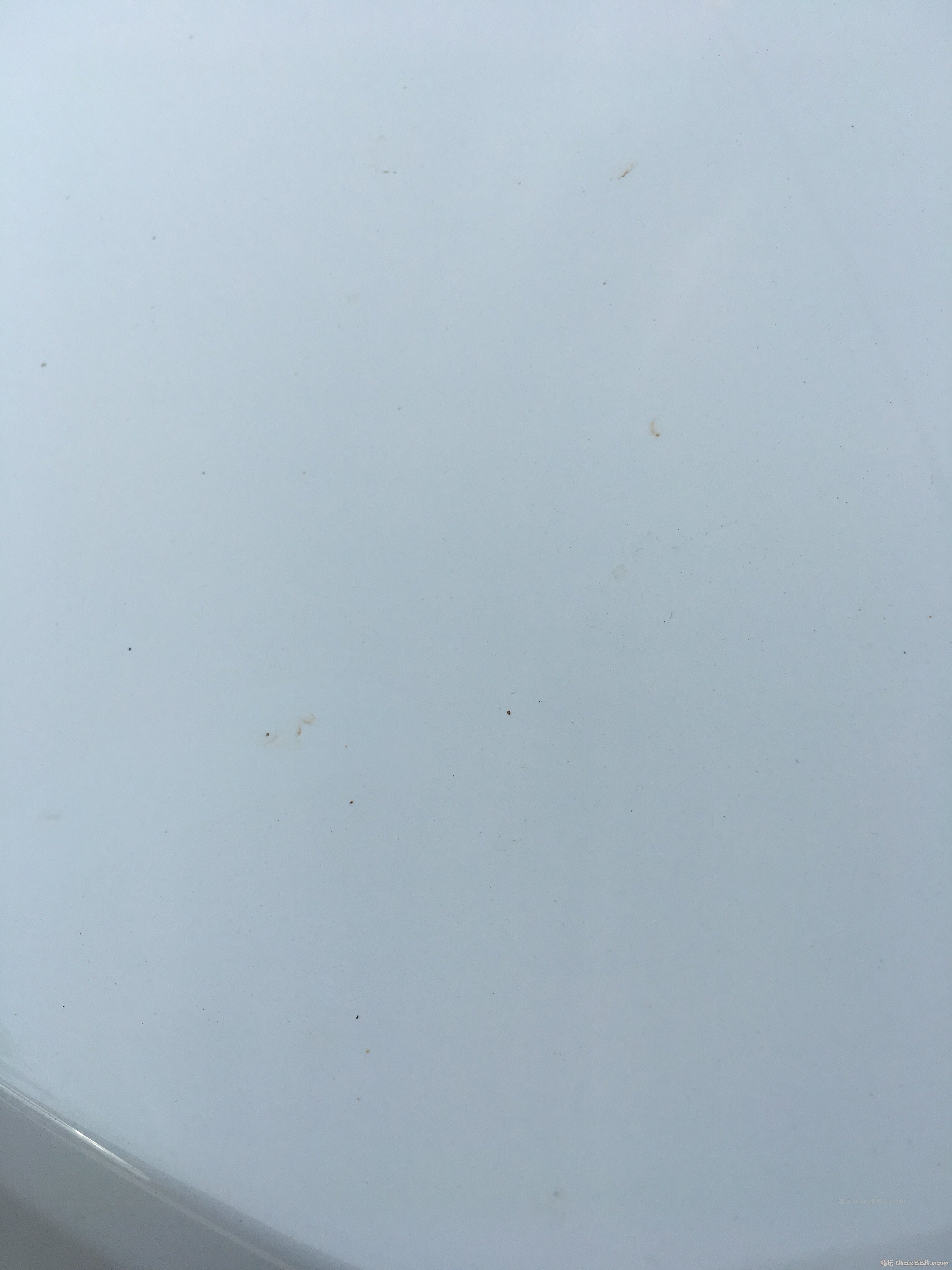

全车都是这样的点点,不知道是铁粉还是什么。
迷 迷茫小羊 洗车水桶 2015-01-04 14 0 0 35 邢台 我的身份 DIY汽美爱好者 2017-09-24 #6 作者: HUA 2i: 用手能轻易的抠掉吗?如果可以,有条件的话做个打蜡之前的清洁步骤基本OK 点击展开... 已经买了铁粉柏油树胶三个清洗剂了。。下回撸一发

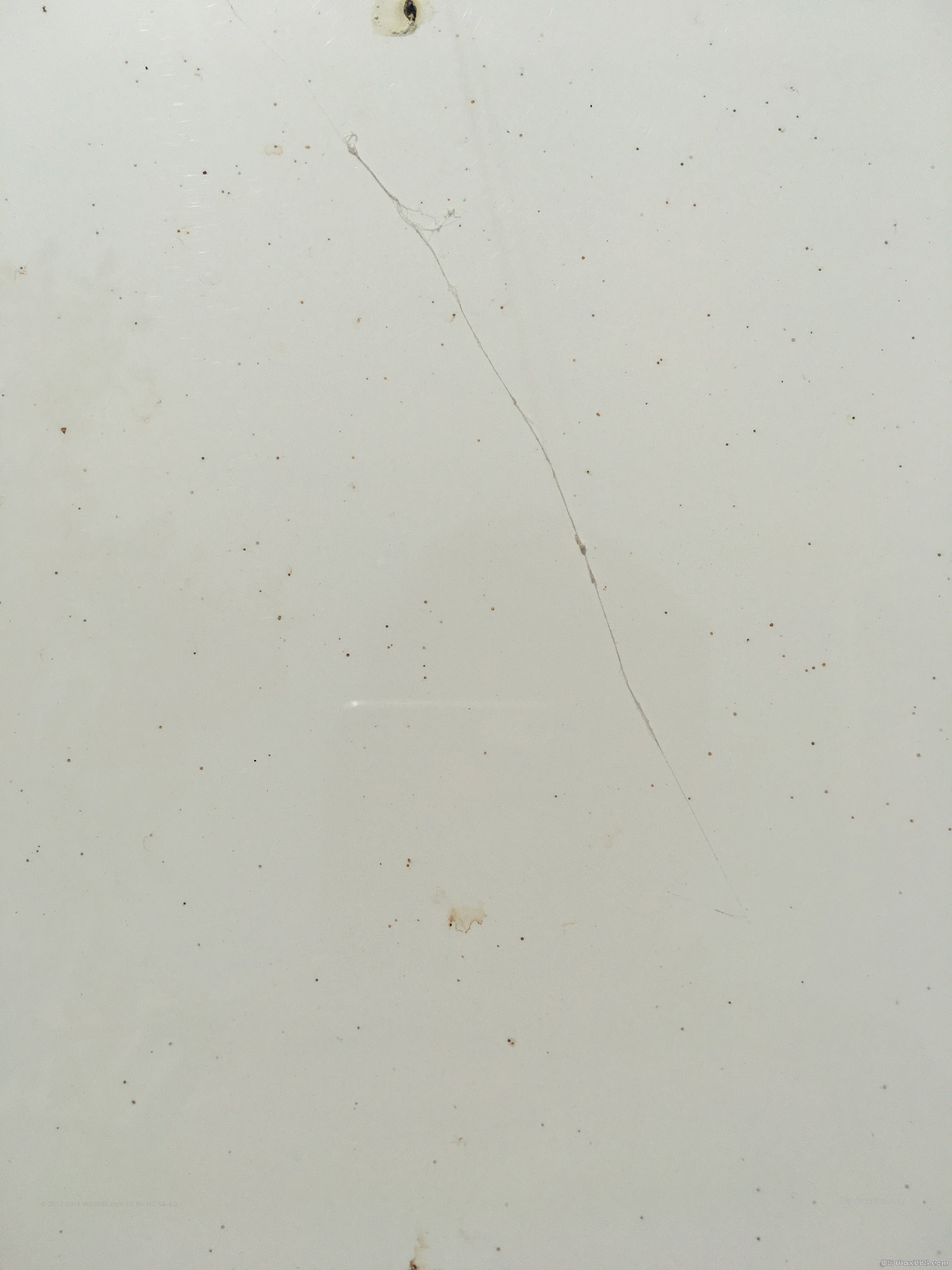

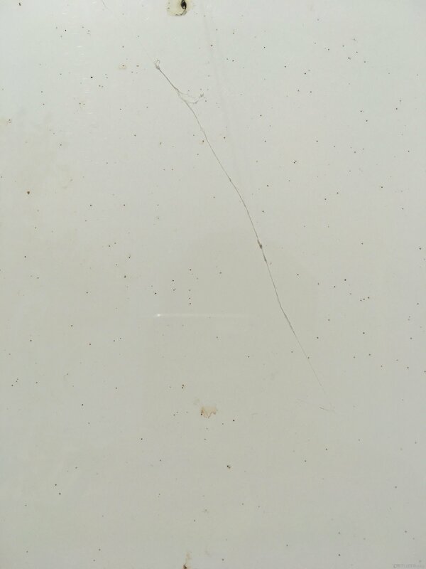

迷 迷茫小羊 洗车水桶 2015-01-04 14 0 0 35 邢台 我的身份 DIY汽美爱好者 2017-09-24 #7 作者: sixty nine: 全车的话,应该铁粉居多。 点击展开... 下完雨之后成这样了。
道 道君成 洗车水桶 2017-04-11 263 8 0 广东 我的身份 DIY汽美爱好者 2017-09-24 #8 作者: 迷茫小羊: 下完雨之后成这样了。 点击展开... 铁粉成分比较多,买个铁粉剂去除搭配点黏土即可
F franklysr 洗车手套 2017-11-14 120 5 5 中国 我的身份 DIY汽美爱好者 2017-11-20 #10 车身的黄点,特别是朝上的一面,比如车顶、引擎盖、后备箱盖,一般是树胶。
EricVan 洗车水桶 2017-09-13 32 2 0 25 北京 我的身份 DIY汽美爱好者 2017-11-20 #11 黑色:Tar居多,有凸起感 黄色:有凸起感,树胶偏多。无凸起感,铁粉附着生锈居多 先跑泥,不行上铁粉柏油
R redeast 洗车水桶 2017-02-10 47 1 0 上海 我的身份 DIY汽美爱好者 2019-10-24 #13 前几天洗车,半年多没洗。龟牌洗车液洗过一遍,剩下很多褐色点。用威猛先生又洗一遍搞定。
