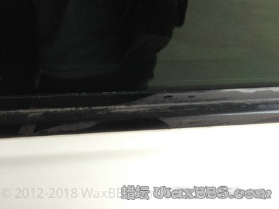

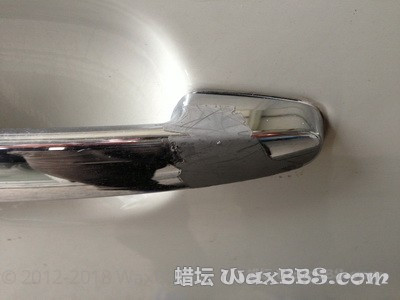

我的车原先车门上贴有公司的广告,现在去除后,还是留下了如图样的残胶,基本无力解决……想请问各位大师有什么办法和建议……明仔,大连,来帮忙啊
这是车窗胶条上的
门把手

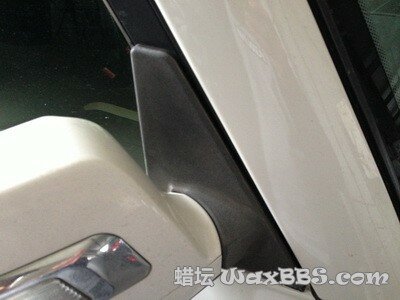

还有就是想请问下,塑料件发白老化用什么神仙水能恢复容颜……

看着是铜版纸招到水了 留下的一层颜料 我的经验是用水泡
如果是不干胶 就柏油剂泡泡 就会变的黏黏的 好擦掉
塑料件变白的话 上点保护剂吧 D170 PERL或者更贵的 不知道有什么更好的办法

主要我现在不是要保护塑料件,我就是想要他恢复原来的黑色……

我觉得用D160 不错,软的弹性的橡胶··· 不过一定要均匀的涂抹,不然会起泡··
小弟是用除胶剂,或是柏油清洁剂。但要小心有的橡胶件会被咬化,建议先小部测试

G10810 我感觉这个修复黑塑料不错

残胶用D130柏油溶剂能搞定...... 各品牌都有去残胶的东东啊

塑料件PERL

喷的 那个啊 很普遍的
