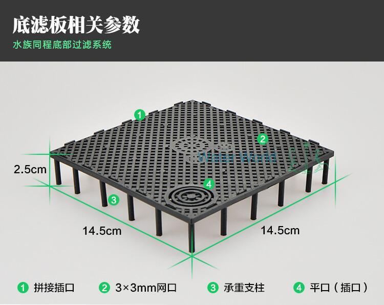

H hilary 洗车水桶 2017-09-24 13 0 0 湖北 我的身份 DIY汽美爱好者 2017-09-29 #2 见过前辈用洗菜蓝,蒸格自制的滤板,还讨论过水流方向等问题,这个有点深,半懂不懂的,所以也不知道这种是否可行
H hilary 洗车水桶 2017-09-24 13 0 0 湖北 我的身份 DIY汽美爱好者 2017-09-29 #3 这个东东很便宜,某宝上才1.5元 一个,如果能够改造,我觉得性价比极高啊,看资料介绍,强度应该也是可以的。
franklee628 Adventure never ends. 2012-08-24 398 57 305 2017-09-29 #4 我觉得一定程度上有效,但是少了底部的挡板,会不会阻止水流动的效果就会差了很多? 我的分析是这个工具的主要用途就是阻挡水流动,因为本身砂石只要有一定的重量,在静置足够长的时间后,都会沉底的,所以越能阻止底部水流动的,就是越好的产品。
H hilary 洗车水桶 2017-09-24 13 0 0 湖北 我的身份 DIY汽美爱好者 2017-09-29 #5 嗯嗯,说的有道理,这个我原先没注意到。这个底部挡板应该还是比较好DIY的,因为鱼板本身就是有支撑力的,所以用很薄的塑料片顺着下面的支撑柱用玻璃胶或其他什么胶粘上,就可以达到挡水流的作用了。
H hilary 洗车水桶 2017-09-24 13 0 0 湖北 我的身份 DIY汽美爱好者 2017-09-29 #6 塑料片应该比较好找,一般家里没有的话,小区装修的垃圾堆里翻下也能翻出来。也可以用胶棉地垫类的材料代替,加工简单,剪刀就能胜任了。实在不行用三厘板或五厘板也是可以的
franklee628 Adventure never ends. 2012-08-24 398 57 305 2017-09-29 #7 作者: hilary: 塑料片应该比较好找,一般家里没有的话,小区装修的垃圾堆里翻下也能翻出来。也可以用胶棉地垫类的材料代替,加工简单,剪刀就能胜任了。实在不行用三厘板或五厘板也是可以的 点击展开... 可以,然后再切一个圆形出来,应该就是Prototype了。到时候发我一个看看。

H hilary 洗车水桶 2017-09-24 13 0 0 湖北 我的身份 DIY汽美爱好者 2017-09-29 #8 嗯嗯,我还想到一个材料,就是铝扣板的边角料也行,直接用钳子夹紧在支撑柱上,胶都不用打了。随便找家店铺要一块样板就行了,不要太厚的,不然普通剪刀剪不动。 另外,因为不知道砂石板的具体数据,感觉它的高度比这个鱼板要高一些的。 其实,我个人觉得,砂石板的位置越高,操作起来越舒服,最好是不用弯腰。现在我是把桶放在台阶上,人站立着把手放桶里掏点洗车液出来

franklee628 Adventure never ends. 2012-08-24 398 57 305 2017-09-30 #9 作者: hilary: 嗯嗯,我还想到一个材料,就是铝扣板的边角料也行,直接用钳子夹紧在支撑柱上,胶都不用打了。随便找家店铺要一块样板就行了,不要太厚的,不然普通剪刀剪不动。 另外,因为不知道砂石板的具体数据,感觉它的高度比这个鱼板要高一些的。 其实,我个人觉得,砂石板的位置越高,操作起来越舒服,最好是不用弯腰。现在我是把桶放在台阶上,人站立着把手放桶里掏点洗车液出来 点击展开... 需要的话明天我可以帮你量一下,不过这个还是取决于你用多大的桶。还有,也不见得越高越好,从偷懒的角度,当然高点好。

franklee628 Adventure never ends. 2012-08-24 398 57 305 2017-09-30 #12 作者: hilary: 嗯,嗯,谢谢哒! 点击展开... 直径是26.5cm左右,高度大约6.3cm左右。
