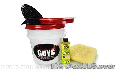

{:49:}我觉得有必要设一个初学者板块,包括些名称的叫法啊,两桶水洗车的根源啊好处啊,为什么跑粘土的。。。
一桶水的话我觉得泡沫桶可以不用那个泥沙沉降装置,清水桶还是需要的
