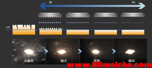

w4000和w7207都是抛深划痕的,他们的适用区别是什么?
好好理解下这张图片,这是之前论坛还是waxbbs.com的时候发的。
