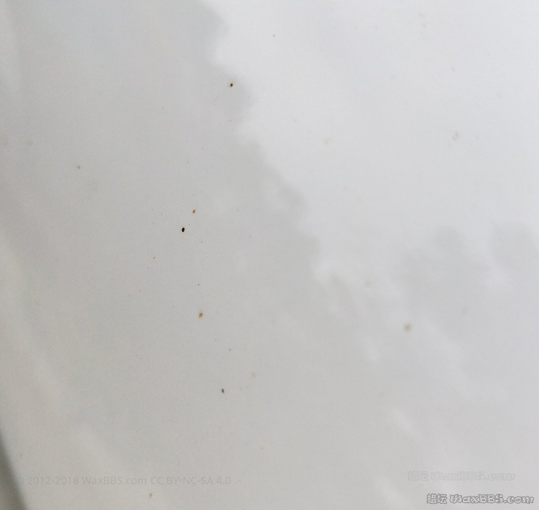

车身都是些点点,这车和沥青清除剂都没有用。

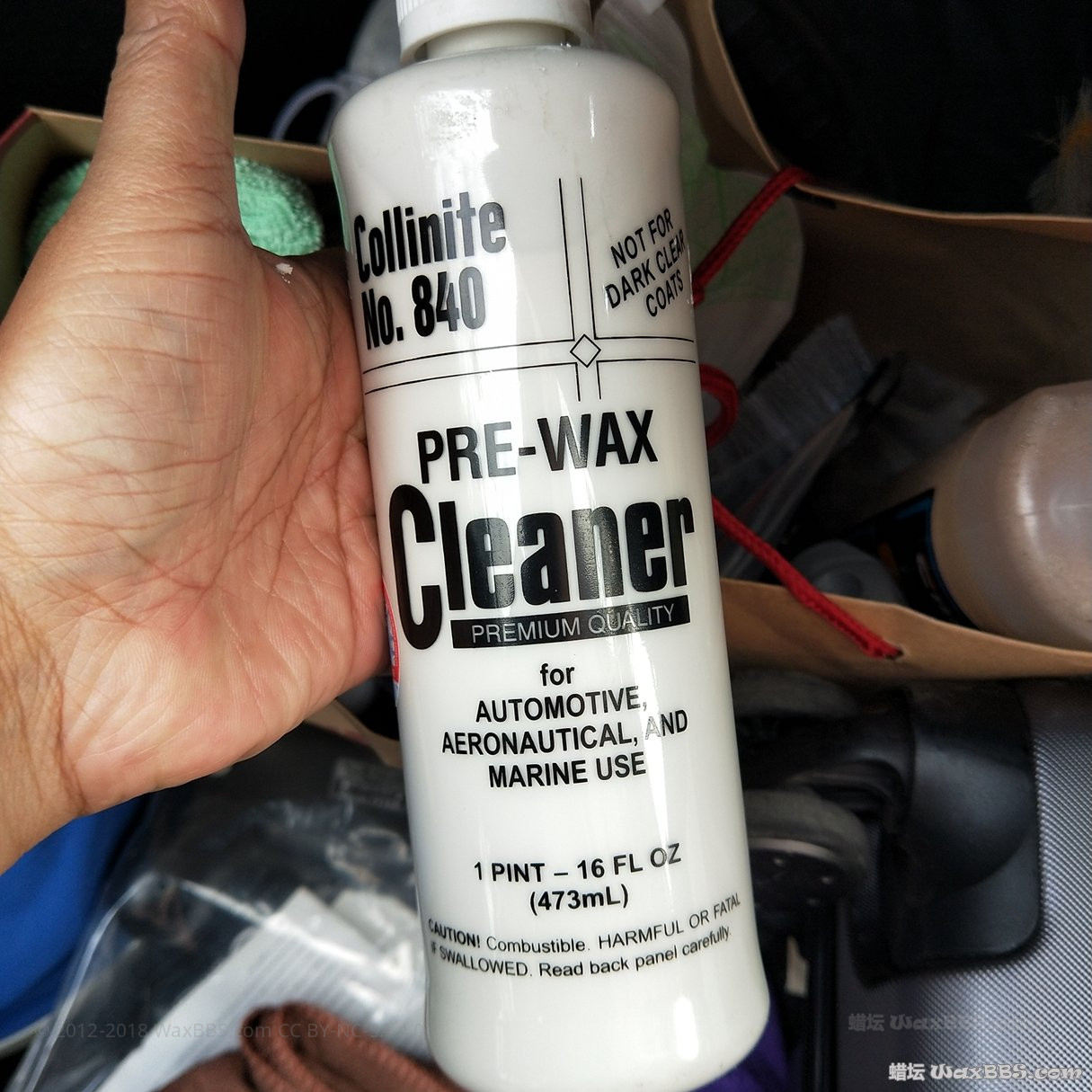

买了瓶这个也都不行!

这是铁粉生锈好像还有点柏油,你需要的是carpro的iconX和TarX,去铁粉和柏油的,这个PreWax应该是类似漆清,是用来去除漆面残蜡之类的东西的,理论上也能有点去铁粉的功效,但是很弱很弱,还是需要专门的去铁粉试剂
