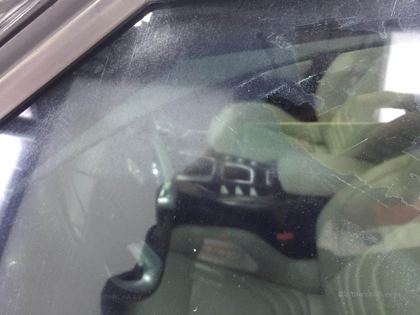

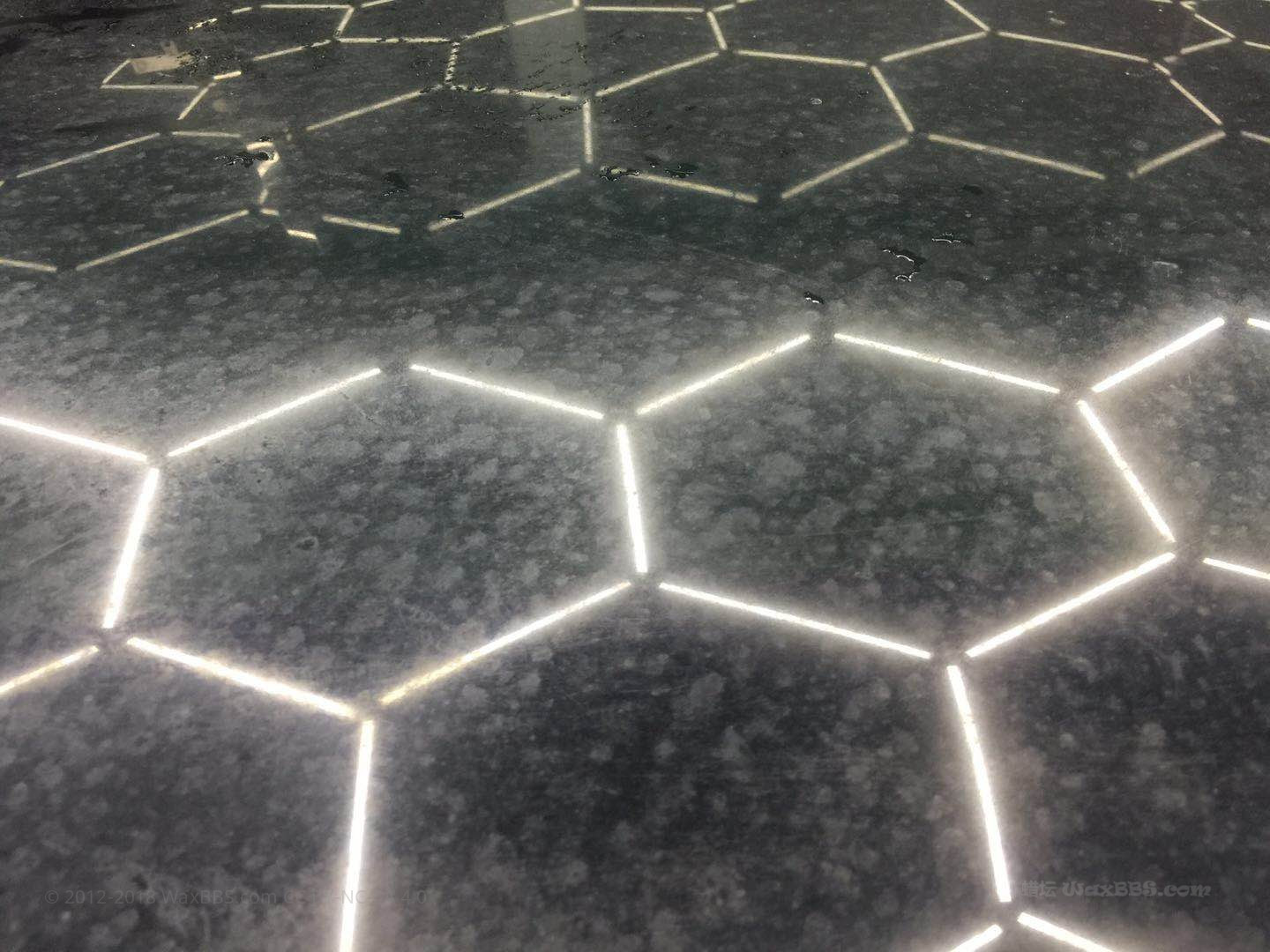

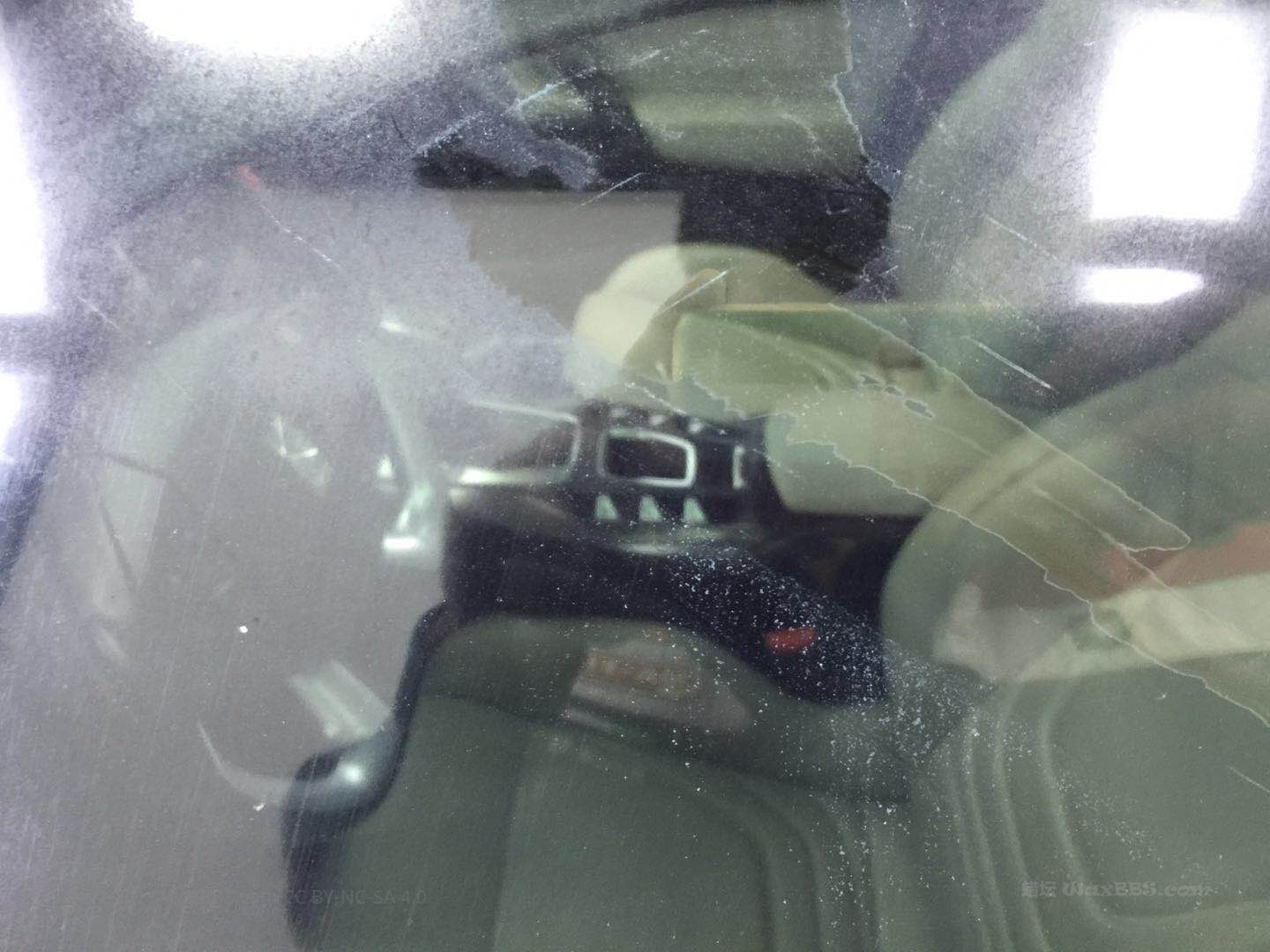

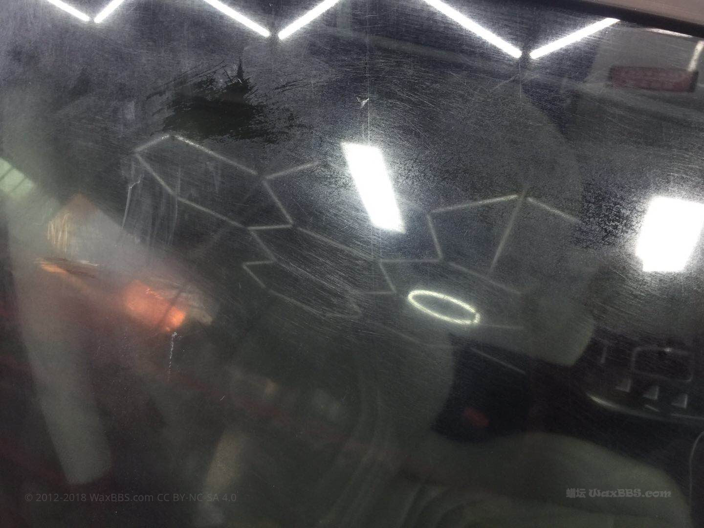

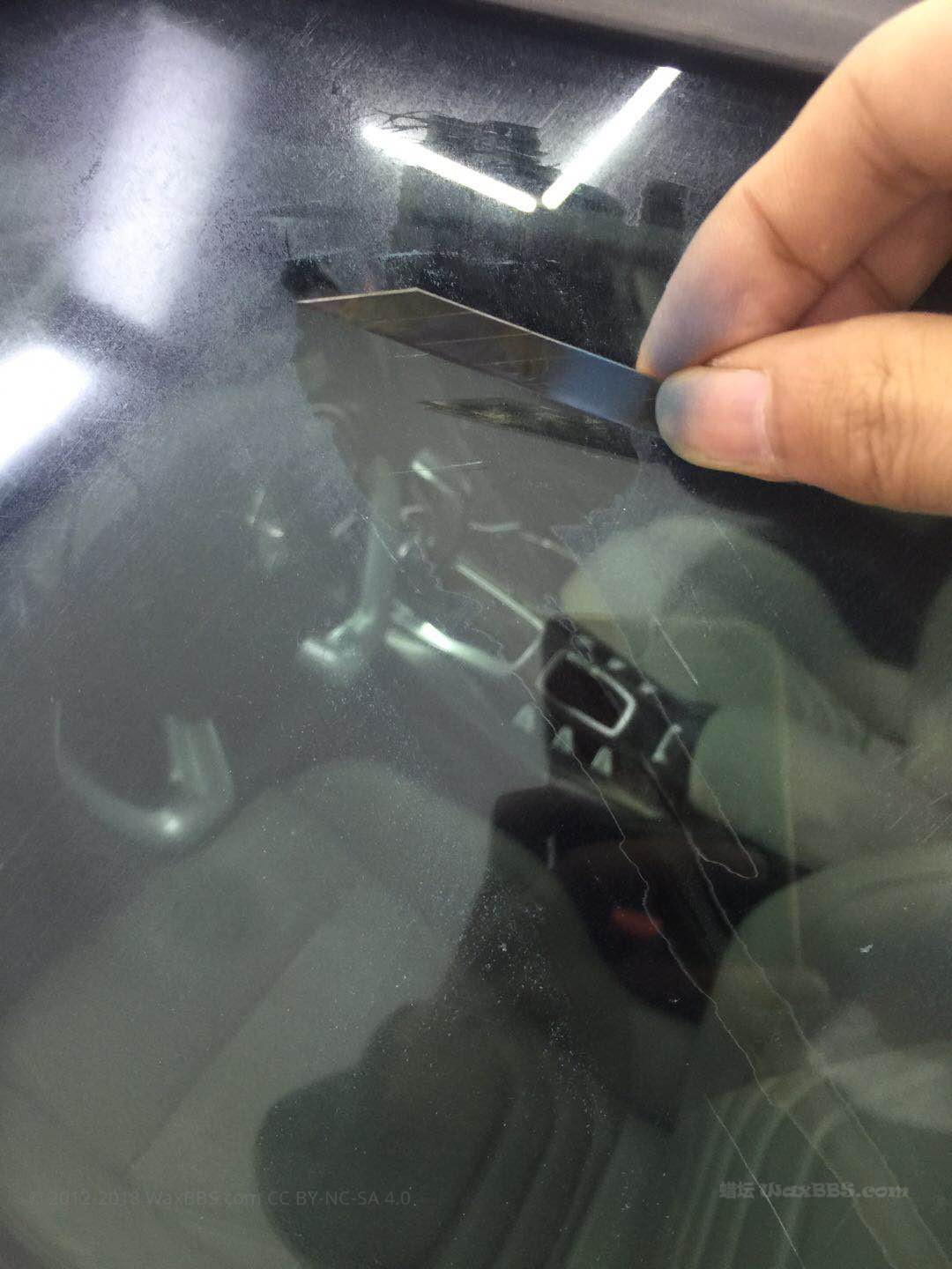

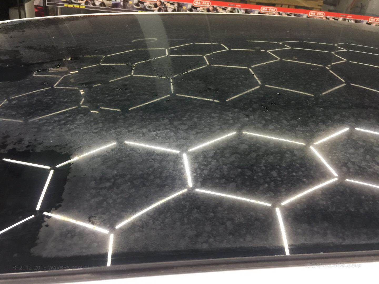

各位撸友大家好,今天接到一台车,DS全景天窗,看看玻璃上的污垢是什么类型?
车主说这台车做过玻璃镀膜,车顶玻璃和前侧挡风玻璃都是这种现象,看上去像油膜,但是非常硬度很高,刀片刮都很吃力,柏油,化清剂,研磨剂,玻璃膏,砂纸都上了,效果都不理想,希望前辈们能指点一下,现在就是用2000#砂纸慢慢磨,比较难处理。

油膜去除剂不行吗?
