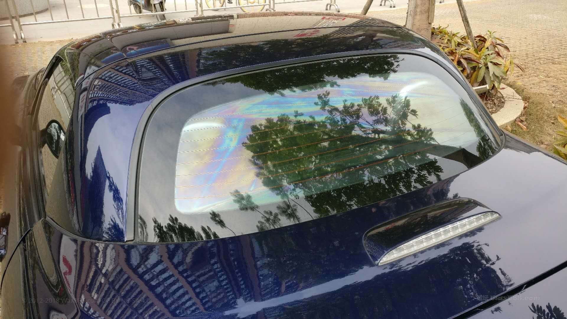

求助,把汽车玻璃上的贴膜给撕掉了,结果从外面看,有明显的彩虹斑,如何清除?多谢!!!

9 9th Generation 洗车水桶 2017-04-13 28 3 0 东莞 我的身份 DIY汽美爱好者 2017-12-16 #4 作者: @MCF: 用柏油清洗剂 或者不干胶清洗剂洗一下 点击展开... 不要坑别人。
9 9th Generation 洗车水桶 2017-04-13 28 3 0 东莞 我的身份 DIY汽美爱好者 2017-12-16 #5 作者: pepsiwin: 求助,把汽车玻璃上的贴膜给撕掉了,结果从外面看,有明显的彩虹斑,如何清除?多谢!!! 浏览附件87185 点击展开... 玻璃油膜而已。用玻璃研磨剂手抛一下就好。
P pepsiwin 洗车水桶 2017-11-29 12 0 0 深圳 我的身份 DIY汽美爱好者 2017-12-18 #6 作者: 9th Generation: 玻璃油膜而已。用玻璃研磨剂手抛一下就好。 点击展开... 多谢,用玻璃研磨剂的时候,需不需要注意一下后窗的加热丝?
P pepsiwin 洗车水桶 2017-11-29 12 0 0 深圳 我的身份 DIY汽美爱好者 2017-12-18 #7 作者: 撸車匠: 确定其表面的残留物处理干净了吗? 点击展开... 没有残留物啊,用手摸不到,也没有任何胶之类的
9 9th Generation 洗车水桶 2017-04-13 28 3 0 东莞 我的身份 DIY汽美爱好者 2017-12-18 #8 作者: pepsiwin: 多谢,用玻璃研磨剂的时候,需不需要注意一下后窗的加热丝? 点击展开... 不需要,加热丝在玻璃内部。
P pepsiwin 洗车水桶 2017-11-29 12 0 0 深圳 我的身份 DIY汽美爱好者 2017-12-19 #9 作者: 9th Generation: 不需要,加热丝在玻璃内部。 点击展开... 多谢啦
撸 撸車匠 细节毛刷 2017-11-17 65 10 25 33 深圳 我的身份 汽美店家 2017-12-19 #10 撕膜之前存在这种情况那就是外侧有油膜,用羊毛盘配合漆面水性研磨剂试试,内侧的话有除雾感应建议不做处理了
P pepsiwin 洗车水桶 2017-11-29 12 0 0 深圳 我的身份 DIY汽美爱好者 2017-12-21 #12 作者: @MCF: 你这个到底是在内部还是外部 点击展开... 内部,贴膜都在内部
