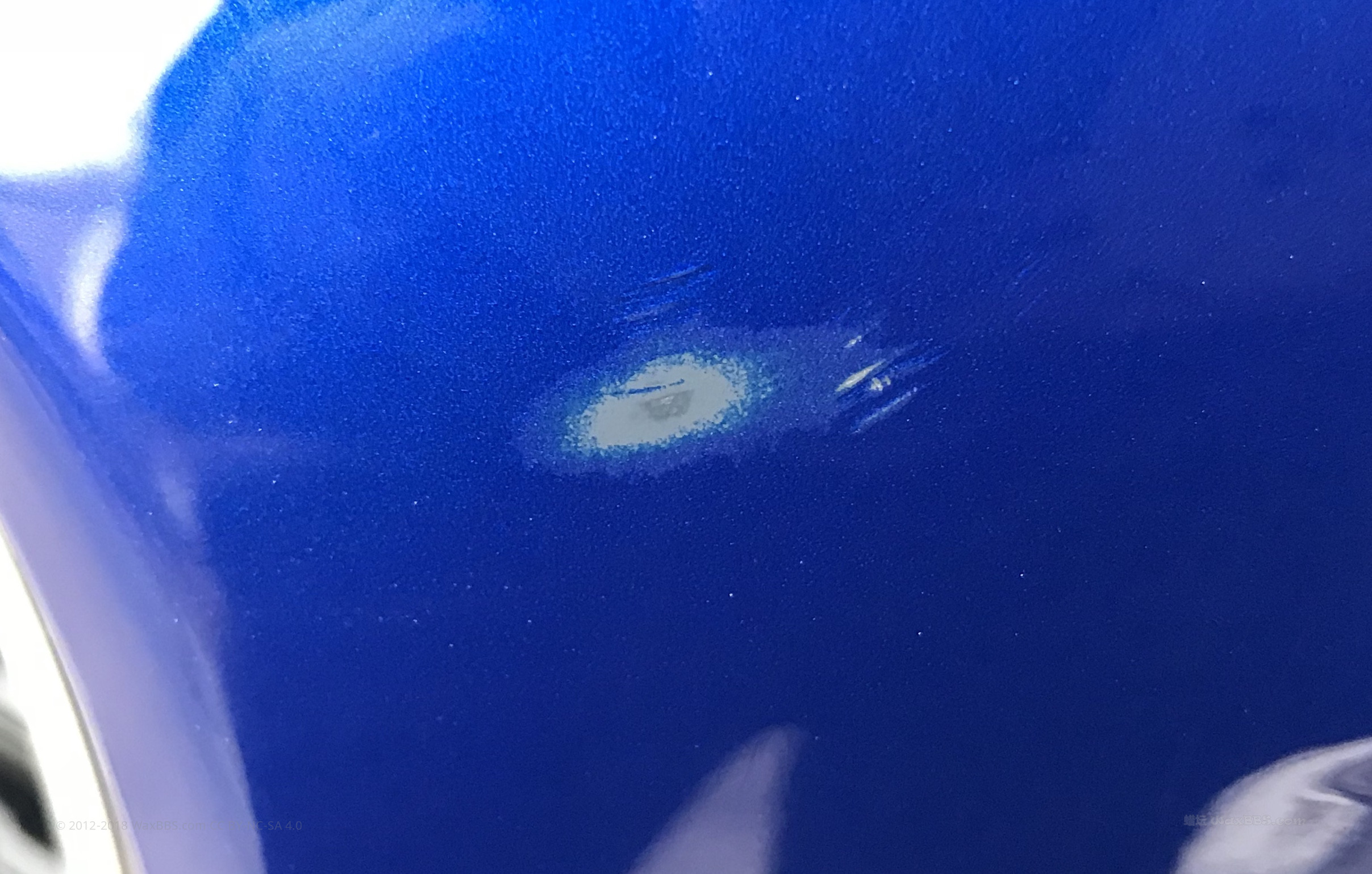

今天第一次水砂,结果悲剧了
wenv
2014-11-27
之前跑被石子弹花了,然后补了点漆,今天尝试第一次水砂,2000砂之后,曼泽纳1000 手抛之后变成图片
wenv
2014-11-27
wenv
2014-11-27

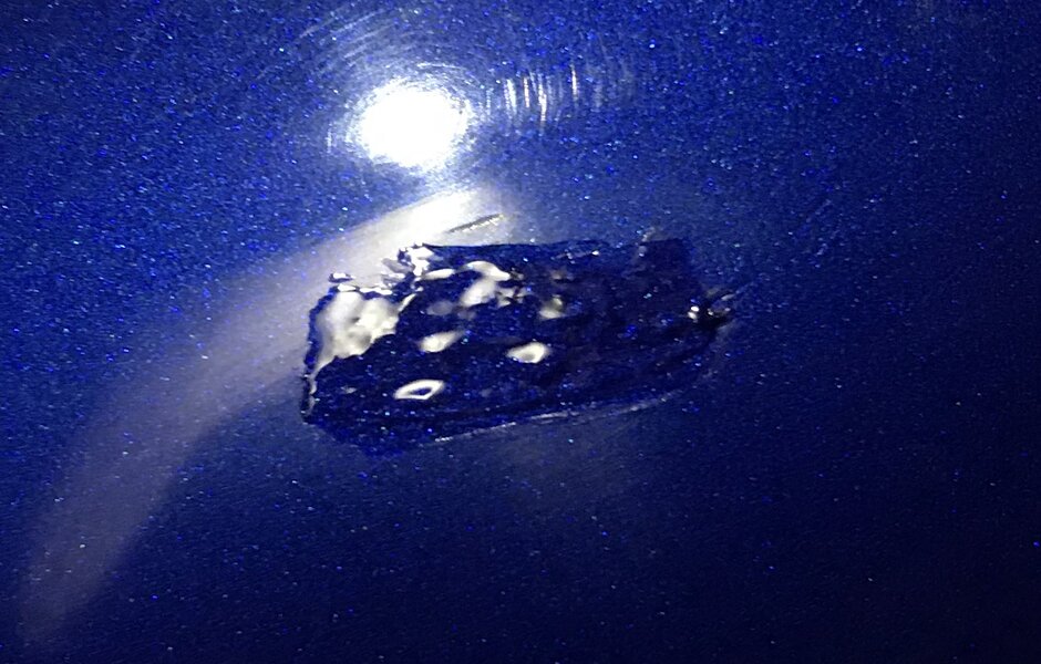

后来实在太难看,忍不住补了点漆,不知还有没有办法救回看
这。。。。你觉得还有救吗?如果有救,又是怎么有救的,抛穿了抹一小块油漆 等待油漆干燥以后打磨平整再抛光至亮 是不是
正确论来以上补救原理是对的,只是当前情况实际操作起来并不是DIY手工涂抹就能解决的 因为色漆涂层不在一个水平上会表现出明显的涂层间接缝,之所以说不在一个水平是原涂层和后涂层厚度上会有μm差(当然如果你觉得你抹的好看你满意你接受那我无话可说)
想要完美修复 建议到专业对口的地方去整个钣金面修补打磨至平整 然后 底漆覆盖增加色漆附着 再喷色漆 再喷光油 这时你脑补一下如何 补充:技术牛逼的这不是不可以局部喷漆 起码不是这般涂抹的纯手工制作噢!可以这么说 钣喷工艺这块我想几乎没有DIY可以做好这一点,是做好,不是做了! 第一次逼逼谢谢,我太无聊了,希望能帮助你得到正确认知。

第一 从周围漆面的反光来判断这块漆本身喷的就不好,镜面效果甚微,呈雾状,可能底处理的比较毛糙,也可能本身亮油就比较薄了。第二 补漆笔是可以补到“可以接受”的那种效果,但是要做好底,注意涂漆的厚度,最后是要涂光油的,抛光是针对光油层进行的。
