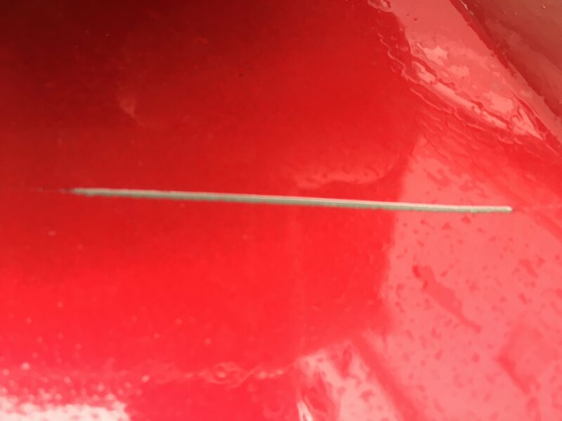

划痕如何修复?重新喷漆还是修复?明哥
pnty
2013-01-20

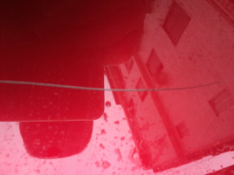

70E7F35E-CD9B-47AF-B86B-CF2B5BD26B87.jpeg 19456675-F50D-45D8-BA58-FBDBF8919EAA.jpeg 像这种划痕是重新喷漆还是美容修复?
图片看得不是很清楚,但如果摸上去感觉划痕是凸起的,那么一般是别的外来物磨损后粘附在上面,抛光可以清理掉。如果指甲刮一下、它是有个槽陷下去的,那就放弃吧!喷漆
