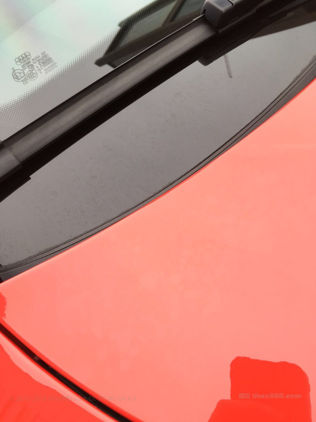

ok,回归正题,按往常流程,预洗,双桶水,并没有清理细节,前一次打蜡清理过。继续按流程走,气枪吹走缝隙的水,纤维布收水。之后检查车身发现机盖布满了密集的类似油污的小点(注:小弟一个月之前给爱车抛光镀了某赛的晶体,除车顶尾门未镀)那么发现油污之后,就用美光108均匀的全车喷了一遍,然后用羊毛手套全车搓了一遍,重新清水冲洗,机盖冲水之后驱水性并没有恢复还是像附着一层油污,遂只能拿出店里朋友说的3T去水渍稀释液喷了机盖做局部测试,喷上等待一会用纤维毛巾轻擦,确实对比有效果,但是没有完全去除,“油污”散开在没有擦到的地方,我们对整个机盖都进行了喷涂擦拭,完成后用108又擦拭了一遍,用清水冲干净擦干全车,至此我没有再非常仔细的检查机盖及车身,接下来开始施工跟了我半年的美光至尊蜡,过程是非常愉悦的伴随着独有的香气:p。打完之后开到室外检查下蜡是否完整。令我不安的事情从这里开始,机盖靠近叶子板及玻璃处有厚重的类似油污散开的痕迹
这个是原图,光线并不好,我增加了对比度让坛子里的大神们能看的更加仔细。
就是上图的痕迹,顺着机盖我全车检查了一遍,车顶没有镀晶,108带过之后并没有残留油污痕迹,四门腰线以下都有类似油污留下残留的痕迹,后杠位置也有流痕。
本人才疏学浅并不能解决此次施工中遇到的这个问题,望大神们能帮小弟解答谢谢最后附上几张打蜡之后的室外照(车牌就不PS了,过些天回广东过年开平,广州遇到的坛友可以滴滴)

用粘土过一遍,然后再用铁粉去除一下看看.我以前碰到过这类东西,看上去像斑一样,一小块一小块的,有条件有时间的话,就大撸一次,用去污脱脂洗车液,然后粘土,铁粉,封体,堆叠来一次

下次洗车用粘土局部试试,去除的了的话做全车,然后封体,现在没有室内条件了,只能室外做

还有一种可能 就是 镀晶之前就有
镀晶之前机盖着重抛过光,然后脱脂,应该不会有残留,只是下晶体的时候感觉擦不干净,总是有拉丝残留,但是全车上完后,在阳光下并没有肉眼看得出残留,之后一个月用3t去油污水渍,洗掉打上蜡就这样了,前天我全车去污,看上去好像污痕消失了,等我涂上泼水素下掉之后,又出现了,反倒比之前更明显了,我知识库不够用了o_Oo_O

您这个镀晶是在室内进行的还是室外?我觉着您可以弄点漆面清洁剂试试,如果去不掉,可能是在镀晶涂层还未固化的时候就涂层就已经被腐蚀了,只是猜测。。毕竟各种因素挺多的。涂层未完全固化上面雨水之类的也有类似斑点

目测跑泥是免疫了,试下漆面清洁乳吧,再不行就采用研磨了,至于斑迹怎么形成的,说不出更科学的解释 看图应该是在涂层表面的 问题多半出在油膜水渍去除这一操作步骤上,或许施工操作不当 也或许此漆面不适应产品

镀晶后多久才碰水?未完全固化的话,沾上污水很容易留痕迹,这里说的不是直接泼水冲水,比如早上的雾水,霜融化的水,莫测楼主座驾的这种情况,凭经验来说,玻璃上,肯定是凝结的微矿物质,微小而坚硬,跟自来水冲洗车漆不擦后留下的那种印记差不多,这种用火山泥肯定搞不定,要用药水,或者物理去除的方式,抛光也能干掉,漆面上的手感不粗糙的话,用DA配合还原剂试试一个小面积,如果有效,就是表面的,无效就可能是涂层和清漆中间的,那么只有加大切削力了,用RO配羊毛盘直接抛,个人经验,欢迎交流;)

看痕迹有点像抛光过研磨剂烧在漆面上的感觉,是不是抛过了?用的什么研磨剂?或者试试用海绵和带研磨成分的漆面清洁剂擦擦试试,有些像我以前抛光时抛光机速度过快导致的研磨剂的痕迹

我之前用108洗细节有这个类似干在上面擦不掉的情况,后面漆清解决了。你这个镀晶不知道有没效果

这是水痕
你镀晶之前,这里没有用抛光机好好处理过。
唯一的方法就是这里从新用研磨剂+还原剂抛完美,再次补镀晶。
其他的方法没用,放弃吧。
ps 也不要去买那些去水痕或者白醋擦拭了,省省力气,从新抛光。

确实没用,去污之后我上了泼水素,之前的污痕又出现了,反倒加深了,不知道是不是只有抛光才能解决了,最近折腾这事情折腾的好累
必须抛光处理,水渍,经太阳爆晒 或是刚停车后有水落上 机盖高温蒸发后残留下来的
