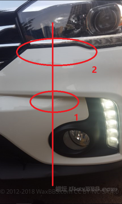

今天洗车时发现前保险杠2号处出现新的裂痕,像是油漆裂了。下图中竖线位置是一年前停车磕了水泥柱的角,1号位置应该碰到了,2号位置没碰到。1号位置大概半年前出现裂痕,2号位置刚发现。

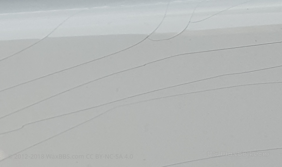

下图是1号位置的裂痕,半年前出现,一直保持这样没有变化。

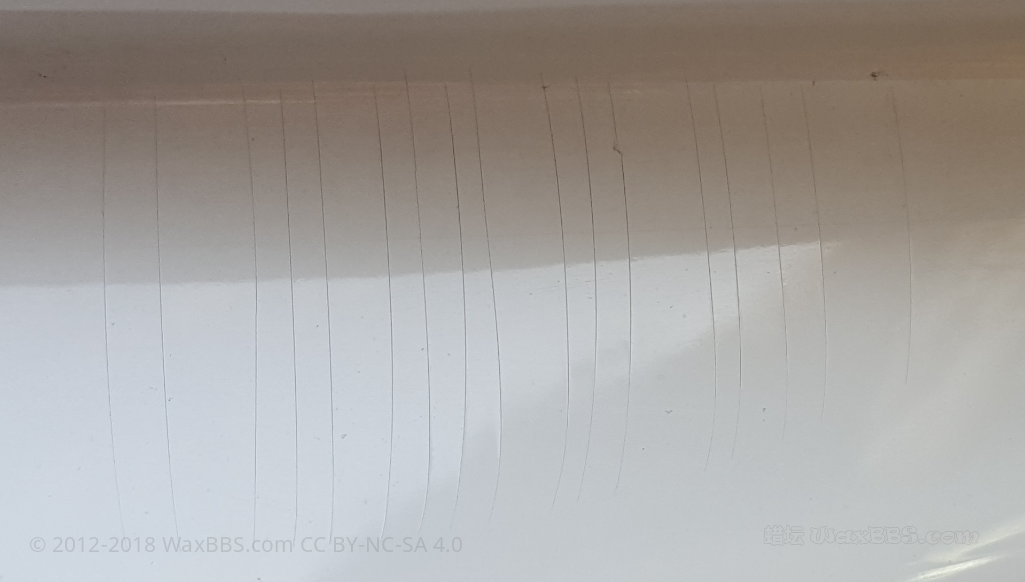

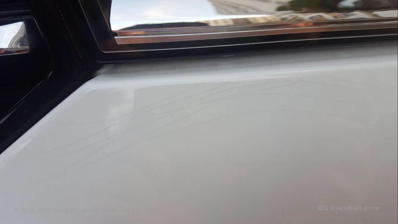

下面是2号位置的裂痕,全局及局部放大图。近期才发现的。感觉有扩大的趋势。
请教下这两个位置是否都是由一年前的撞击产生?1号有可能,2号感觉不太可能,裂痕的方向不对。还是说是本身油漆质量的问题?(新车一年半,原厂漆)
这样的油漆是不是要整件喷过了?

难道说是保险杠塑料老化,出现裂痕了导致油漆也有裂纹?感觉不太可能吧

是后喷漆吗?如果是那可能是后期工艺问题,或者油漆漆的问题,韧性不足?只是猜测,解决的话,就只能重喷了吧这种
imchpy
2017-12-21
深圳
不是,是原厂漆。这个位置没有处理过。如果是原厂漆质量问题,我还想能不能找4S免费修呢,毕竟才一年半的车。
imchpy
2017-12-21
深圳
车辆有喷过漆.灰刮得厚受过撞击开裂.重新喷漆
我想起来保险杠最左侧棱边蹭到过,去喷过漆。目前开裂的是最右边的位置,不清楚是否当时是整件喷漆的。
如果是整件喷的,最右侧没有刮蹭,也需要先刮灰再喷吗?
有人说可能是事故车修了当新车卖的,好忧伤。。。
