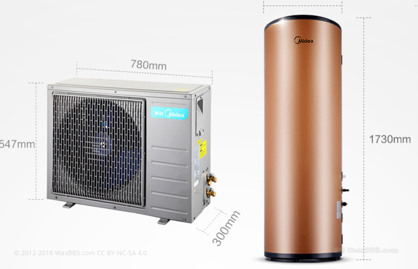

来来正式的介绍下我们detailig汽美行业冬季神器:空气能热水器————————长下面这个样子
长得方方的,没错就是空调外机。旁边蜡就是水箱!工作原理蜡就是空调外机制热(准确的说是换热,空调不仅可以制冷别忘了还可以制热)来加热水箱里的水蜡!讲得够简单了吧!

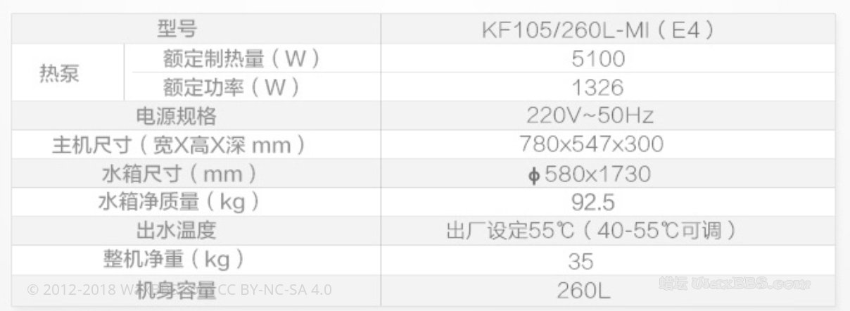

这不是和电加热一样吗?当然不一样啦!蜡里不一样蜡!这个很省电蜡!看你下图嘛!
注意看哦!额定制热量5100瓦哦! 额定功率才1326瓦哦!哇!夭寿啊!打破能量守恒定律蜡!没有得蜡,只是用空调外机把外面的热量吸收进水箱蜡!用你1326瓦的电能给你5100瓦的热能你说省电不?:cool:
重点来了!它就没撒缺点?有啊,1新的贵1.5匹一般的就要6000块 2大-占地方啊我的那个260升的水箱有个冰箱蜡莫大4个人才搬动啊o_O。3北方很冷的朋友就可能用上了因为室外温度太低热量太少机器吸热的效率就不行了。一般0度以下就很难了!贵怎么办蜡买二手啊!我的机器2匹的260升水箱三级能效的,买成1500块还是95%新17年产的没用过哇哈哈! 大占地方怎么办蜡,我怎么知道怎么办搬家咯!我放在屋顶上的蜡!
全部成本这套方案是最低的了!机器上咸鱼找有很多的1000左右自己慢慢淘吧不要急,最好是本地交易东西太大走物流不方便也贵啊!
使用成本,十多度的水加热到55度,机器要运行3个小时,1000瓦的功率也就是3度电,4块钱这个样子!够我用3天的热水了!如果机器不断电一直开启一天也只要1块钱这个样子!你一年365天开起也才400不到的电费,当然冬天才用的嘛,那其实电费钱可以忽略不计的!这个成本还要怎么低啊!;)
