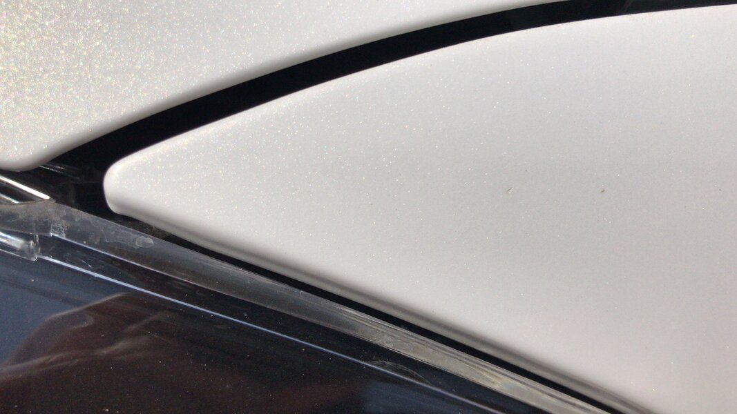

上次洗车时候就发现了,应该是跟车时候被小石子捶的。 请问如何可以修复?是否可以自己操作? 抛光?填缝剂?还是得补漆?
人 人中甘木 洗车水桶 2018-01-11 19 2 0 30 江苏 我的身份 DIY汽美爱好者 2018-02-12 #1 上次洗车时候就发现了,应该是跟车时候被小石子捶的。 请问如何可以修复?是否可以自己操作? 抛光?填缝剂?还是得补漆?
人 人中甘木 洗车水桶 2018-01-11 19 2 0 30 江苏 我的身份 DIY汽美爱好者 2018-02-12 #3 终于能传了 附件 066BDE0A-C30D-4987-9A86-D7DDF3A59591.jpeg 464.5 KB · 浏览: 1,037
一 一只穿云箭 洗车水桶 2017-03-23 6 0 0 青岛 我的身份 DIY汽美爱好者 2018-03-02 #5 个人觉得可以使用同颜色的补漆笔多涂上几次,直到干了后补漆高于汽车漆面,用2000号砂纸带上橡胶涂块沙平,然后使用抛光机抛出亮度。问题可以解决。以前自己就这么干的,如果是塑料的话还是别用砂纸了,技术不到家抛不出来容易漏…
czhu722 洗车水桶 2018-03-08 33 0 0 福建泉州 我的身份 DIY汽美爱好者 2018-03-12 #6 作者: 人中甘木: 终于能传了 点击展开... 你这车是雅阁吗,看着车漆有点像雅阁9.5
