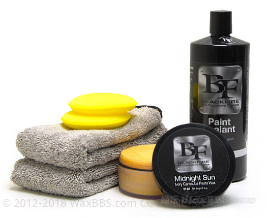

小弟不才,撸车已经有3个月,当时买的美光金装棕榈蜡王至今还有大半。
今天撸车,下蜡时觉得费劲,而且有蜡影,特别是打厚的地方,擦的手都废了
半个月前在AG海淘了一份午夜套装,蜡+封体
爬了很久文,也没有看到午夜的下蜡时间,还有黑火的这款封体怎么用
即上即下呢还是?
求大佬指教

英文说明都有,多动手翻译一堆软件,脱脂后封体等待20-30分钟后擦掉,然后24小时后堆叠午夜 午夜上完就可以下了或者二个钣金
谢谢大佬,简洁明了
下完封体后的这段时间要套车衣吗,因为撸车在公司楼下的架空层,开回家10来分钟,估计也是一层灰
