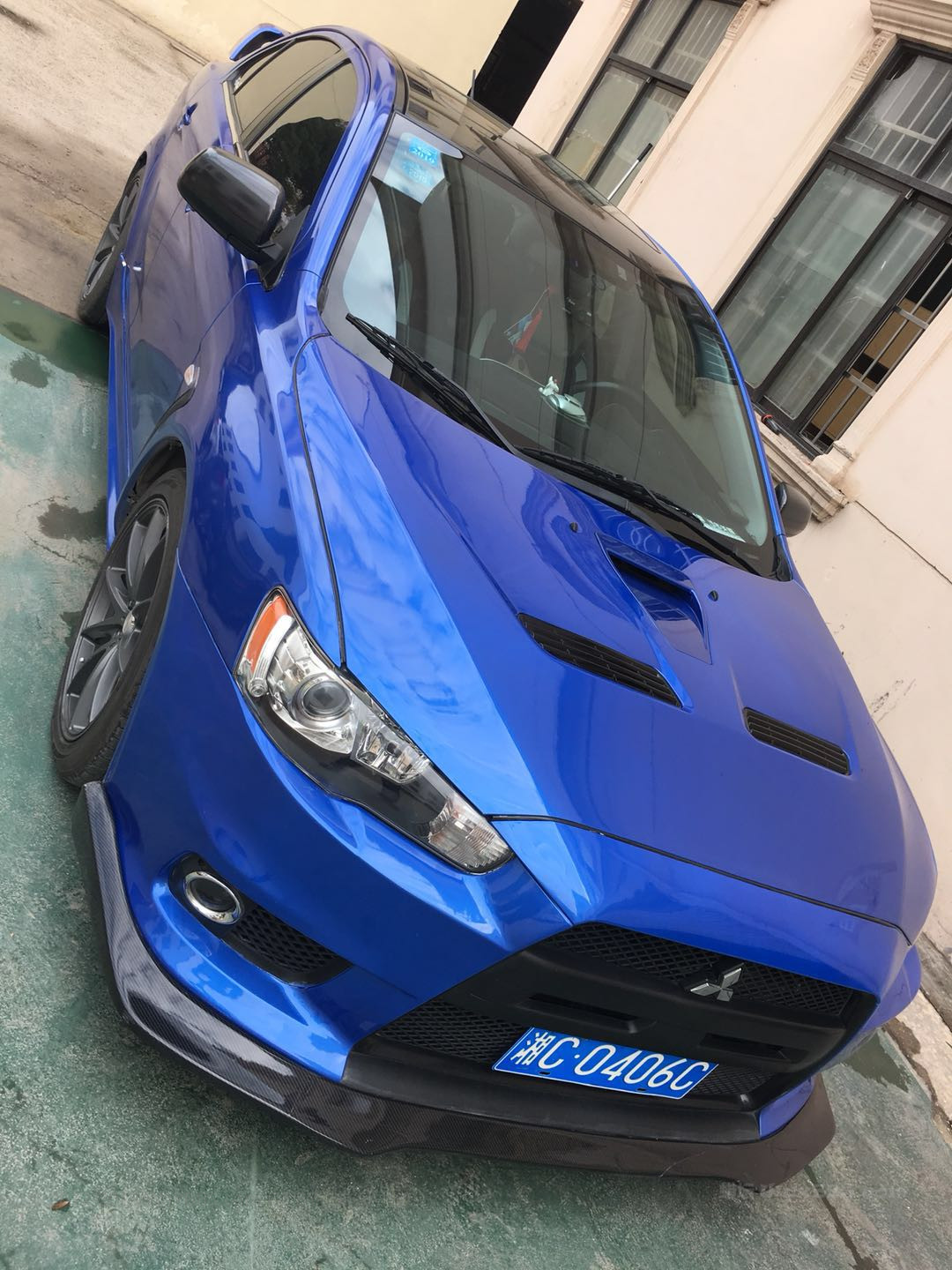

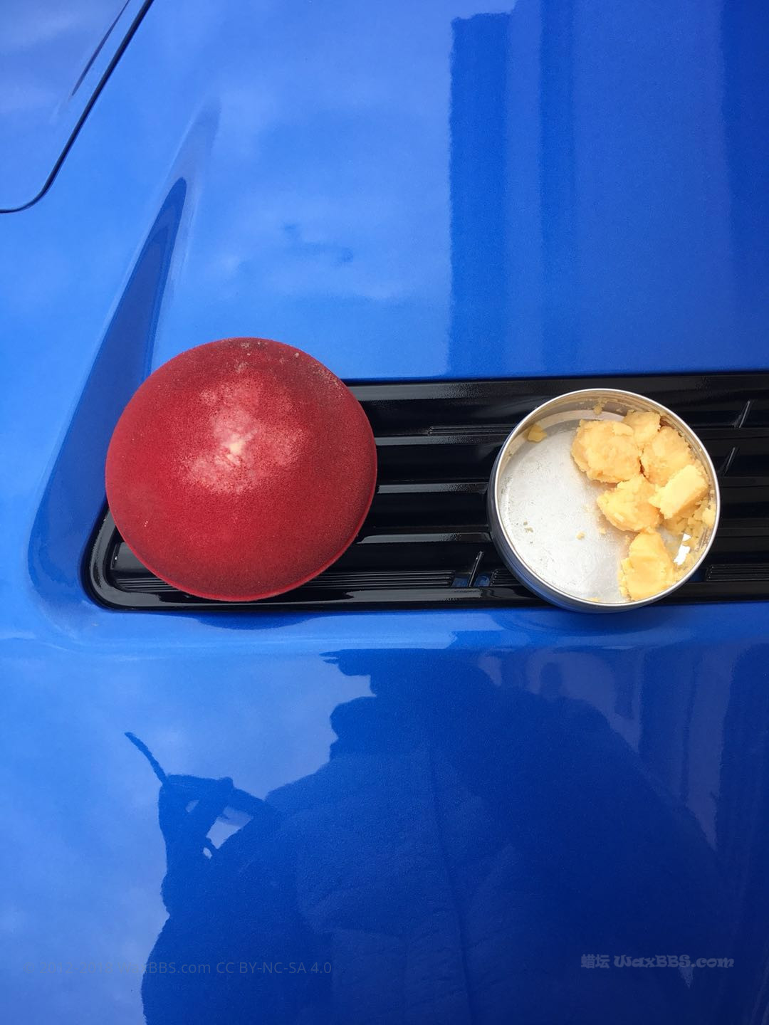

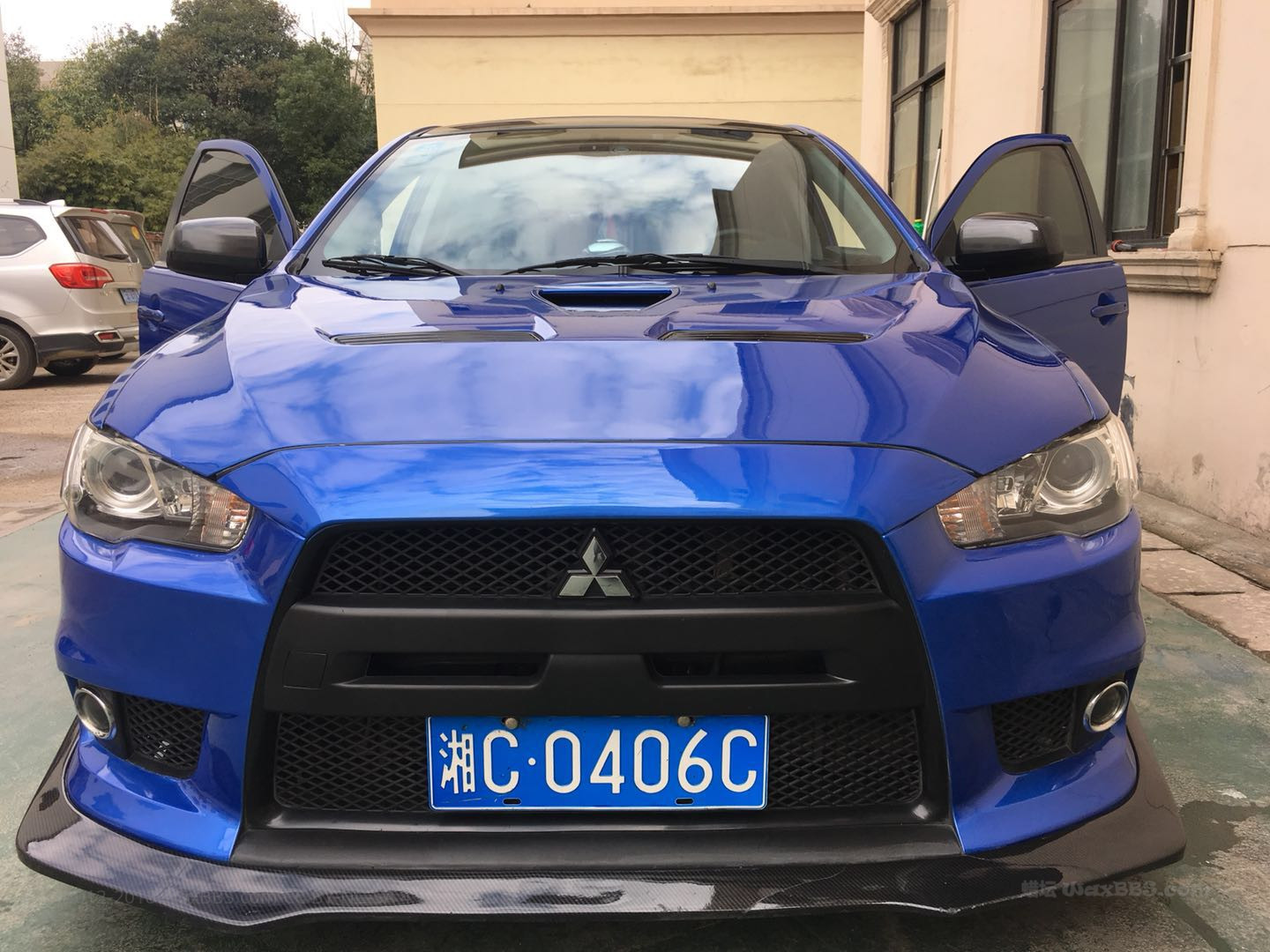

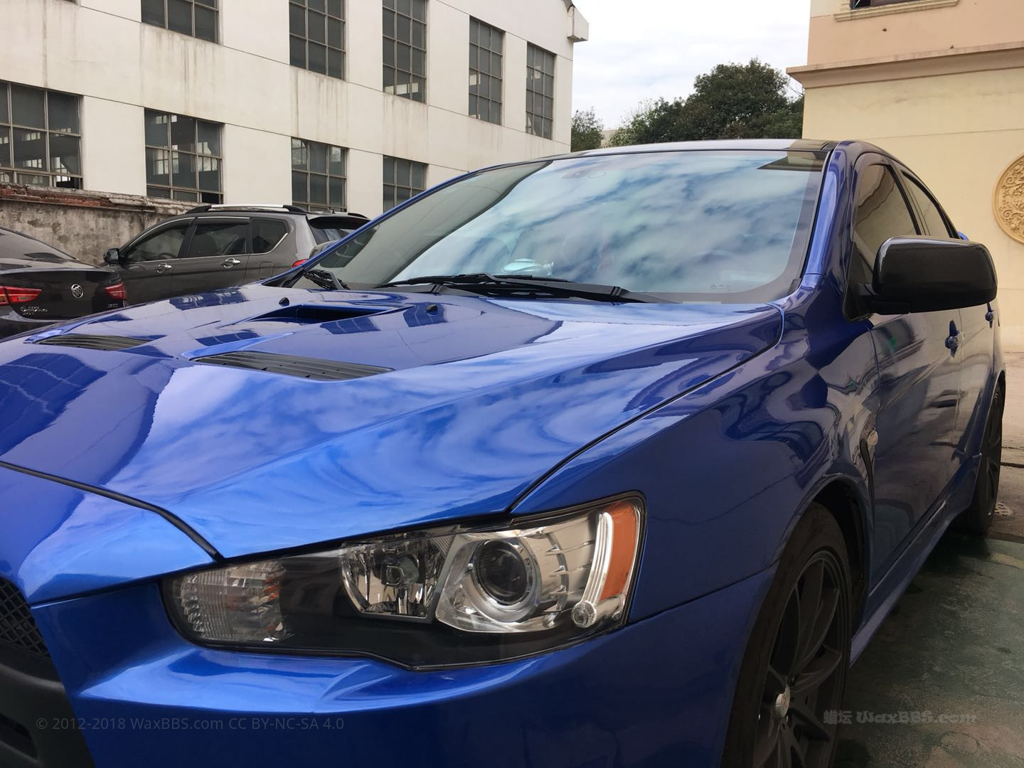

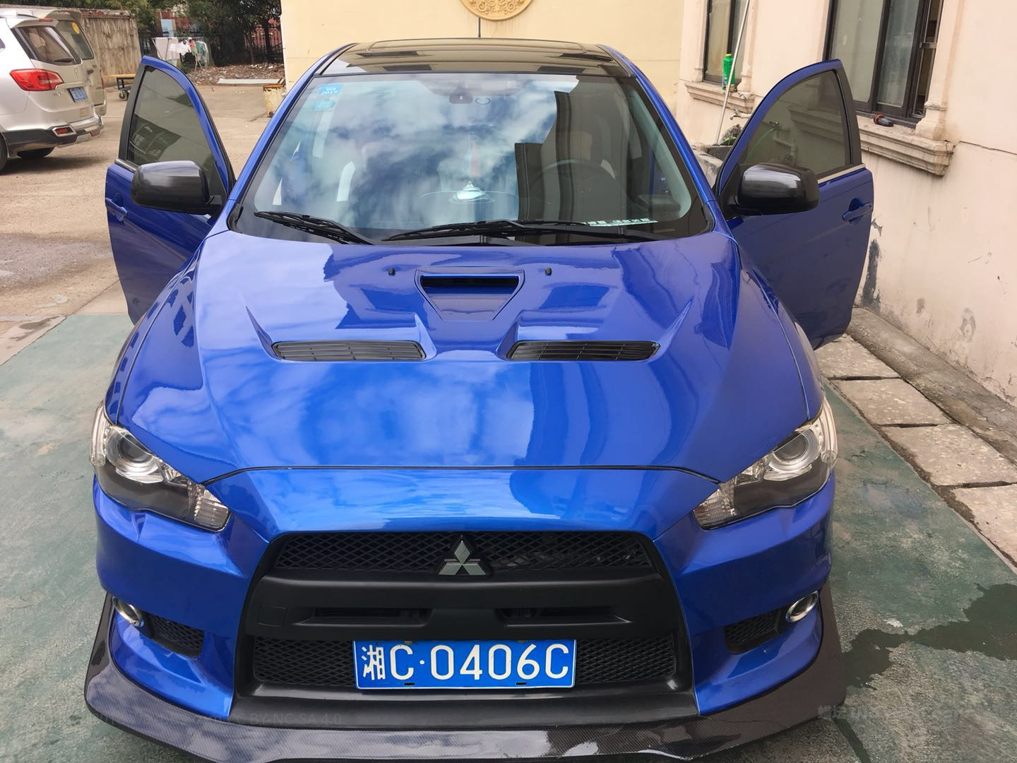

初入论坛也小半年,刚开始接触时觉得CG的产品都不错,加上某东经常有活动,所以入了黑光镜面釉和jetseal,算是初入坑吧。最近看了很多帖子觉得黑标和午夜黑火蛮适合的就入了来试试,效果确实还不错。就是不知道能保持多久。另外问下,黑火我买的分装,用奶油刀刮到打蜡海绵上打,但是打到车上感觉看不出来有上蜡,海绵上残留的也比较多,这是什么情况呢?
撸车过程:凯驰K2基础版高压冲洗——樱桃爽1:4PA——缝隙D101细节刷清洗——3分钟后冲掉——美光金装两桶水洗——冲掉后收水去柏油去铁粉——冲掉再D155润滑跑泥——冲掉后75%酒精脱脂再冲掉
收干后先上了一层BL,15分钟后下掉,30分钟后再叠加的黑标,15分钟下掉后固化了1个半小时,最后再上午夜黑火,即上即下(不知对不对)。完工

我感觉上蜡前要用清水湿润一下海绵再挤干,否则海绵很吃蜡,而且有点推不动。
这是不是你海绵残留蜡的原因。
