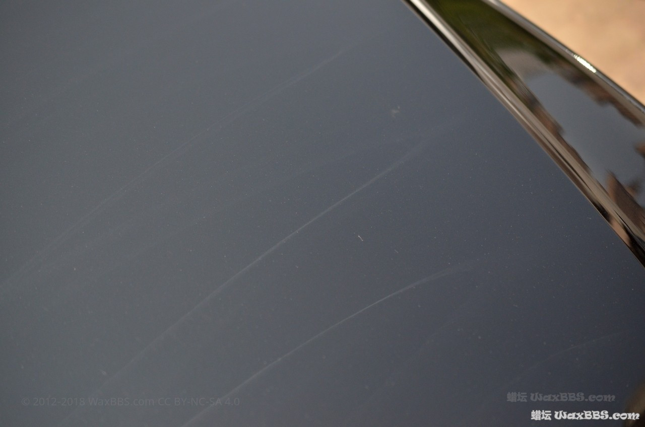

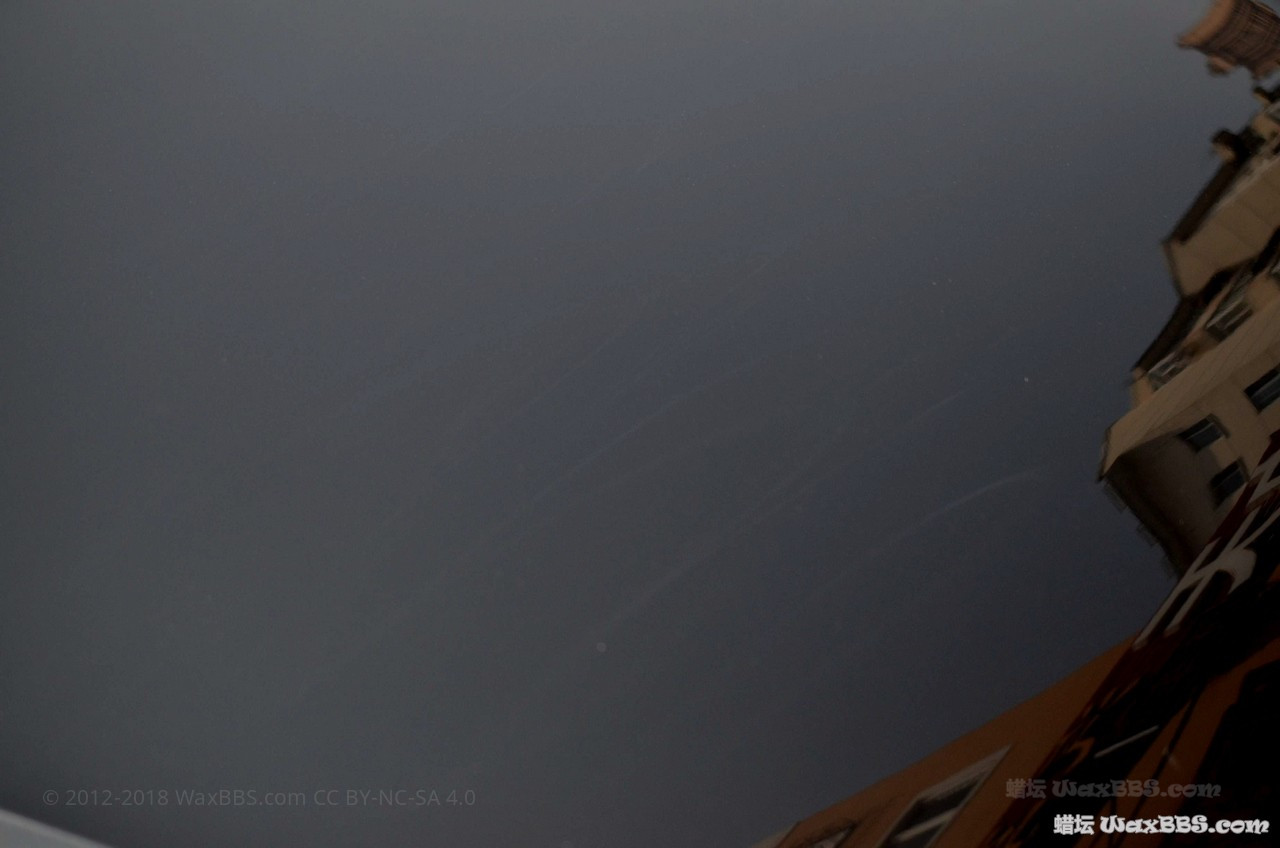

用的是国产的臣丰旋抛机加上垃圾海绵盘配合M09给他除除太阳纹 出于保护车漆的考虑,就只做了横向拉伸 结果太阳光地下出现眩光了 怎么办?用DA配合软的海绵盘再加上M09做一遍“井”字能解决不?
darkwrite Auto Detailer 2013-04-25 1 13 5 哈尔滨 我的身份 汽美店家 2013-05-26 #1 用的是国产的臣丰旋抛机加上垃圾海绵盘配合M09给他除除太阳纹 出于保护车漆的考虑,就只做了横向拉伸 结果太阳光地下出现眩光了 怎么办?用DA配合软的海绵盘再加上M09做一遍“井”字能解决不?
darkwrite Auto Detailer 2013-04-25 1 13 5 哈尔滨 我的身份 汽美店家 2013-05-26 #3 美炫美车会所 发表于 2013-5-26 12:14 额 ,好重的旋纹,用你最软的盘配合da试试吧 应该没问题 点击展开... 车身所有部位都走了一遍 只有机器盖子非常明显··诶呀我去 ····
衣 衣袋车流 洗车水桶 2012-11-15 0 2 0 2013-05-26 #4 楼主我这边用水货的百德和垃圾海绵盘抛也还OK呢 我抛螺旋纹很多时候也是单向拉伸 控制好转速 放平海绵盘 慢移动 不会有任何眩光的。。。。。。。是不其他
darkwrite Auto Detailer 2013-04-25 1 13 5 哈尔滨 我的身份 汽美店家 2013-05-26 #5 衣袋车流 发表于 2013-5-26 13:09 楼主我这边用水货的百德和垃圾海绵盘抛也还OK呢 我抛螺旋纹很多时候也是单向拉伸 控制好转速 放平 ... 点击展开... 我就是用的国产臣丰RO,垃圾海绵盘,转速在2档左右大约2000? 比较均匀的,不是很用力的走了一遍,配合美光M09···· 按理说,M09应该是切割力很小很弱的了····

我是明仔 Auto Detailer 管理成员 2012-03-28 47 424 1,005 37 2013-05-26 #14 额~DA机是不规则旋转的,一个RO搞到完美镜面,不可能的啊! da走过的痕迹都是不重复的,所以没有眩光问, ro机无论你用啥研磨药剂和盘都会留下一些眩光纹,特别是深色的漆面。 这不是效果好不好的问题,而是物理角度的问题
我是明仔 Auto Detailer 管理成员 2012-03-28 47 424 1,005 37 2013-05-26 #15 还有,DA不是井字形一遍就能解决RO留下的痕迹的,稍加下压力,慢速井字走个5~6遍。没有你想象的那么简单。
