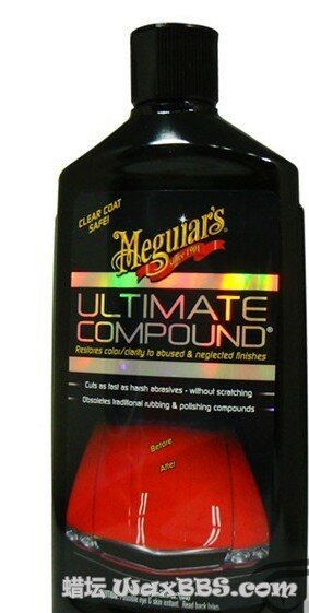

此款产品为美光 汽车蜡G17216 至尊研磨剂 ,我的操作是手工操作,结果是下蜡非常困难,貌似很难下掉。且驱除痕迹效果也一般,亮度也一般,不晓得是我手工不对呢 还是这款产品必须用机器操作? 求接单
vip8023 洗车水桶 2013-04-07 0 2 0 我的身份 DIY汽美爱好者 2013-05-26 #1 此款产品为美光 汽车蜡G17216 至尊研磨剂 ,我的操作是手工操作,结果是下蜡非常困难,貌似很难下掉。且驱除痕迹效果也一般,亮度也一般,不晓得是我手工不对呢 还是这款产品必须用机器操作? 求接单
89083134 小黑屋永久 2013-04-26 0 11 0 2013-05-26 #3 本帖最后由 89083134 于 2013-5-26 20:44 编辑 这是抛光研磨剂,不是蜡......... 能去一些细划痕或者明显的旋纹.......... 但是不够细,要完美效果还要镜面剂...... 局部细纹处使用.......... 手打施工会很累,一块地方打上百下不是开玩笑的.........
